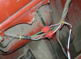

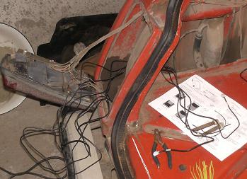

В звязку з появою в хаті двох новоспечених водіїв, була куплена для навчання ВАЗ 2104, а щоб не платити за чужі бампера, я встановив парковочну систему на задній бампер (320грн і пару годин кулібінства в гаражі) :-)
Процес виглядав так:

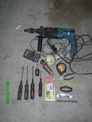

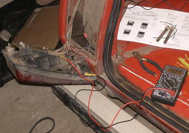

Інструмент -- дрелька, фреза з комплекта, сверло по металу, тестер, кусачки, рулетка, дріт з обмотки старого втягуючого реле, ножик, пластмасові стяжки, ліхтарик, набір викруток, пару самонарізів.

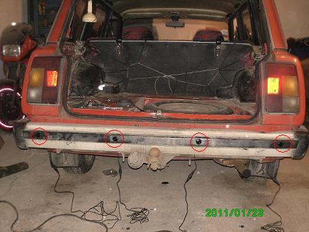

Парковочна система була куплена дешева Doberman на 6 датчиків, чотири з яких мали встановлюватися на задній бампер. Правила установки датчиків описані в інструкції з комплекту, не буду на тому зупинятися.

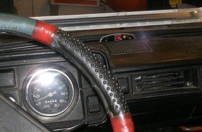

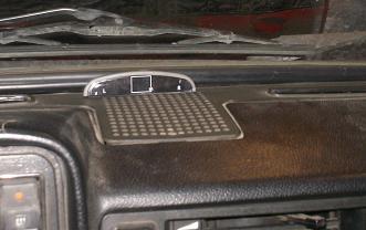

вибираємо зручне місце для дисплея Прикріплений файл  Parking 003.JPG   12,95До   49 Кількість завантажень:

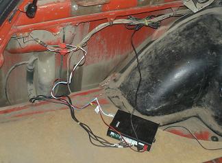

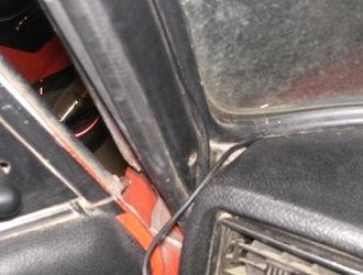

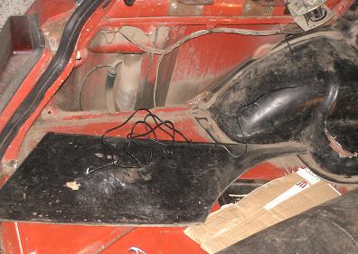

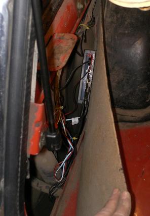

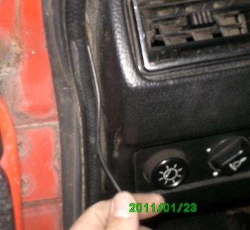

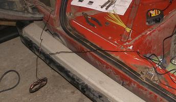

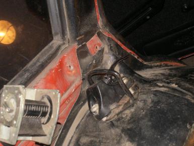

прокладаємо дроти від дисплея в багажник під обшивкою салона Прикріплений файл  Parking 012.JPG   26,24До   18 Кількість завантажень:

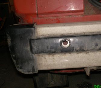

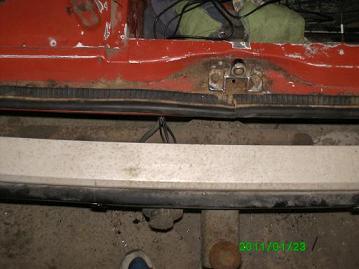

Після того я сверлив фрезою Прикріплений файл  Parking 028.JPG   18,25До   25 Кількість завантажень:
результат -- при включеному запалені і задній передачі включається дисплей і показує яка відстань від заднього бампера до перешкоди. Прикріплений файл  Parking 029.JPG   19,99До   58 Кількість завантажень: При парковці заднім ходом помагає, але в інструкції є попередження, що для нормальної роботи системи швидкість автомобіля повинна бути менше 5 км\год бо є час реакції (паркуватися на швидкості 100 км\год навіть Шумахер не вміє), ну і вона не панацея, по зеркалах не помішає дивитися ніколи, зато позволяє припаркуватися до бампера чужої машини на відстані до 30 см :bm: Показує відстань до перешкоди починаючи з 2 метрів до 30 сантиметрів, пише відстань на дисплеї. Успіхів :br:
