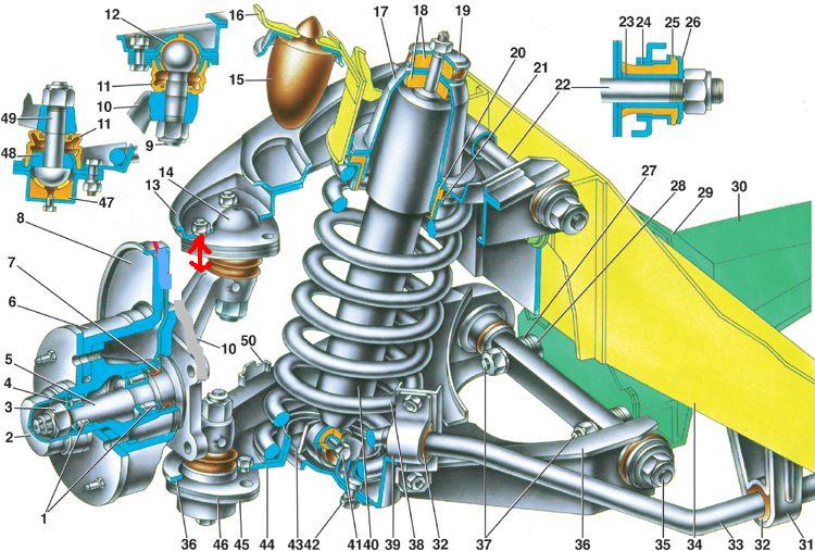

Здаров мужикі. Я перебрав всю падвєску склав і коли машина поднята повертаю колисо а болт середній верхньої шаровой впираїця в рульву трапецию як це можна устранити? Правда я ше не поставив стабілізатора може з ним не так буде а ?

не совсем понял что куда уперается,уточни
давай фотку.
Тяжело представить...
Где верхняя шаровая, а где трапеция? там мин 20см между ними:bk:

Там де позначено червоним то тре об болта. Зараніє спасіба

Едя, упирается не в трапецию, а в поворотный кулак. Разверни болты головками вниз.

feb73, Если я правильно понял то +100. Болт вставить снизу гайка сверху, Если нет надо смотреть.

LSasa, Все правильно ты понял. Я всегда гайки сверху ставлю.
[Едя просто сначала так обрисовал ситуацию, что без рисунка вообще не понятно, о чем речь.

Даже на картинке нарисовано, что гайка крепления верхней шаровой должна быть сверху
http://www.vaz2101.o...92&d=1298804094
и вовсе то не трапеция.
и если выкладываем такую картинку, так там есть анотация где написано что как называется
