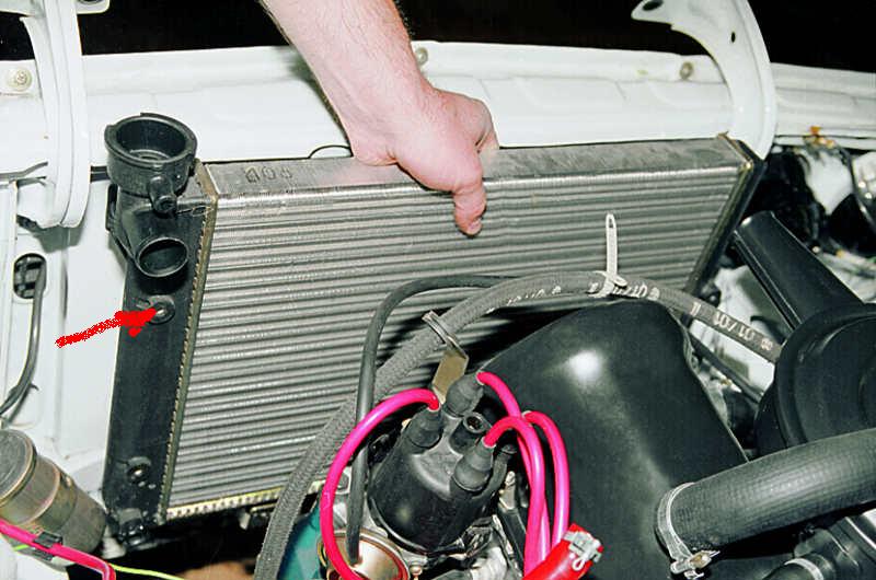

Решил не создавать новой темы. Ожидаю справедливый громкий смех над моей ситуацией, тем не менее. Потерял болт, прижимающий электровентилятор к радиатору. Порылся в гараже, нашел другой, как обнаружилось позже, длиннее родного на 2-3 мм. Вкрутил, но т.к. торопился, вкручивал шуруповертом. В итоге, пробил пластиковую часть радиатора. Фото радиатора прилагается. Покупать новый, или все же можно чем-то залить, заклеить, запаять?
как вариант, болт вкрути на фум(лента сан\техническая)
или попробывать ч\з горловину раскалённой длинной отвёрткой запаять (аккуратно, не наделай лишних дыр)
или можно клеевым пистолетом, только стержень нужен из того же материала что и радиатор

В магах есть специальный клей для пластика(была таврия с трещиной в бачке-заклеели!,уже 2 года держится)как вариант можно обмазать им(названия не помню,их много)болт и закрутить,правда последующее снятие проблемно. (ваще этот пластик такое г..)

Болт с лентой-фум пробовал - не держит, трещина по ходу большая. Решил не испытывать судьбу и прикупить новый радиатор. Выбор пал на Лузар Спорт. Спорта там мало, но плюсы - алюминиевый паяный, с повышенной теплоотдачей. Всем спасибо за советы.
