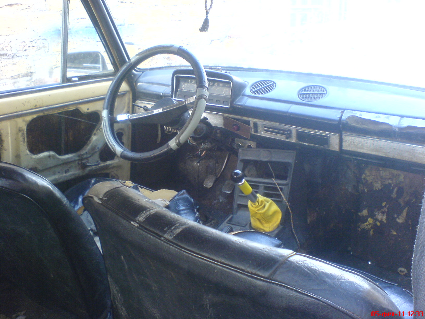

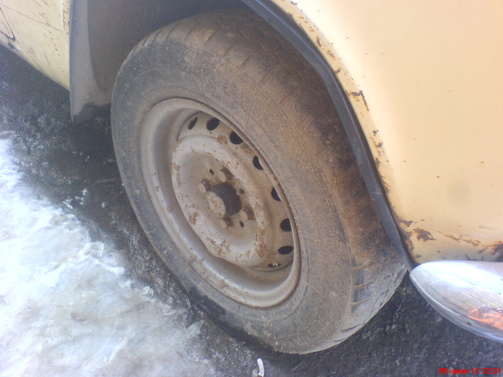

Приветствую всех!:)

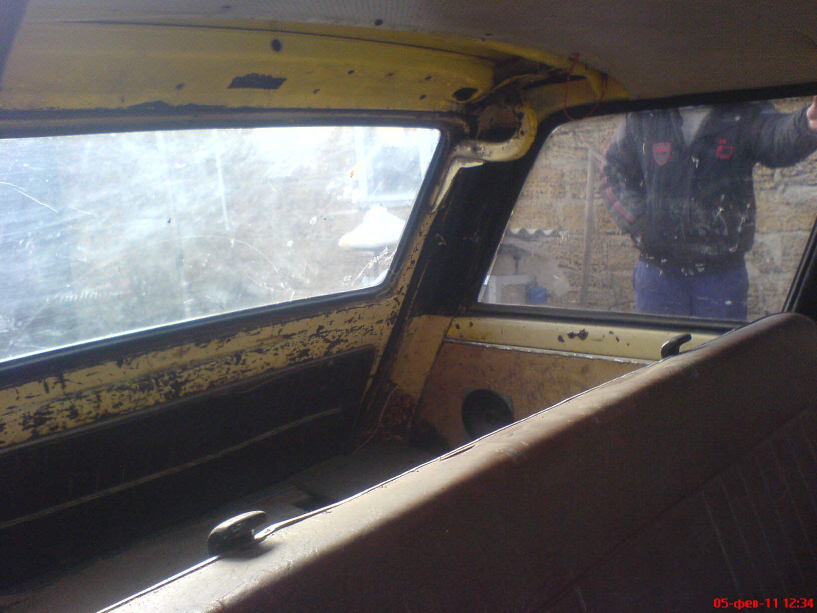

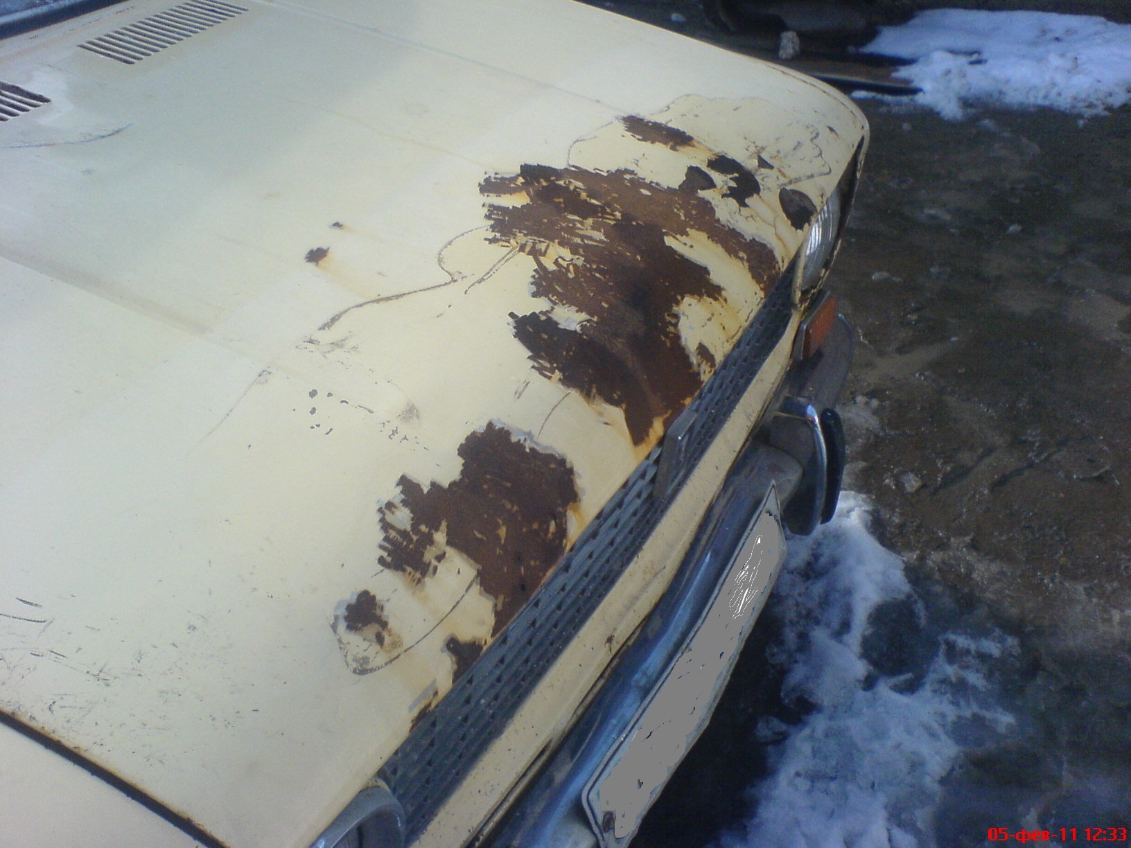

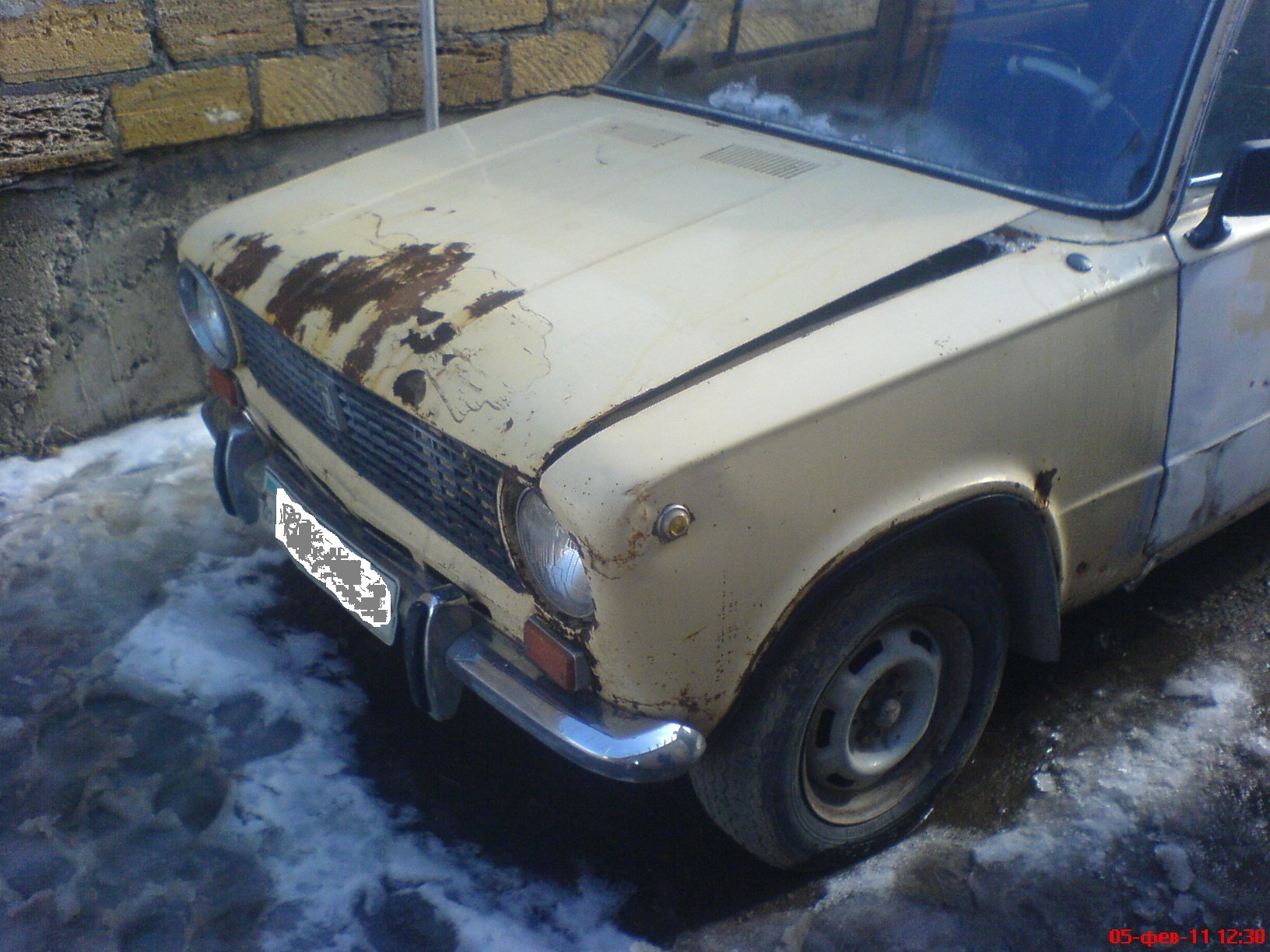

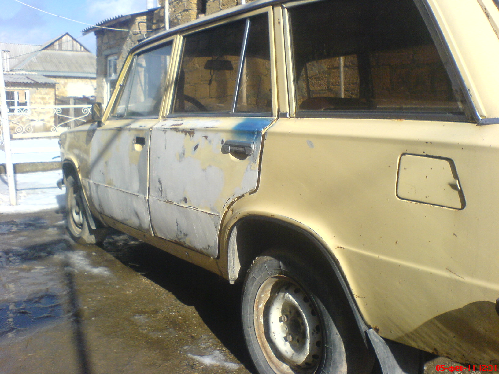

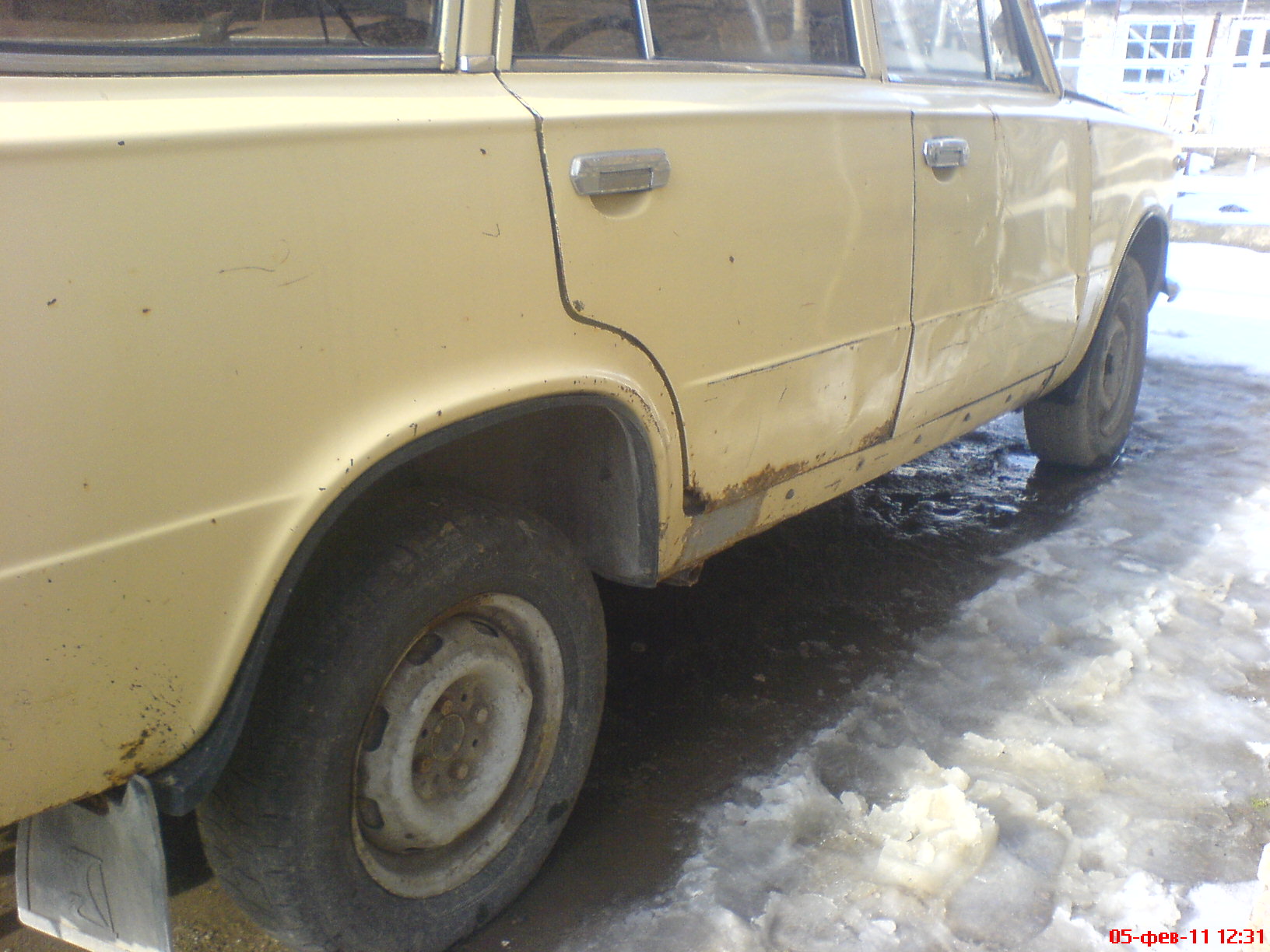

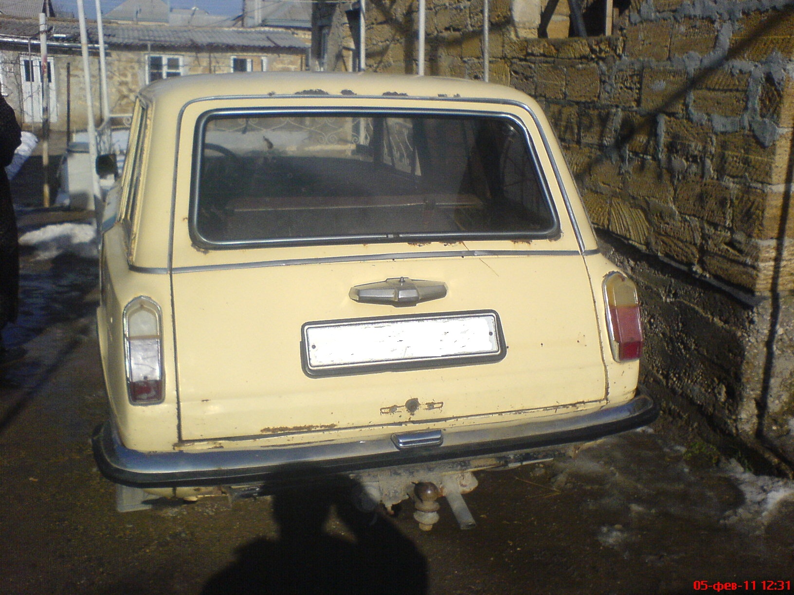

В феврале 2011 года в результате недолгих поисков 4-колёсного транспортного средства,способного перевозить семью и небольшие грузы,на окраине города было найдено следующее: ВАЗ-2102 вот в таком виде.
Прикріплений файл  DSC00850.JPG   487,64До   110 Кількість завантажень:
Прикріплений файл  DSC00851.JPG   339,69До   57 Кількість завантажень:
Прикріплений файл  DSC00852.JPG   308,14До   54 Кількість завантажень:
Прикріплений файл  DSC00853.JPG   562,53До   51 Кількість завантажень:
Прикріплений файл  DSC00854.JPG   353,01До   62 Кількість завантажень:
Прикріплений файл  DSC00855.JPG   357,2До   58 Кількість завантажень:
Прикріплений файл  DSC00856.JPG   386,02До   51 Кількість завантажень:
Прикріплений файл  DSC00857.JPG   298,66До   42 Кількість завантажень:
Прикріплений файл  DSC00858.JPG   380,33До   42 Кількість завантажень:
Прикріплений файл  DSC00859.JPG   434,5До   41 Кількість завантажень:
Прикріплений файл  DSC00860.JPG   337,25До   64 Кількість завантажень:
Прикріплений файл  DSC00861.JPG   322,94До   58 Кількість завантажень:
Да,согласен-выглядит удручающе.Но не боги,как говорится,горшки обжигают.Было принято решение-беру!
Поскольку на момент покупки было в наличии ограниченное количество средств (планировалось взять Москвича,не более),то данный вариант оказался вполне приемлем.
После оформления "генералки" машина на буксире перекочевала ко мне домой.За неимением тёплого гаража (есть только хороший навес) и ввиду холодного времени года,было решено заниматься ею позднее.А пока не потеплело,началось изучение литературы,плотное общение с товарищами на околоавтомобильные темы.Ну и естественно-закупка всего необходимого для процесса шпатлевания,ошкуривания,грунтования и покраски.Поскольку было решено всё делать своими силами и в свободное время,не спеша и не сильно напрягаясь,то за это время были прикуплены все материалы и инструменты.Даже две различные шлифмашинки и компрессор с комплектом пистолетов и насадок.
Параллельно с этим производились работы по облагораживанию пола кузова внутри салона-зачистка ржавчины,обработка преобразователем,грунтовка,обработка мастикой и прочее.
Внешние работы начались примерно в мае-пошла в ход шпатлёвка,грунтовка,шкурки.Поскольку автомобиль предназначен не для выставок,да и учитывая исходное состояние,доставшееся от прошлого владельца,вычурную отделку было решено не делать.Уж слишком велики затраты сил,времени и денег,несопоставимые с конечной целью всей кампании.;)
Об остальном постараюсь рассказат позднее.

Год выпуска-1978. Двигатель - 21011 (1300куб.см).КПП-родная,4-х ступка.Редуктор -2106 (несколько странно).

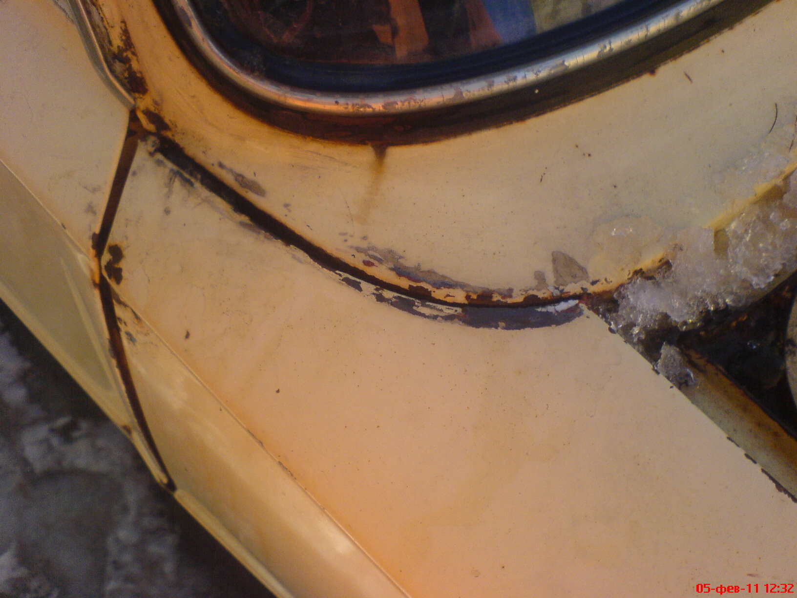

Кузов умеренно "подуставший",но в "ответственных местах" уже переварен и усилен.Задняя часть,где бак и запаска,сделана одним сплошным "погребом",сам бак не родной,даже не знаю от чего.Просто всунули,что было.Пол салона местами переварен,но в целом-всё нормально.Что меня привлекло-так это отсутствие всяческих мастик-замазок,которые обычно присутствуют для скрытия огрех кузова в виде дырок и прочей гнили.То есть металл был весь на виду,что я считаю,лучше,чем "подводные камни".
Внутри салона творилось что-то дикое.Порванные сиденья разных расцветок и без чехлов,полное отсутствие ковриков,линолеума.Торпедо потрескавшаяся в нескольких местах,крышка бардачка вообще,как-будто погрызена собаками или может,пассажир от страха грыз...не знаю.Из-под торпедо торчали провода неизвестного происхождения,замок зажигания отсутствовал вовсе.Точнее-присутствовал,но в бардачке.И не рабочий,ко всему.Окраска салона изнутри вся побита-поцарапана,особенно в районе багажника.Видимо,машина возила ну очень грязные и твёрдые грузы.Впридачу-порванный в нескольких местах потолок.В первые дни после покупки я приходил,заглядывал в салон и просто думал,с чего же начинать?

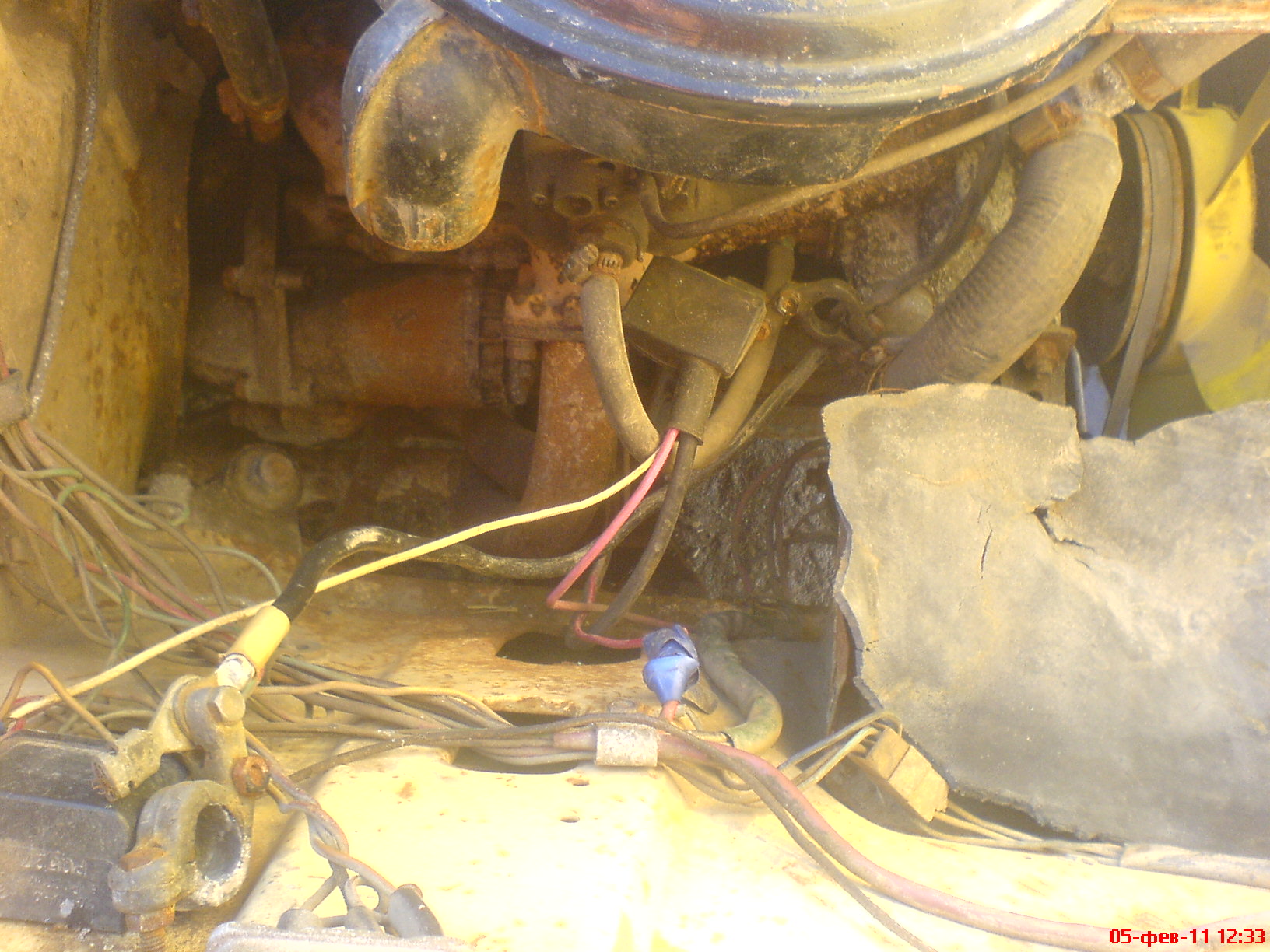

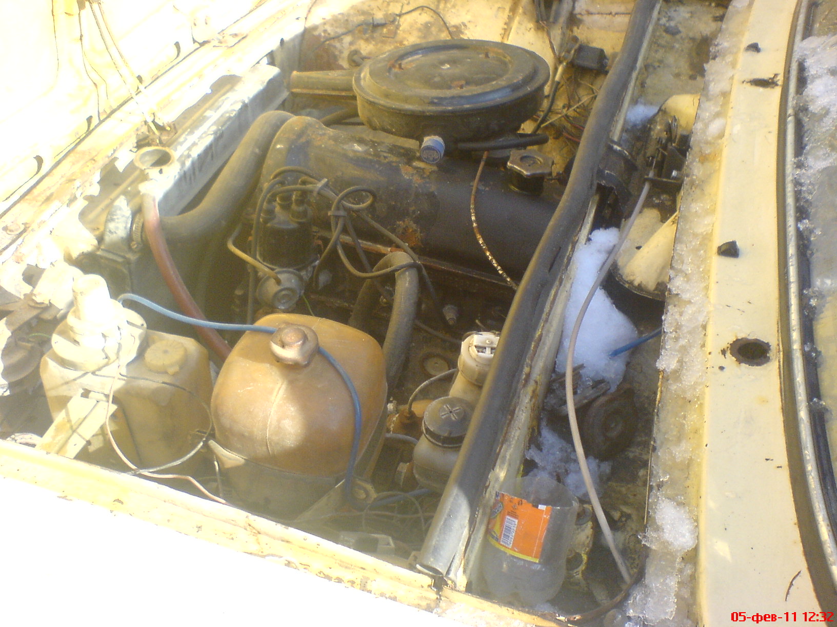

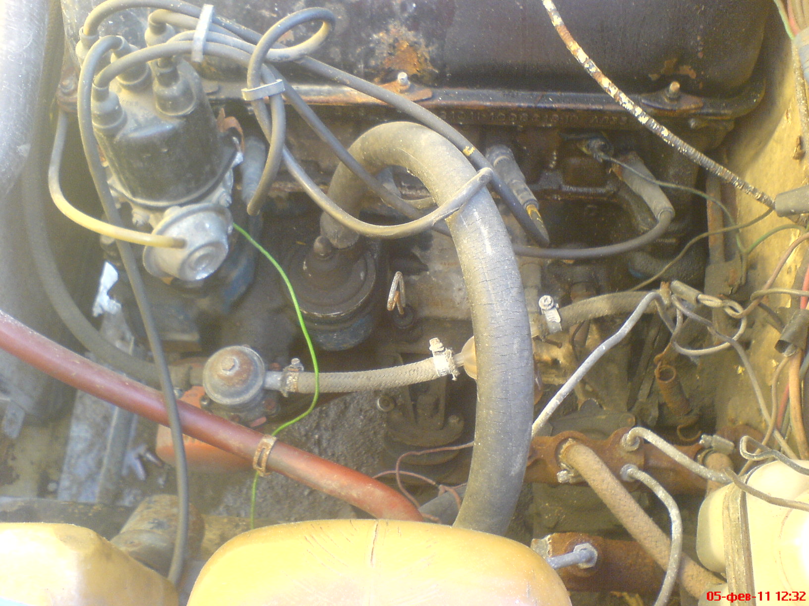

Перешёл к изучению моторного отсека.Глядя на фото,уже можно сказать,что работы-непаханное поле деятельности.Так и было.Тем более,что и механик и водитель из меня пока никакой,по жизни-хобби и работа связаны с электроникой,а тут-другое дело.Но убедившись,что руки растут,откуда следует,вооружившись литературой,интернетом и несколькими знакомыми-советчиками,закатал повыше рукава и приступил к делу.
Подробно описывать весь процесс не стану-думаю технические детали мало кому интересны,да и многие через это проходили.Опишу то,что сделано.
Моторный отсек.
1.Демонтаж карбюратора,полная разборка,суточное отквашивание в растворителе 646,промывка,продувка жиклёров и прочего.Сборка.Как оказалось в ходе этого процеса,карбик состоит из частей 3-х карбюраторов! Нижняя часть-Вебер,средняя-Озон модели 2105,верх-Озон 2107.Ладно,придёт время,заменим на что-то достойное или хотя бы стандартное.
2.Корпус воздушного фильтра почищен и покрашен.Фильтрующий элемент заменён.
3.Впускной коллектор очищен от окислов снаружи и отмыт от отложений внутри до блеска.На нём имелись две технологические пробочки,почему-то заменённые стальными болтами-пробками.При попытке открутить и по незнанию,одна сломалась,выломав за собой солидный кусок коллектора.В итоге-внеочередная поездка на рынок за бэушным коллектором.Также надраен и установлен на место.
4.Выпускной коллектор-надраен,начищен,обильно обмазан графитом и водворён на место.Установлены новые прокладки.
5.Сам блок двигателя отмыт от наслоений масла и пыли.Родной синий цвет сохранён,ну типа,чтобы соответствовать цветному альбому!
6.Трубки системы отопления отдраены от ржавчины и потёков,всё пересобрано с новыми прокладками и герметиком.
7.Помпа.Корпус надраен до блеска алюминия,крыльчатка почищена.Подшипник -в норме.Новые прокладки,герметик-соответственно.Шкив вентилятора-покрашен.
8.Стартер.Полная переборка с ремонтом втягивающего реле.Заменены медные болты и контактная шайба к ним.Естественно-надраивание до блеска и смазканеобходимых мест.Втулки-ещё в норме и щётки-в порядке.Установил,как и положено,на двух болтах.
9.Генератор.Полная разборка,очистка и надраивание до блеска как снаружи,так и внутри.Чистить пришлось даже пластины с диодами.Видать,не раз туда водичка с помпы попадала и хрен кто его чистил! Заменил на новые щётки и всё в сборе установил на место.Ремень вентилятора поставил новый-но ещё совковый.Просто был в запасе,даже не знаю откуда взялся.
10.Распределитель зажигания.Полная ревизия.Чистка,смазка,выявление неисправностей (не обнаружено).Смазка,сбрка,установка.
11.Бензонасос.Обычный,стоковый.До сих пор проблем не создавал,не течёт и бензин качает исправно.Ремкомплект прикупил,но решил пока не трогать.Работает-чего лазить?Только переустановил его на новые прокладки,потому как одна из прокладок была в виде половины!
12.Радиатор.Заглядывание в заливную горловину (ну а как ещё?)показало,что в-принципе там довольно чисто.Решено-пока не соваться.Снизу-отломан сливной краник,или что там вообще было?Отломано с мясом,качественно! Впаял туда подходящий штуцер с надетым кусочком шланга и болтом-пробкой.Обтянут хомутом и всё прекрасно держит.Для красоты покрасил бачки и заменив подушки под него,радиатор водворил на место.Пол-часа разглядывания картинок в цветном альбоме-и комплект новых патрубков и термостата составили весь трубопровод системы охлаждения.Расширительный бачок вымыл уксусом и заменил шланг к нему (красный,прозрачный),ибо старый совсем задубел.
13.Первая заливка воды в систему.Почти идеально.Но потекло из-под помпы.Несильно,но неприятно.Оказалось-корпус помпы неплотно прилегает к блоку.Ну и-разборка,притирка на большом наждачном камне до ровной плоскости,новая прокладка,герметик.Всё.Ничего не течёт.
14.Собственноручно спаяны с хорошими латунными клеммами новые провода к аккумулятору,стартеру,генератору.Переобжаты новые клеммы на всех релюшках подкапотом,да и вообще по всему моторному отсеку.Установлен выключатель массы на правом крыле.Провод массы двигателя под КПП сгнил,как и ожидалось.Установлен новый,идущий прямо на блок двигателя.
15.Куплен новый замок зажигания.Установлен на место.Но в процессе проворачивания ключём вышел из строя-внутри всё пластмассовое.Собрал в итоге из трёх различных замков самое лучшее и в таком виде-пока работает.
16.Ну и пора заводить! Пробуем,крутим стартер.Чихает,но не заводится.Выставляю зажигание (оно классическое),вооружившись лампочкой,ещё как деды учили.Итог-моторчик заводится на ура и весело поёт!
Смотрю на датчики. Датчик температуры идёт вверх.Дойдя до середины-где-то думается,до 60-70,останавливается и держится.Лампочка давления ещё при старте потухла и молчит.Лампа зарядки горит-оказалось провод на реле-регулятор от обмотки возбуждения не одет.Вместо него на генератор идёт провод от...бачка омывателя! Да,розовый такой! Исправляем несправедливость и зарядка появляется.
Немного регулируем холостой ход в карбюраторе и пока всё.
17.В ходе последующих запусков выясняется-из сапуна идёт сизоватый дымок,если с него снять шлаг,идущий к кастрюле воздушного фильтра.В кастрюле-масляная плёнка.Диагноз "бывалых"-маслосъёмные сальники на клапанах или кольца залегли.Настроение падает,идём думу думать.

Время заниматься кузовом.Шкурю,шпатлюю,грунтую,крашу.В этих четырёх словах-вся "романтика" процесса.Кто проходил-тот поймёт! А кто не пробовал-попробуйте,вам понравится!:)
Эту прозу жизни можно прочитать в журналах других форумчан,да и описание там будет,как мне кажется,более профессиональное,что-ли.Сам же делал всё,как умел и смог.Мнения знакомых -диаметрально противоположны.Обладатели новеньких машинок с блеском металлика или акрила с лаком считают-фуфло.Владельцы стареньких жигулей,москвичей и прочего-наоборот,поддерживают и одобряют.Тут уже,как говорится,на вкус и цвет все фломастеры разные!:)
А цвет как раз-таки и неплохой.Ярко-жёлтый,по каталогу "Mobihell" -золотисто-жёлтый.Не знаю,лично мне нравится.Что важно-хорошо заметна на дороге.Мне как новичку,это важно.Ну разве что в лесу не спрячешься!:multi:

Молодец. Под капотом поменять бы еще бачки на новые, и вобще будет красота.
Была такая мысль,признаюсь.Но не всё сразу.Столько всего переделано,сколько денег истрачено! По возможности приобреталось пока то,что "влияет на скорость".:) Тем более,что бачки пока исправно функционируют.Я уже писал,что внутренность расширительного бачка я промывал кипяточком с уксусом-и он и так стал значительно чище.Походит пока,как есть.Я в настоящее время периодически меняяю воду в системе,как бы делаю ей "очистку кишечника" :) от накипи.Воду лью из 45-метровой артезианской скважины,относительно чистую.За пару раз уже сошло немного накипи из системы.Будет более-менее чисто-поменяю и бачок и тосол залью.Но это к холодам,думается.
Омывательный бачок тоже жаль выкидывать просто так,тем более что его я запаял (тёк немного) и сделал ревизию моторчику.Пашет исправно и ладно.
Да и кто это всё знает и видит под капотом,кроме меня и вас,коллег-форумчан!:)
