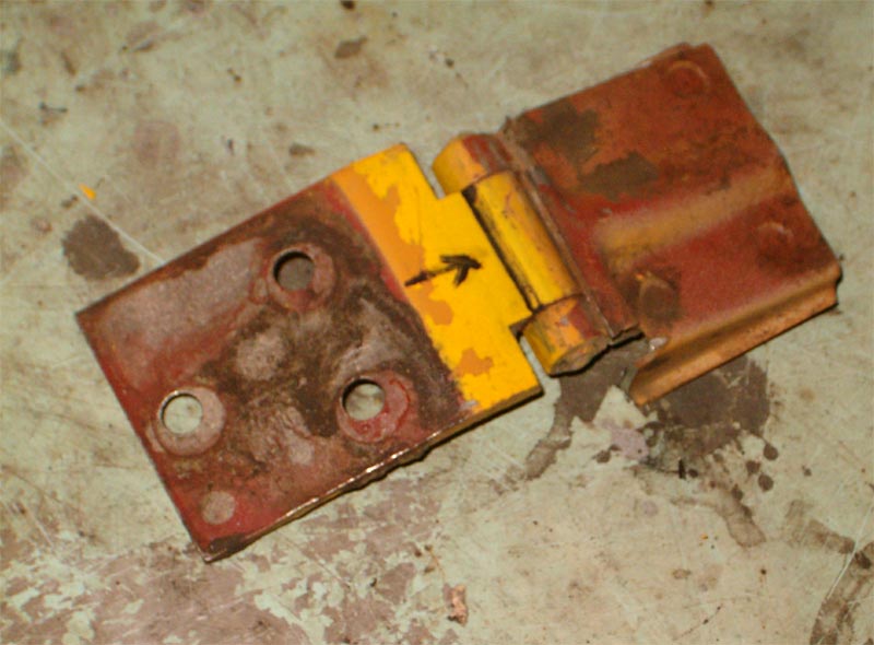

Папинька 16 Скарга Опубліковано: 23 лютого 2012 (змінено) Менял дверь водительскую,болты старые пришлось рассверливать,ни в какую не откручивались и повредил резьбу...теперь нижняя петля плохо прикручивается и как следствие провисает дверь,закрывается только после сильного хлопка...подскажите что можно сделать кроме как разрезать стойку и поменять эту пластину с резьбой На пластинке нарезал резьбу М10,рассверлил отверствие в петле,использовал болт впотай М10. При высврливании старых болтов рекомендовал бы высверливать только конусообразную головку болта,используя сверло 12-13 мм.Остаток болта, т.к. исчезает напряжение на нем , можно выкрутить пассатижами с самозажимом.Во всяком , случае я бы начал с этого варианта. Решил спросить тут. У меня двери качаются на двух крайних ушках петли, а в среднем, широком ухе сидят мертво. Вот возник вопрос. Если при открытой двери прихватить сваркой палец в крайних ушах, какой процент вероятности, что его (палец) не получится сорвать в средней широкой петле? Если прихватить сваркой палец в крайних ушках и нагреть горелкой среднюю часть петли,палец начинает проворачиваться в средней части.Проворачивать необходимо аккуратно,поливая палец водой.Способ проверен.Необходимо только защитить детали кузова от пламени горелки.После охлаждения спрыснуть WD/ Змінено 23 лютого 2012 користувачем Папинька Поділитися повідомленням Посилання на повідомлення Поділитися на інших сайтах

Папинька 16 Скарга Опубліковано: 26 лютого 2012 V-образно гнул пластину , по центру вырезал отверствие под размер поворотного узла петли. Поділитися повідомленням Посилання на повідомлення Поділитися на інших сайтах
Папинька 16 Скарга Опубліковано: 28 лютого 2012 Cегодня,при отсутствии кислорода,реставрировали петли 4 дверей следующим способом.Если палец вращался в крайних точках,они заваривались.а в средней части делался разрез,смачивали WD и осторожно разрабатывали.Края разреза схватывали сваркой,WD и разработка, сплошной шов и снова WD.Если была разбита средняя часть ,делались разрезы по обе стороны средней части.(см. фото).Части поджимались и сваривались аналогично.(Петля на фото-образец.Все делалось на дверях).Результат -отличный.Успеха. Поділитися повідомленням Посилання на повідомлення Поділитися на інших сайтах
