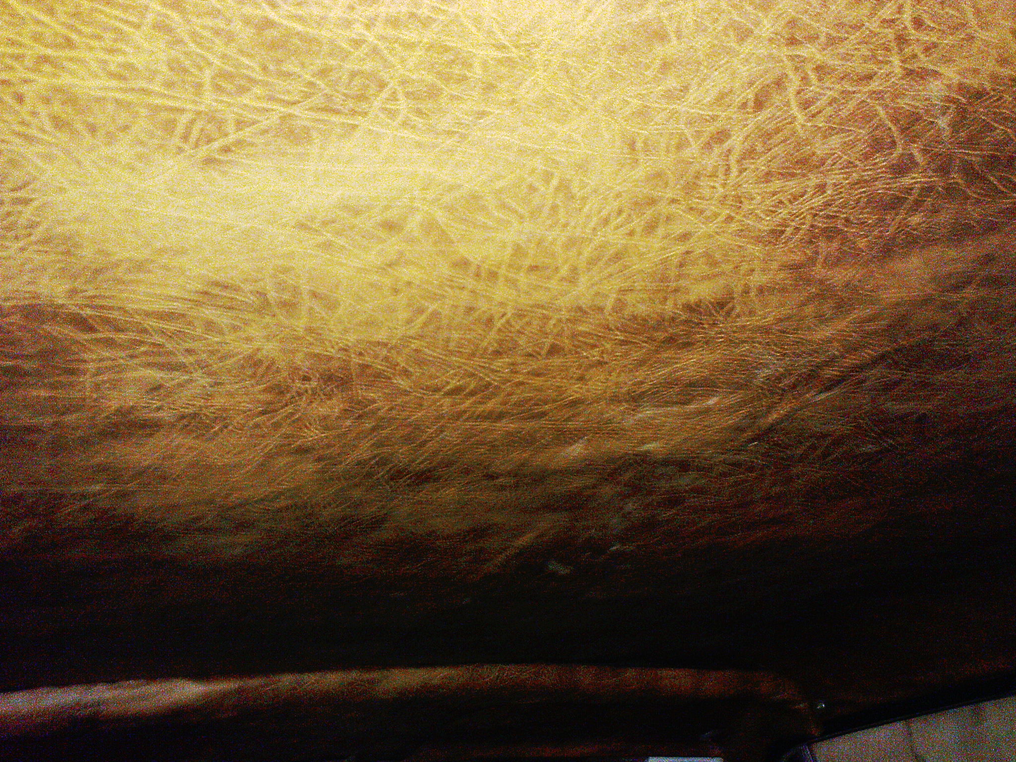

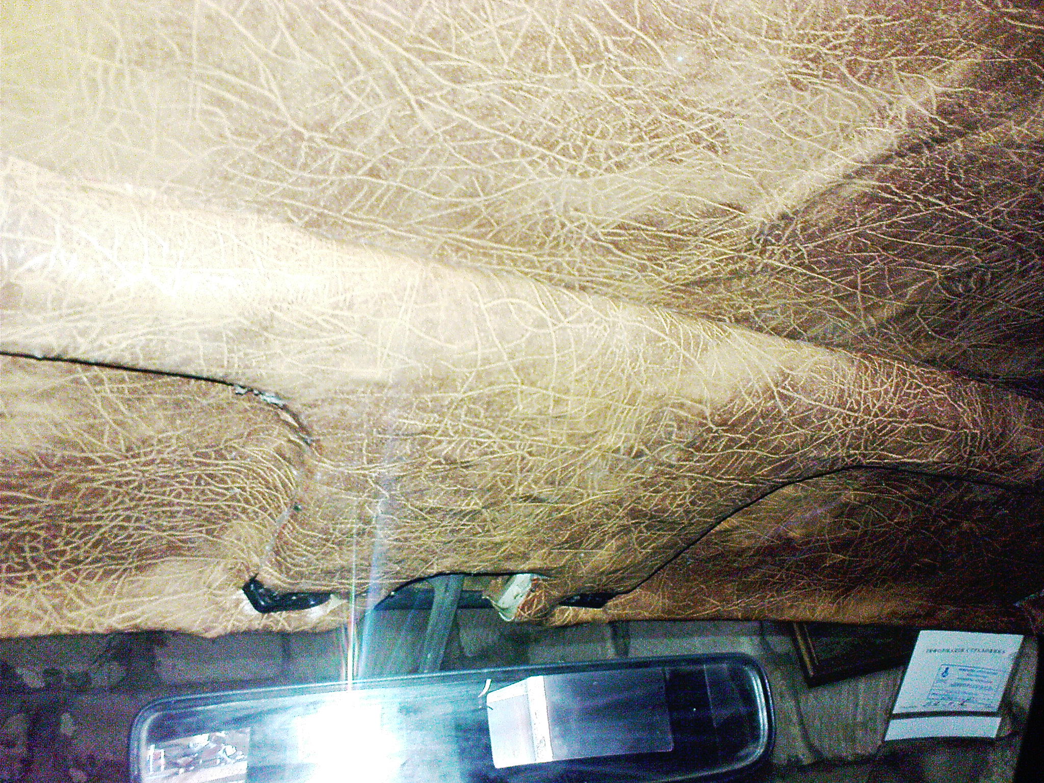

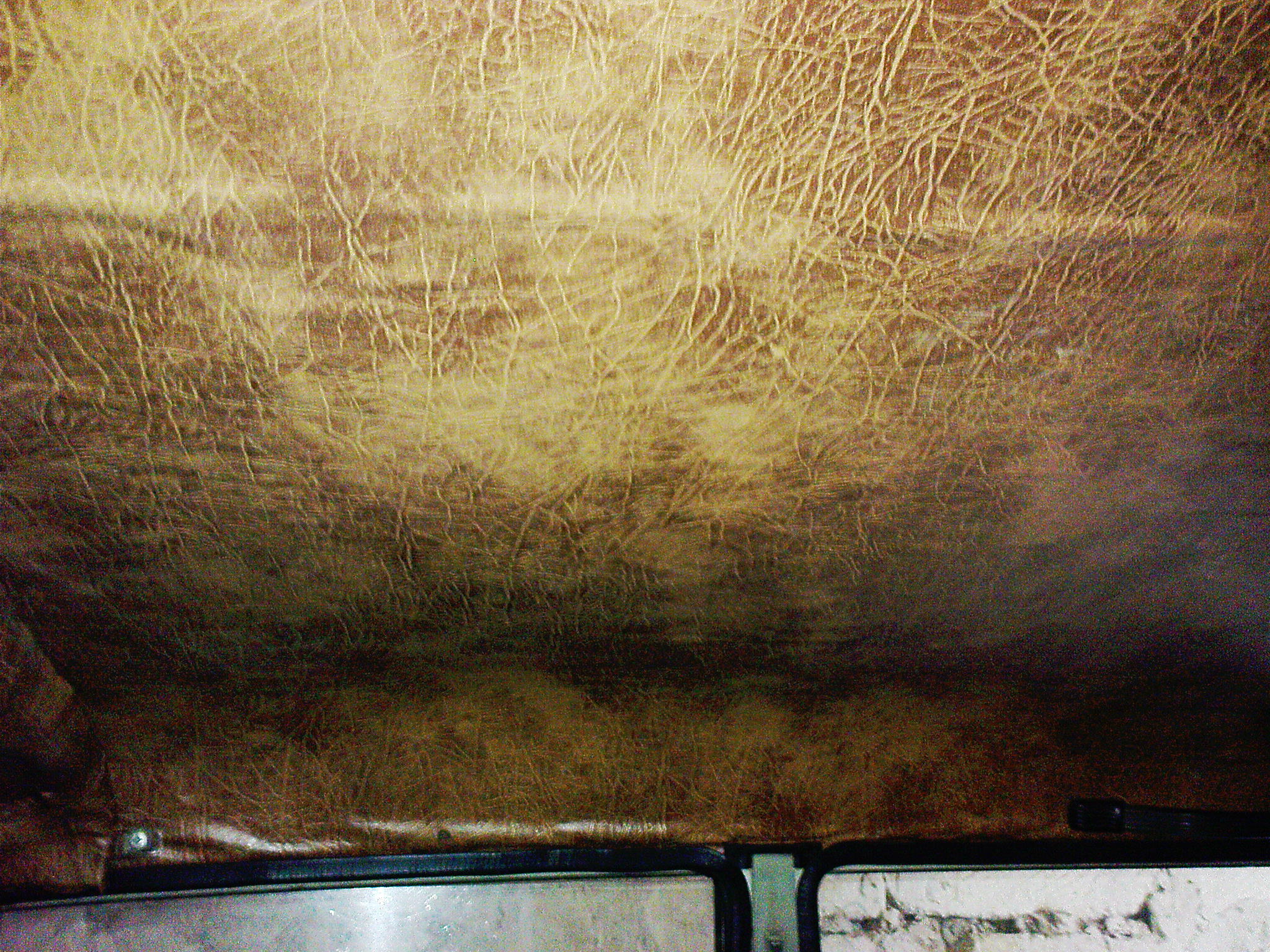

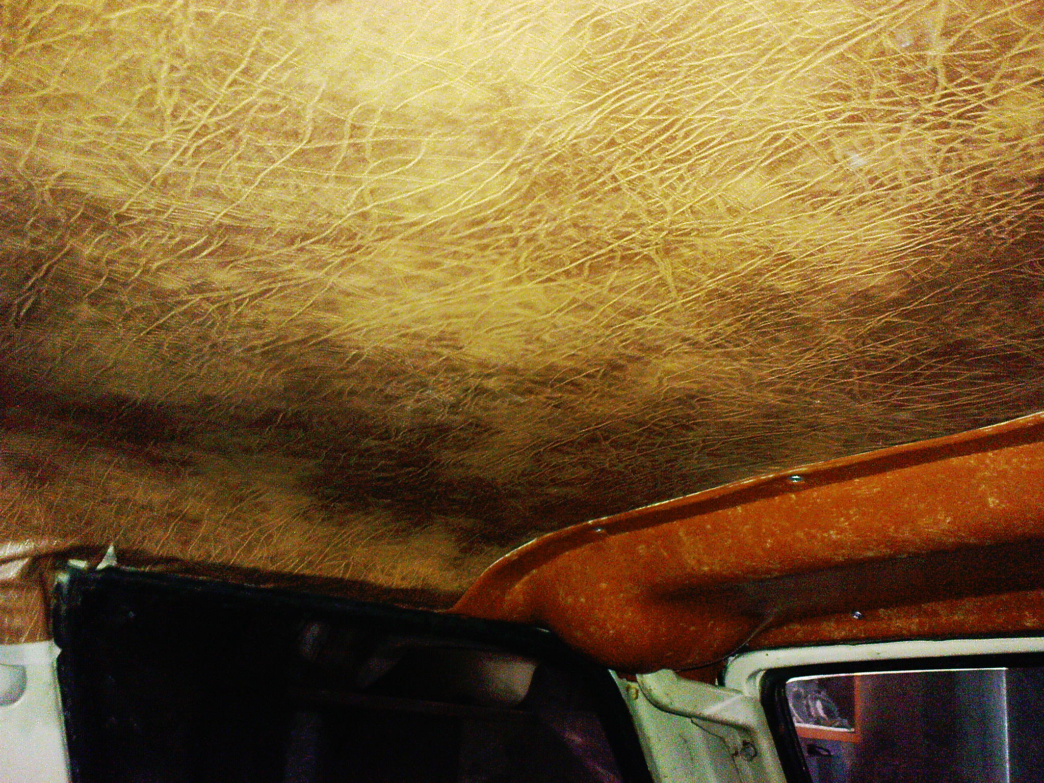

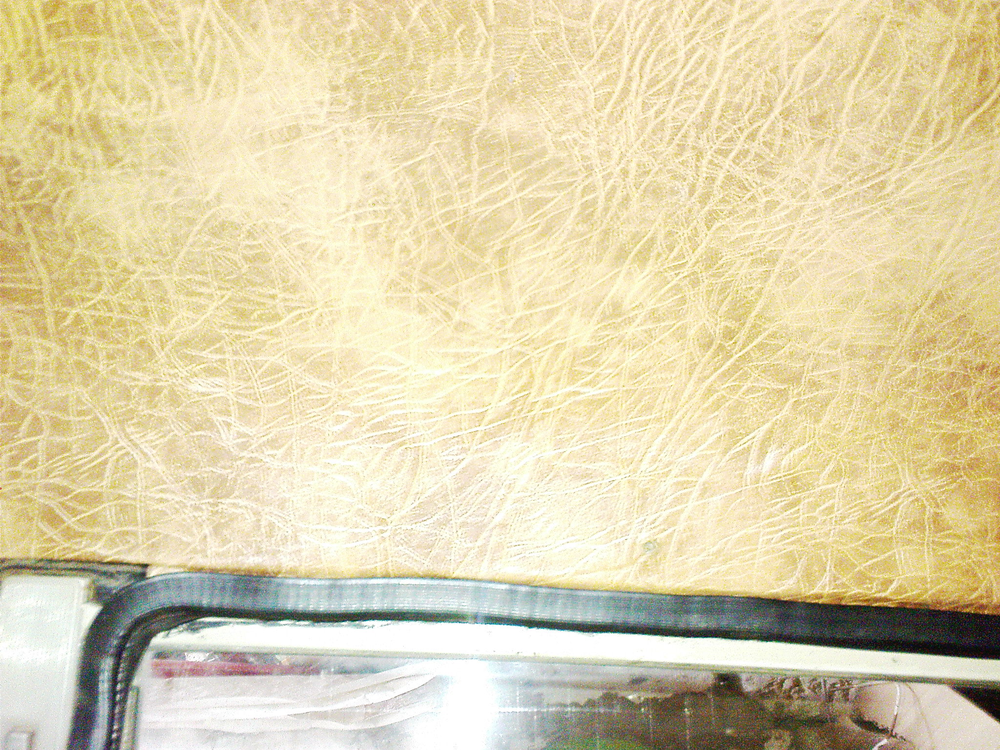

Водитель без стажа 1 Скарга Опубліковано: 30 жовтня 2012 Вот фото самодельного жёсткого потолка просьба не пинать делал сам впервые Поділитися повідомленням Посилання на повідомлення Поділитися на інших сайтах
