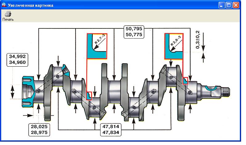

DVA 89 Скарга Опубліковано: 6 лютого 2012 Привет всем. Пока морозы не позволяют залезть под авто, но не мешают читать литературу. И я нигде не нашел про масляный канал третьего коренного подшипника. Вот рисунок с книги Почитавши книгу, я узнал, что масляные каналы в коленвале используются для подачи масла к шатунным вкладышам. А так же в книге на рисунку нет масляного канала третьего коренного подшипника, по-этому канал сдесь не причем. Может сам вкладыш бракованный, чуть по размеру больше и уже под него не поступало масло. Жду ваших мнений Поділитися повідомленням Посилання на повідомлення Поділитися на інших сайтах
golden88 662 Скарга Опубліковано: 6 лютого 2012 DVA, ты имееш ввиду что 3й коренной вкладыш работает без масла? Все коренные вкладыши смазываются маслом, подводимым по каналам в блоке. Каналов ровно как и коренных шеек 5 штук. А кто собирал двигатель? Если бы вкладыш был не в размере (клинил в данном случае), то КВ не прокручивался бы от руки при сборке! Поділитися повідомленням Посилання на повідомлення Поділитися на інших сайтах
Anndreykov 10 Скарга Опубліковано: 6 лютого 2012 DVA, Вкладышы шатунные сейчас идут без отверстий, коренные верхние с отверстиями и с протчкой вдольдля подачи масла к шатунным шейкам, нижние без отверстий гладкие. 3-я шейка имеет верхний вкладыш с отверстиями гладкий, нижний просто гладкий. Проточка в 3-м не нужна, потому как он смазывает только коренную шейку. Поділитися повідомленням Посилання на повідомлення Поділитися на інших сайтах
DVA 89 Скарга Опубліковано: 6 лютого 2012 Тоесть тот канал, что сверху в блоке забит, а не в самом коленвале? Двигатель собирал хороший мастер. DVA, Вкладышы шатунные сейчас идут без отверстий, коренные верхние с отверстиями и с протчкой вдольдля подачи масла к шатунным шейкам, нижние без отверстий гладкие. 3-я шейка имеет верхний вкладыш с отверстиями гладкий, нижний просто гладкий. Проточка в 3-м не нужна, потому как он смазывает только коренную шейку. и какой мне вывод сделать? Поділитися повідомленням Посилання на повідомлення Поділитися на інших сайтах
Anndreykov 10 Скарга Опубліковано: 6 лютого 2012 (змінено) Единственное это не совсем наш движок, но надеюсь суть понятна. Просто у нас полукольца на 5-й коренной шейке стоят, а здесь на третьей. Змінено 6 лютого 2012 користувачем Anndreykov Поділитися повідомленням Посилання на повідомлення Поділитися на інших сайтах
golden88 662 Скарга Опубліковано: 6 лютого 2012 и какой мне вывод сделать?в блоке стоял вкладыш с дырками? А в бугеле без? Если так то все верно собрано. Возможно забит канал в блоке. Anndreykov,разве упорные полукольца на 3м коренном стоят? Поділитися повідомленням Посилання на повідомлення Поділитися на інших сайтах
DVA 89 Скарга Опубліковано: 6 лютого 2012 в блоке стоял вкладыш с дырками? А в бугеле без? Если так то все верно собрано. Возможно забит канал в блоке. В блоке не знаю, еще не вынул, а в крышке-без дырок. Anndreykov, спасибо, понял. А плохое масло может быть причиной клина? Поділитися повідомленням Посилання на повідомлення Поділитися на інших сайтах
golden88 662 Скарга Опубліковано: 6 лютого 2012 а в крышке-без дырок.тогда правильно. Масло конечно может быть причиной! Поділитися повідомленням Посилання на повідомлення Поділитися на інших сайтах
