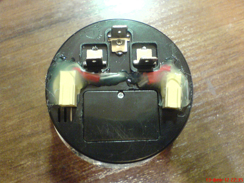

Andriy_IF 13 Скарга Опубліковано: 13 лютого 2012 Вот случайно попал: Посилання Поділитися повідомленням Посилання на повідомлення Поділитися на інших сайтах

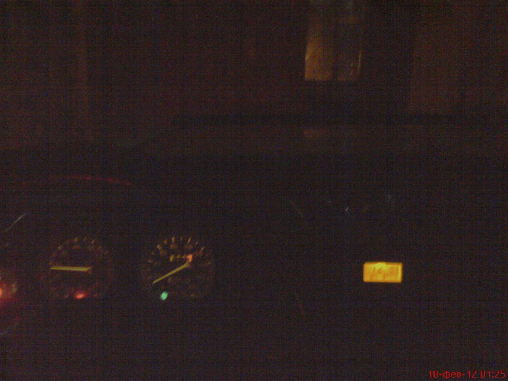

AlexandrB 55 Скарга Опубліковано: 16 лютого 2012 (змінено) У меня как-то попросили внедрить китайский будильник на семисегментниках в Опель, ничего из этого путного не вышло - т.к. в нем применяется динамическая индикация с достаточно малой частотой обновления, в результате - на ходу этот будильник так бил по глазам водителя, что невозможно было ездить - т.е. водитель боковым зрением улавливал куски разрядов (сегментов) в хаотическом порядке, особенно проявлялось на выбитой дороге, когда всё трусит. Из-за этого от будильника мы отказались - он применим только на неподвижных объектах, а у меня дома валялся набор советских мсхем для часов - ИЕ18 ИЕ13 ИД2 - это так чказать классика жанра часов, на которых и были сделаны в итоге часы - там тоже динамическая - но водитель чувствовал себя комфортно, т.к. частота обновления была выше. Девайс имеет 5кнопок. Это как говорится, вариант когда дешево и сердито. По виду было что-то наподобие Посилання , только без микроконтроллера. Чтобы вы были в курсе вопроса, расскажу еще кое что из собственного опыта: Если затевать насветодиодных семисегментниках (для часов их нужно 4шт), то целесообразно наверное применить часы на контроллере и обязательно заюзать микросхему RTC, которая по сути и есть часы с календарем, в ее обвязке часовой кварц и литиевая батарея, это позволить работать часам после выкл массы, и будет все "как по книжке". Но - применение 4 семисегментников - дает нам только часы, без вольтметра и температуры, либо надо переключать кнопкой режимы по кольцу - это я ненавижу, мне нравится чтобы сразу все было видно. Еще такой нюанс - надо чтобы ночью яркость сегментов притухала - иначе сильно бъет по глазам водителю, а если сделать меньше - днем плохо видно. Применять символьный ЖКшник с подсветкой - решаются все вопросы, но символы маленькие, а хотелось бы часы большими, а напряжение маленькими.. Поэтому графический дисплей - но стоит он, увы, недешево, да и минимальная его длина 122мм, что не лезет в часы, но даже в таком раскладе по самым скромным подсчетам, на часы,термометр(in, out), вольтметр, только по стоимости ключевых деталей мы уже наколядовали тут не менее чем на 150грн.. Отаке.... так что Китай рулит и дальше Змінено 16 лютого 2012 користувачем AlexandrB Поділитися повідомленням Посилання на повідомлення Поділитися на інших сайтах

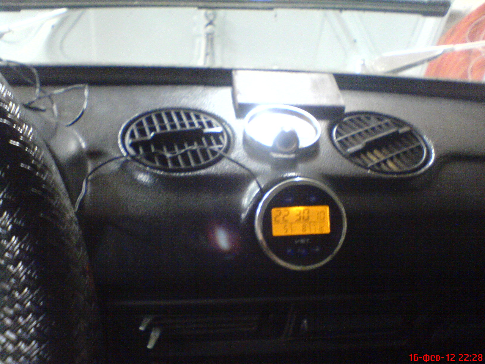

borzoj 1 Скарга Опубліковано: 20 лютого 2012 Приїхав китайський годинник, поставив, працює тільки в холодній машині не хоче показувати цифри дисплею зовнішньої температури. Внутрішній детчик вивів в сторону бардачка. " rel="external">Посилання " rel="external">Посилання Поділитися повідомленням Посилання на повідомлення Поділитися на інших сайтах
Slava_ 1 Скарга Опубліковано: 20 лютого 2012 Доброго времени суток всем! Я себе немного эти часики переделал. Вывел разъемы датчиков, и заменил подсветку, пока яркость не регулировал, оставил как есть. Есть распайка проводов внутри часиков, если интересует кого, могу выложить фотки. Поділитися повідомленням Посилання на повідомлення Поділитися на інших сайтах

borzoj 1 Скарга Опубліковано: 20 лютого 2012 Вывел разъемы датчиков а куди ви їх вивели??? І навіщо через годинник виводили, невже не можна було в сторону бардачка вивести, не було б цього проводу з під годинника. В мене два проводи виведені в сторону бардачка, один в салоні зачеплю а інший виведу в сторону дверей. Поділитися повідомленням Посилання на повідомлення Поділитися на інших сайтах
Slava_ 1 Скарга Опубліковано: 20 лютого 2012 Проводов в салоне не видно, датчик внешний я закрепил возле левой фары, а внутренний пока возле левой стойки за ремнями. Выводы пд датчики вот такие Поділитися повідомленням Посилання на повідомлення Поділитися на інших сайтах
Slava_ 1 Скарга Опубліковано: 20 лютого 2012 компьютерные разъемы Поділитися повідомленням Посилання на повідомлення Поділитися на інших сайтах
