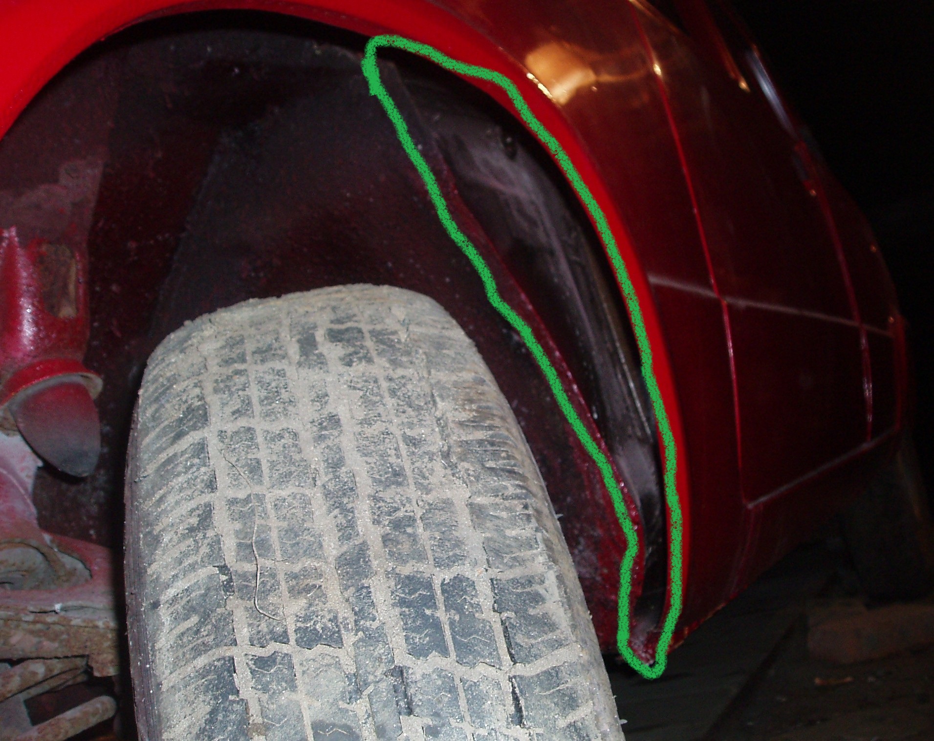

piven_ruslan 1 Скарга Опубліковано: 30 травня 2012 Машина после сварки и покраски. Передние крылья менялись. Увидел вот такую дырку под крылом. До замены крыл вроде не было такой дырки. Посмотрел на другой 2102 там такого нету, чем-то закрыто. Подскажите пожалуйста что должно стоять в выделенной области. Поділитися повідомленням Посилання на повідомлення Поділитися на інших сайтах

piven_ruslan 1 Скарга Опубліковано: 30 травня 2012 А где область, которая выделена? Зеленым обведена! Поділитися повідомленням Посилання на повідомлення Поділитися на інших сайтах
xodesh 1 Скарга Опубліковано: 30 травня 2012 скорее всего это сварщик вырезал когда приваривал крылья. обычно ее делают поменьше. теперь почаще туда заглядывай и вышкребай мусор Поділитися повідомленням Посилання на повідомлення Поділитися на інших сайтах
Папинька 16 Скарга Опубліковано: 30 травня 2012 Машина после сварки и покраски. Передние крылья менялись. Увидел вот такую дырку под крылом. До замены крыл вроде не было такой дырки. Посмотрел на другой 2102 там такого нету, чем-то закрыто. Подскажите пожалуйста что должно стоять в выделенной области. Там было ребро , которое близко подходило к крылу ( с трудом можно было просунуть ладонь ). К ребру крепился резиновый экран для защиты пространства под крылом от грязи. Ребро обычно гниет и мастера его просто срезают. Ничего страшного.Пространство под крылом обработано , а потом закроется подкрыльником. Поділитися повідомленням Посилання на повідомлення Поділитися на інших сайтах
piven_ruslan 1 Скарга Опубліковано: 30 травня 2012 скорее всего это сварщик вырезал когда приваривал крылья. обычно ее делают поменьше. теперь почаще туда заглядывай и вышкребай мусор Закрывать ее ничем не нужно? А если я подкрылки буду ставить то как обработать ету нишу? Поділитися повідомленням Посилання на повідомлення Поділитися на інших сайтах
xodesh 1 Скарга Опубліковано: 30 травня 2012 (змінено) обрабатываешь через это же отверстие. ну и как минимум подкрылки нуно поставить Змінено 30 травня 2012 користувачем xodesh Поділитися повідомленням Посилання на повідомлення Поділитися на інших сайтах
Папинька 16 Скарга Опубліковано: 30 травня 2012 piven_ruslan, проем закроется подкрыльником.Перед установкой подкрыльника обработайте нишу хотя бы мовилем , но с помощью компрессора . Не обрабатывайте очень густой мастикой . Она стечет вниз и впоследствии под ней будет собираться влага. Никакого мусора не будет , если вы поставите подкрыльники.Не вините сварщика : ребро значит было гнилое . и может быть даже боковина , та , что возле левого колена водителя. Поділитися повідомленням Посилання на повідомлення Поділитися на інших сайтах
Zhelezovski 70 Скарга Опубліковано: 31 травня 2012 ...ребро значит было гнилое . и может быть даже боковина , та , что возле левого колена водителя. Ілюструю: Поділитися повідомленням Посилання на повідомлення Поділитися на інших сайтах
xodesh 1 Скарга Опубліковано: 31 травня 2012 не обязательно оно было гнилое. мне делали правое крыло и тоже сделали такую дыру. кусок, который отрезали, как и все остальное внутри, был совсем без ржавчины. Поділитися повідомленням Посилання на повідомлення Поділитися на інших сайтах
Zhelezovski 70 Скарга Опубліковано: 31 травня 2012 не обязательно оно было гнилое... Звичайно. На фото, так скажем запущений варіант. Я його показав для того, щоб видно було господарство під крилом і до якого стану його можна довести. Поділитися повідомленням Посилання на повідомлення Поділитися на інших сайтах
