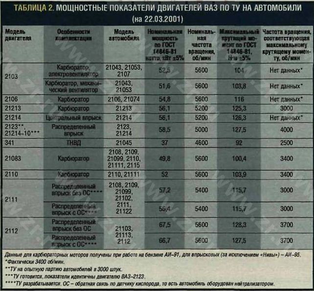

Июль 159 Скарга Опубліковано: 10 червня 2012 електро ставят потому что у него производительность больше. + зимой прогрев быстрее. экономией тут не пахнет - расход електричества все равно есть Как не пахнет экономией? Механический вентилятор крутится постоянно, причем, чем больше обороты двигателя тем больше он забирает энергии от двигателя, а электрический вращается только когда нужно охлаждение Вот данные ВАЗа по мощности двигателей с и без вентилятора (причем вентилятор 4-х лопасный!, а с 6-ти лопасным будет больше забирать мощности) Посилання Посилання Поділитися повідомленням Посилання на повідомлення Поділитися на інших сайтах
02universal 35 Скарга Опубліковано: 11 червня 2012 Вот и я о томже- с электро самый оптимальный температурный режим- это и есть экономия бензина+ оптимальная мощность. Поділитися повідомленням Посилання на повідомлення Поділитися на інших сайтах
