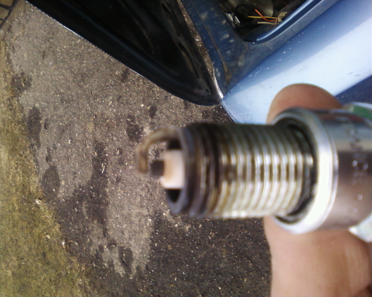

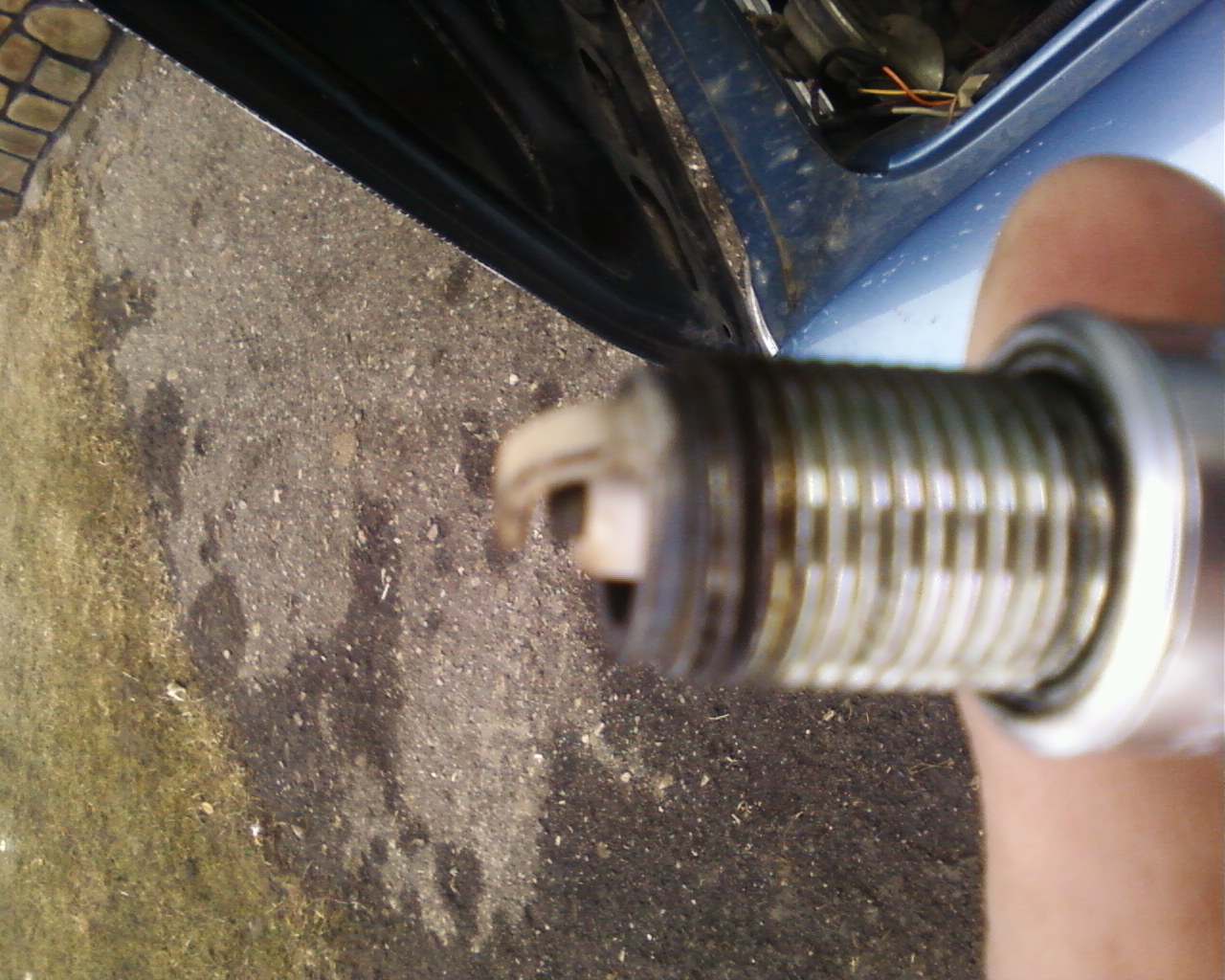

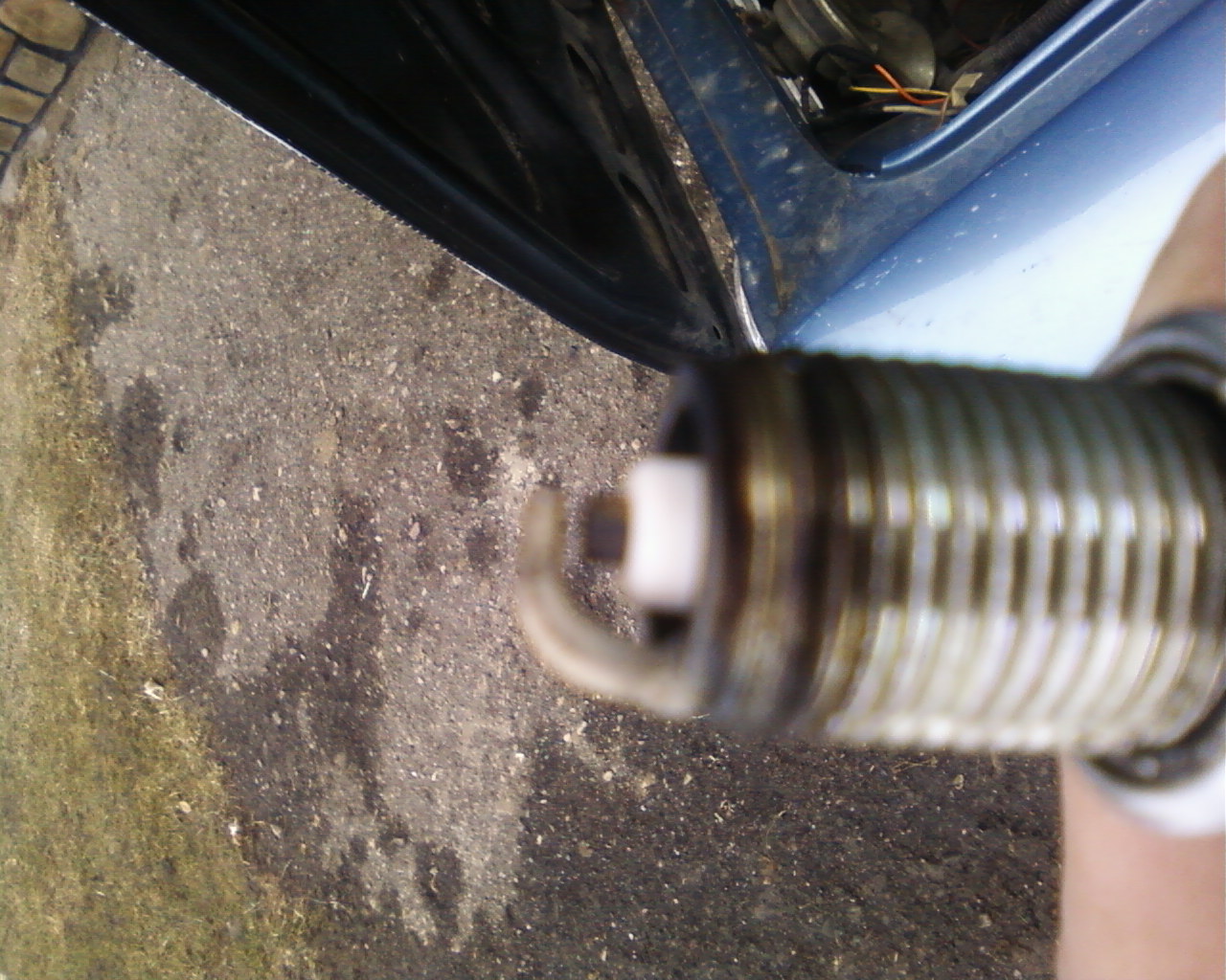

Bizon 1 Скарга Опубліковано: 13 березня 2012 vazik_lv, як враження після заміни свічок, щось помінялось чи ні? за свою маруську я можу тільки сказати що вроді плавніше став працювати двигун, кращої динаміки як пишуть по форумах я не відчув, ось і всьо!!! а і ще одне, зараз попробую виложити фотку свічок після пробігу в 300км, СКАЖІТЬ СВОЮ ДУМКУ, це нормальний колір і т.д і т.п???????????????? Поділитися повідомленням Посилання на повідомлення Поділитися на інших сайтах
Zir 624 Скарга Опубліковано: 13 березня 2012 (змінено) Slim, Mark,Fani давно щось дивлюсь за вашими гонками i не пророзумiю де ви ото ганяетесь? У ППiсочнитiсь? Чи навкруг гаражей? А як перечитати пару попереднiх сторiнок-так ви кожен день мiняете коробки- редуктора i сцепухи. Змінено 13 березня 2012 користувачем Zir Поділитися повідомленням Посилання на повідомлення Поділитися на інших сайтах
Fani 1 Скарга Опубліковано: 13 березня 2012 Zir, а в чому запитання ? Bizon, як на мене нормальний колір . Поділитися повідомленням Посилання на повідомлення Поділитися на інших сайтах

vazik_lv 1 Скарга Опубліковано: 14 березня 2012 Zir, шось і я поняти неможу..... Треба фотки зі слаломів??? Чи цікавить чого ми так багато всього міняєм і експрементуєм???? Bizon, в мене став кращий пуск, особливо зранку коли машина постояла і холодна!!!! З пів оберта бере, а на старих, то треба було мотором помаслати!!!!! Ну по динаміці не пробував, може чуть чуть краще при обгонах, трошки якась рєзвіша машинка стала!!!! На рахунок твоїх свічок - фотки сфокусовані на машину і на дорогу, а не на свічку , але по 3 фотці можу сказати, шо в тебе карб трошки багатить суміш!!! Чорний нагар!!!! Я як в себе міняв то в мене коричневі були!!!!!! Якшо цікавить, то скажи як на цей форум закинути фотки - я сфоткаю, або при зустрічі можу показати!!!!! Так шоб ти орієнтувався! Чорний нагар - збагачена суміш вале; Коричневі, коричнево-оранжеві - нормальна суміш; Білі, біло-сірі - бідна суміш!!! Поділитися повідомленням Посилання на повідомлення Поділитися на інших сайтах
