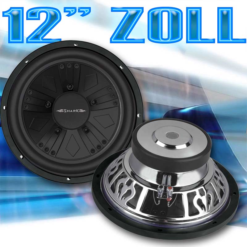

alexif 1 Скарга Опубліковано: 25 лютого 2009 Дісталась мені така головка: Resonance frequency Fs Hz 40,7 Mechanical Q factor Qms 4,11 Electrical Q factor Qes 1,91 Total Quality factor Qts 1,3 Equivalent volume Vas L 64,8 Moving mass Mms ls 87.6g Mechanical compl. Cms mm/N BL factor BL Tesla/ m 6,4 Тут її сторінка: Посилання Підкажіть чи можна построїти для неї оформлення щоб вона зазвучала? Який матеріал використовувати для ящика? Або ткніть носом шо почитати, щоб Вам мозги не клювати? Але прошу допомагати порадами. Фото процесу буду викладати. Поділитися повідомленням Посилання на повідомлення Поділитися на інших сайтах
Stalker-3 99 Скарга Опубліковано: 25 лютого 2009 Материал - фанера!! чем толще тем лучше- но желательно не меньше 20-25 мм толщиной!! скрепливать ящик или саморезами или мебельными шурупами!!! По поводу ящика и играет ли саб пиши сюда Посилання там же в поисковике мона найти кучу инфы полезной!!! ЗЫ судя по добротности он фришный- тоесть ящик тебе не надо!!!! Поділитися повідомленням Посилання на повідомлення Поділитися на інших сайтах
00-7 1 Скарга Опубліковано: 25 лютого 2009 с такой добротностью Qts 1,3, и резонансной частотой Hz 40,7 ему прямая дорога в заднюю полку т.е. FreeAir, можно ещё с фазиком поигратся. Закрытый ящик ему противопоказан. Поділитися повідомленням Посилання на повідомлення Поділитися на інших сайтах
StarCat 1 Скарга Опубліковано: 25 лютого 2009 Закинул в спикершоп.. Никаких ящиков с фазиками и без фазиков.. Только фриэйр.. Полка.. И то... Очень спицифическая АЧХ получается. Горбик что надо.. Заточена явно под "колбасу".. Поділитися повідомленням Посилання на повідомлення Поділитися на інших сайтах
alexif 1 Скарга Опубліковано: 26 лютого 2009 Всім дякую за відповіді Чеснокажучи я аж припух: Только фриэйр ему прямая дорога в заднюю полку т.е. FreeAir он фришный от тепер навіть незнаю що робити. Авто в якому є задня полка ще не скоро виїде (кузовні роботи, покраска). Хотів, поки не сезон, потренуватись ящик зробити ну і їздив би саб в асконі-С хеч, а тепер на полку в пилюку до кращих часів... Поділитися повідомленням Посилання на повідомлення Поділитися на інших сайтах
Stalker-3 99 Скарга Опубліковано: 26 лютого 2009 alexif сделай полку из фанеры пока + отверстие под саб + судя по его виду- напрашивается магнитом наружу :wink: работы хватит тебе ))) Поділитися повідомленням Посилання на повідомлення Поділитися на інших сайтах
StarCat 1 Скарга Опубліковано: 26 лютого 2009 Stalker-3 +1 alexif там одной полкой не отделаешься Та мещё надо перегородку багажника делать и герметизировать багажник от салона.. так что работы внатуре там более чем... Или покупай более "ящичный" динамик... Хотя в классику опять же ящик лучше делать с выходом в салон (т.е. или в полку динамик или в подлокотник).. И рыбку съесть и кое куда сесть не получицца... :D Поділитися повідомленням Посилання на повідомлення Поділитися на інших сайтах
alexif 1 Скарга Опубліковано: 26 лютого 2009 Ну всьо понятно з цим Shark'ом, буде в полці попкою вверх, герненька рама всьотаки, ну і метал не треба різати. Підкажіть ще один момент, є полка з фанери 10 мм, але в ній вже живуть два лопуха Hertz 690. Цначить під саб треба робити нову суцільну без дирок чи він (саб) приживеться з коаксіалками? Поділитися повідомленням Посилання на повідомлення Поділитися на інших сайтах
Stalker-3 99 Скарга Опубліковано: 26 лютого 2009 метал и так и так надо резать в полке!!!! коаксилы будет выплевывать- тоесть или выкинь их или под них ящики сделать, но они тож фришные Поділитися повідомленням Посилання на повідомлення Поділитися на інших сайтах
Mihalich 1 Скарга Опубліковано: 26 лютого 2009 Не страдай ерундой,если хочеш его в аскону - сделай ящик с фазиком, единственное что возьми литраж в приделах литров 50-60, и поиграться с трубой самого фазика. Или же фазик сделать щелевого типа. И катайся пока, а после выймеш и поставиш в копеечку голвку так как нужно. А яшик если получится нормально можно комуто напарить. Поділитися повідомленням Посилання на повідомлення Поділитися на інших сайтах
alexif 1 Скарга Опубліковано: 26 лютого 2009 Mihalich Ну так і зробимо на перший час виготовимо ящик з щільовими фазіками, є дві штуки від радянських колонок. Будем експерементувати! Поділитися повідомленням Посилання на повідомлення Поділитися на інших сайтах
