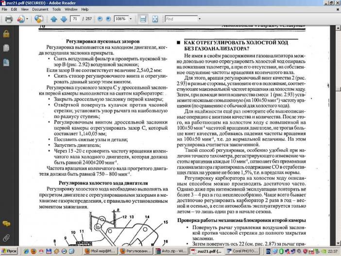

Zheka82 1 Скарга Опубліковано: 21 січня 2010 Регулировка оборотов холостого хода. 1 - Винт "качества" предварительно устанавливаем в положение - 2-3 оборота вывернут из крайнего завёрнутого состояния. 2 - Винт "количества" оборотов - тут сложнее, да и винты бывают двух модификаций: 2101 и 2105. В любом случае винт не должен быть завёрнут до упора. 3 - Заводим и прогреваем двигатель. Двигатель, работающий с вытянутой рукояткой "подсоса", будет держать обороты, даже с полностью "разрегулированными" холостыми оборотами. После прогрева двигателя убираем "подсос", если двигатель глохнет или холостые обороты слишком низкие, то добавляем оборотов вывёртывая регулировочный винт "количества". Если обороты велики, то наоборот завёртываем винт. 4 - Устанавливаем обороты приблизительно 900 об/мин и "берёмся" за винт "качества". Начинаем заворачивать или выворачивать винт "качества", добиваясь равномерной, устойчивой работы двигателя, затем заворачиваем винт глубже, до появления неустойчивой работы и снова возвращаемся в зону устойчивой работы мотора. Основная задача установить регулировочный винт в "зоне" устойчивой работы двигателя, с максимально возможным "забеднением" смеси ( чем глубже завёрнут винт, тем беднее смесь, тем меньше содержание СО ). После регулировки винтом "качества" обороты двигателя изменятся. Возвращаем обороты винтом "количества" обратно к 900 об/мин и повторяем регулировку винтом "качества". Дайте плиззз вразумительный и правильный ответ, чем заканчивается регулировка карба: "Закручиванием винта качества или количества"??? Поділитися повідомленням Посилання на повідомлення Поділитися на інших сайтах

Zheka82 1 Скарга Опубліковано: 22 січня 2010 А в инструкции, правда ЗАЗ, написано что последний винт кол-ва, т.е. винтом кач-ва добиваемся мах кол-ва оборотов а затем винтом кол-ва убавляем до нормы т.е.800-900 об/мин.!!! Так кому верить ?????? Поділитися повідомленням Посилання на повідомлення Поділитися на інших сайтах
Voodoo Child 9 Скарга Опубліковано: 22 січня 2010 (змінено) Zheka82, а ссылочку на ту инструкцию можно? Как я понимаю, в этом случае смесь получится или обогащенной или богатой, в любом случае про попадание в нормы по СО можно будет забыть. Еще знаю, что кто как хочет, так себе и регулирует . Ну и можно, раз уж на то пошло, попросить модераторов дополнить тему опросом . Хотя нет, данная тема то немного про другое. Так что создавай свою тему с опросом. Змінено 22 січня 2010 користувачем Voodoo Child Дополнение Поділитися повідомленням Посилання на повідомлення Поділитися на інших сайтах
Zheka82 1 Скарга Опубліковано: 22 січня 2010 ссылки не помню, т.к. давненько качал с РАПИДЫ, а вот скрин с дока вылаживаю... Поділитися повідомленням Посилання на повідомлення Поділитися на інших сайтах
Voodoo Child 9 Скарга Опубліковано: 22 січня 2010 Вообще то в приведенном тобой мануале описана та же процедура, что и в этой ветке, и по той ссылке, что я дал. Только действительно, если во всех других источниках финальным действием является понижение частоты вращения винтом качества, то здесь почему-то написано, что винтом количества. Я думаю, что это опечатка, тем более там оборот в предложении как-то по чукотски составлен . Поділитися повідомленням Посилання на повідомлення Поділитися на інших сайтах
Zheka82 1 Скарга Опубліковано: 23 січня 2010 а у тебя есть ссылочка на официал. доки, инструкции как регулировать. Тока не что написано от "руки" а именно книжный формат. Поділитися повідомленням Посилання на повідомлення Поділитися на інших сайтах
