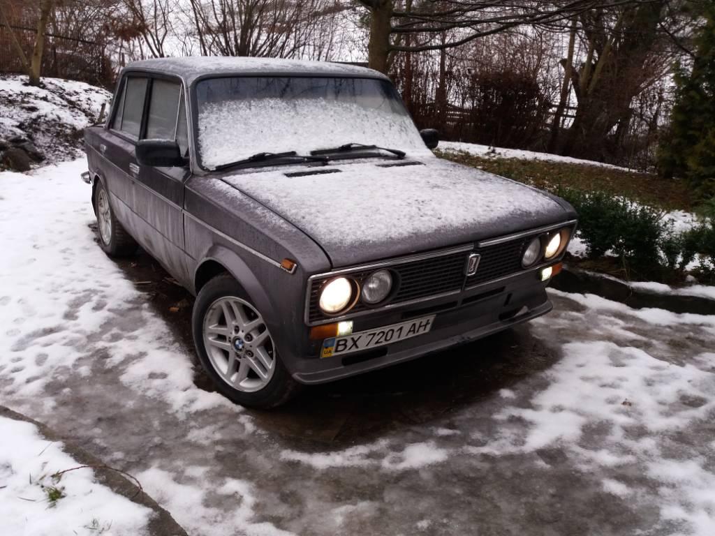

Andriy1352 1 956 Скарга Опубліковано: 31 січня 2020 Поїхала ще від мене сьогодні після заміни проводки така лада сідан Поділитися повідомленням Посилання на повідомлення Поділитися на інших сайтах
