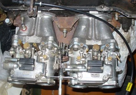

Andriy1352 1 956 Скарга Опубліковано: 3 липня 2015 Andriy1352, Как машинка?Бегает? Часом. От сьогодні думаю клапани регульнути і знов поїду. На місці вже набридло обкатувати. Ще мозгую як вліпити інжеву падальку газу, куплену ще півтора роки тому)) Поділитися повідомленням Посилання на повідомлення Поділитися на інших сайтах

Andriy1352 1 956 Скарга Опубліковано: 3 липня 2015 Ставили на звичайні солєкси. Мені лише помудрувати з підключенням до горизонталок Поділитися повідомленням Посилання на повідомлення Поділитися на інших сайтах

DiKing 161 Скарга Опубліковано: 4 липня 2015 Andriy1352, привіт ще раз дивився видєо,дороги як в нас грунт ліпше ніж асфальт))),а шо не так з инжевою педалькою ... Поділитися повідомленням Посилання на повідомлення Поділитися на інших сайтах
Andriy1352 1 956 Скарга Опубліковано: 4 липня 2015 Andriy1352, привіт ще раз дивився видєо,дороги як в нас грунт ліпше ніж асфальт))),а шо не так з инжевою педалькою ... Привіт! Грунтовка справді класна. Педальку поставити не питання, навіть не так складно зняти стокову. Просто думаю, як приєднати до дроселів трос. Переважно для горизонталок тяги використовують: А я не хочу, якщо вже буде трос, лишніх деталей. Якось так певно зроблю, тіки з інжевою педалькою: 1 DiKing відреагував на це Поділитися повідомленням Посилання на повідомлення Поділитися на інших сайтах
Geser 100 Скарга Опубліковано: 4 липня 2015 (змінено) Andriy1352, може якось 50х50? Провести трос, закріпиті у самих карбів, але за карби зачепитися пуголовком? А то нього тросом? ... А на кінець тросу мульку з різьбою думати, щоб вкрутитись нормально в пуголовка, що на фото. Чи може я гоню...я горизонталки 1 раз в живу бачив)) У БЄСа на машині. Змінено 4 липня 2015 користувачем Geser Поділитися повідомленням Посилання на повідомлення Поділитися на інших сайтах
Andriy1352 1 956 Скарга Опубліковано: 4 липня 2015 Та якось вже закріплю за кронштейн дроселів. Вони тягнуться вниз, а там вихлоп. Ще правильний кут, щоб повністю відкривалось і трос вяльно ходив. Поділитися повідомленням Посилання на повідомлення Поділитися на інших сайтах

PavelV 228 Скарга Опубліковано: 5 липня 2015 Andriy1352,не мудруй, проста механічна педалька надійніше, плюс не має затримок ось відео непогано сверле на вихідних і собі шолі накопать зібінчику й погоцать... 1 Andriy1352 відреагував на це Поділитися повідомленням Посилання на повідомлення Поділитися на інших сайтах
