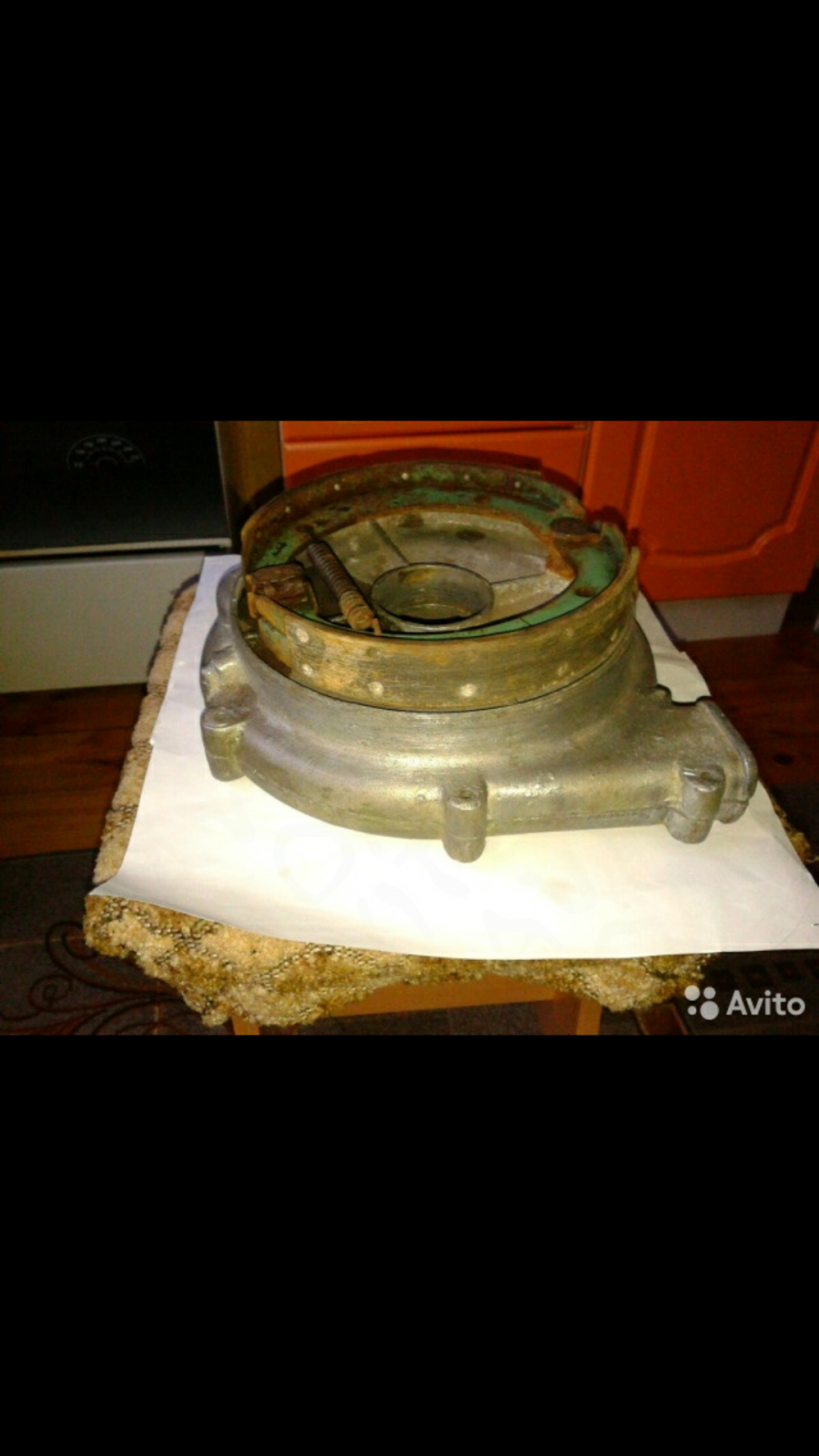

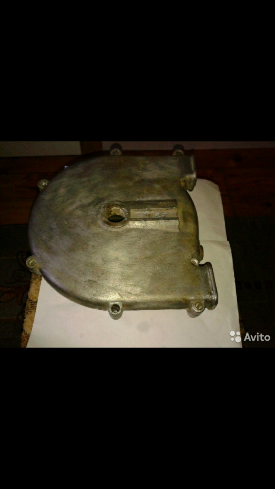

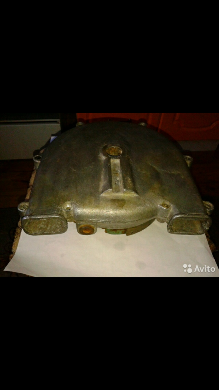

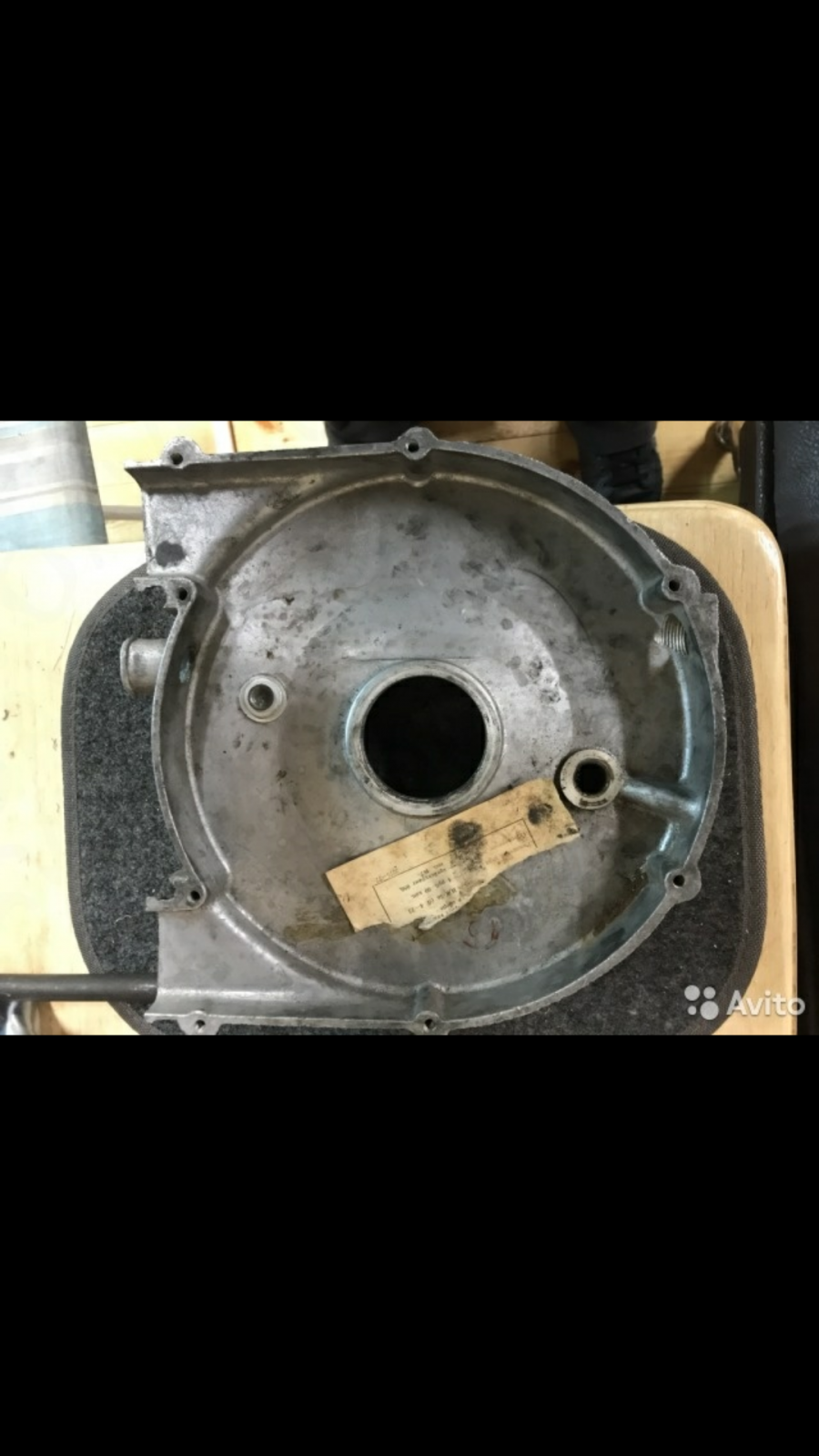

blade2008 124 Скарга Опубліковано: 16 січня 2018 @werty,смотри что надыбал у нас на Авито. Может тебе какой подойдёт? Я бы взял, и как то тебе уже передачу организовали Один кожух новый, второй б/у. Пишут на Иж 56 Поділитися повідомленням Посилання на повідомлення Поділитися на інших сайтах
werty 447 Скарга Опубліковано: 16 січня 2018 Вегас, спасибо за поддержку!!)) W 126, Сань, ну если честно то именно пздц я и произнес когда этот косяк вылез!! И ты и Серега однозначно правы в том что малярка это последняя операция!! Согласен на 100%!! Но много чего я не смог перепроверить из за отсутствия деталей которые находились на перехромировке..... Я посчитал что хром это главное без хрома это не реставрация а капитальный ремонт... Надіслано від мого SM-G530H, використовуючи Tapatalk Поділитися повідомленням Посилання на повідомлення Поділитися на інших сайтах
werty 447 Скарга Опубліковано: 16 січня 2018 Блейд, спасибо огромнейшее!! Да один из них ранний!! Ну да наверное я переоценил дефецитность данной запчасти. Хотя если если учесть процент таких деталей то как не крути то редкость..... Сейчас веду переговоры с продавцом о покупке такого кожуха . По месту.. Но если возможно не теряй из виду.. ибо не факт что сростется....у меня с покупкой.. Он как бы есть но как бы не точно... Так что спасибо огомное!! Я его теперь хоть розглядел на фотке)))) Хотя смотрю и один фиг он какойто широкий... Ну это все на глаз.. нужно все промерять по месту... Надіслано від мого SM-G530H, використовуючи Tapatalk Поділитися повідомленням Посилання на повідомлення Поділитися на інших сайтах
blade2008 124 Скарга Опубліковано: 16 січня 2018 @wertyТа не за что, перестань. У тебя реально классный проект, так хоть чуть чуть поучаствую),А какой из них хоть? Который новый, или который б/у. А то это у разных продавцов. Поділитися повідомленням Посилання на повідомлення Поділитися на інших сайтах

werty 447 Скарга Опубліковано: 19 січня 2018 Привет друзяки!! С Крещением Вас!! А звездочка по цепку так как сейчас есть попадает на звездочку двигателя? Двигатель еще разобраный.. или вернее не собранный))) @blade2008, @w-126, Ребята , спасибо огромнейшее за помощь , желания , и положительные коменты!! Вопрос с ранним кожухом закрыт!! Кожух мне удалось достать! Но вопрос так и не решился , колесо один фиг смещенное!! Кожух оказался нефига не уже.... Примерка с поздним маятником и поздним кожухом тоже не принес желаемого результата....Колесо немного ну смещено!! Я сталкивался с ижами раньше .. Ну такой проблемы я или не замечал или ее не было... В общем какаето абра кадабра... Пока в планах подрезать немного шлицевую на звезде и колесо немного подать в кожух( эту манипуляцию решено сделать с ранним кожухом, в поздем кожухе нечого подрезать все в притирку стало), а сам ранний маятник розогнуть до розмера позднего маятника.... Понятное дело что что то придумаем!! Ну может не так быстро как бы хотелось!! @blade2008, кожух ранний, тот что б)у!! @Piston_013, Леш, спасибо громное!!! И спасибо за оплаченную посылку!!)) Мелочь но в канун Днюхи очень приятно!!! Вчера забрал!! Доволен что слон!!! На то ты и РЕСТАВРАТОР !! (я думаю, что такое звание ты УЖЕ заслужил). Спасибо Иванович большое!! Ну разве что любитель - реставратор!! И это если нас с тобой после таких больших слов не забросают огурцами)))) В общем всех еще раз с праздником!! Далі буде!!! 1 blade2008 відреагував на це Поділитися повідомленням Посилання на повідомлення Поділитися на інших сайтах
