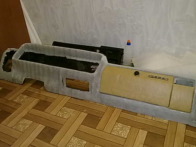

Dandy 2 Скарга Опубліковано: 29 січня 2012 Всем доброго времени суток! Тоже недоволен своей родной торпедой в ваз 21013 81г.в (особенно кол-вом приборов) и т.к знакомый отдал торпедо ваз 2107 (с обильным кол-вом трещин) решил заняться перетяжкой (очень бюджетной т.к денег нет-только заменил ДВС) Материал: -кожзам (на тканевой основе) 2.5 п.м (45 грн. метр [цена на октябрь 2011г. в Донецке]) (остался от изготовления консоли и акустической полки с подголовникама на заднее сиденье) -клей "Дракон" (15 грн 1б.[средняя] по личному опыту надо 2 желательно больших) -подложка под ламинат (цену не помню года 2 назат брал на ремонт) -растворитель любой 100-200 мл. -всякие тряпки И так начнём: для начала надо вымыть торпедо и обезжирить (растворителем) затем дать нормально высохнуть и выветрется. Далее разборка, начнем обтягивать подложкой под ламинат, наносим легкий слой клея на небольшую часть торпедо и плавно приклеиваем подложку (клеить нужно с правой стороны на лево [от бардачка к щитку]) когда все обтяните подложкой переходите на кож.зам по тойже технологии. Совет: начните с крышки бардачка и малых деталей так легче набить руку. Всем удачи и успехов в своих начинаниях! Пишу с телефона так что прошу прошения если что не так!!! Поділитися повідомленням Посилання на повідомлення Поділитися на інших сайтах
Сезя 1 Скарга Опубліковано: 30 січня 2012 Dandy. Вроде не плохо, на мало фоток та и в салоне конечный результат увидеть. Поділитися повідомленням Посилання на повідомлення Поділитися на інших сайтах
Dandy 2 Скарга Опубліковано: 30 січня 2012 Сезя,больше фото немогу т.к интернет только на телефоне (просто не хватает терпения загружать) Устанавливать в авто думал весной но буду позже-работа нет времени закончить обтяжку. Поділитися повідомленням Посилання на повідомлення Поділитися на інших сайтах
