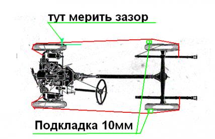

KAFA 4 Скарга Опубліковано: 16 квітня 2010 Развал выставлять не нужно. При таком пробеге ничего страшного не случиться. Выставить нужно будет схождение, так как оно то-же уйдет при замене рычагов. Есть простой способ. Нужна нитка и 4 спичечных коробка. Нитка натягивается вдоль колес примерно так как на рисунке. Схема для москвича. Для классики подкладываешь по два коробка плашмя на каждую сторону. Линия проведенная через края переднего диска должна быть паралельна нитке. Поділитися повідомленням Посилання на повідомлення Поділитися на інших сайтах

KAFA 4 Скарга Опубліковано: 16 квітня 2010 wood100k, Регулировать рулевыми тягами,схождение сильно влияет на износ резины. Все остальное на стенде развал-схождение сделают. Поділитися повідомленням Посилання на повідомлення Поділитися на інших сайтах
wood100k 7 Скарга Опубліковано: 16 квітня 2010 KAFA, развал тоже может понадобится, ведь рычаг может оказатся длиннее-короче предыдущего.! Посмотрел в мурзилке, все описано как с ниткой можно развал-схождение-кастер смотреть регулировать. wood100k, Регулировать рулевыми тягами,схождение сильно влияет на износ резины. Все остальное на стенде развал-схождение сделают. Ясно, схождение проверю регульну, а остальное на стенде пусть делают пасиб. Поділитися повідомленням Посилання на повідомлення Поділитися на інших сайтах
