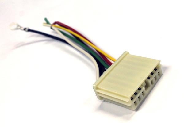

Проверь контакт с платой фонарей и состояние контактов в колодке, или купи новую колодку и перепаяй провода.
Вот такая штука:
Еще сними приборку и проверь фишки на ней. Может быть, фишка с массой отходит, а может фишка с питанием. Проверь все "мамки", подожми, и проверяй результат.
