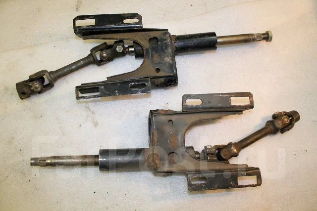

БАККАРА 174 Скарга Опубліковано: 15 квітня 2017 @Serjjjjj, Рулевое с карданом 4,5-7. Немного наклонить рулевую колонку, руль с большим выходом, Можно переделать шток руля по длине. Пластмасса вокруг рулевой колонки должна немного отойти у торпеды потому немного изменить её размер для маскировки. Я готов себе переделать так как написал. Поділитися повідомленням Посилання на повідомлення Поділитися на інших сайтах
Serjjjjj 5 Скарга Опубліковано: 15 квітня 2017 Но как это все объяснить сварщику. На сколько сантиметров и куда вытягивать. Рулевое с карданом 4,5-7 --- от какой машины? Поділитися повідомленням Посилання на повідомлення Поділитися на інших сайтах

БАККАРА 174 Скарга Опубліковано: 15 квітня 2017 Но как это все объяснить сварщику. На сколько сантиметров и куда вытягивать. Рулевое с карданом 4,5-7 --- от какой машины? ВАЗ 2104, 05, 07 сделать или удлинитель на руль или руль удлинить это гротеск конечно... http://350zclub.ru/forum/showthread.php?t=12812 https://static.baza.farpost.ru/v/1432155737029_bulletin http://avtosovet.com.ua/wp-content/uploads/2015/03/42bf71a11b2c8b9463e2b3bf2d9a285d.jpg Поділитися повідомленням Посилання на повідомлення Поділитися на інших сайтах

Serjjjjj 5 Скарга Опубліковано: 15 квітня 2017 Я тоже думал что в классике самая неудобная посадка до того момента пока не поездил на жили мк а там что? В общем надо опускать руль для начала. Это открутить два болта на вилке ближних. Одеть на них по гайке и закрутить вилку. Будет чуть ниже. Болты к которым крепиться вилка приварены? Поменять на более длинные не получится только срезать, сверлить и ставить длинные и заварить их. Поділитися повідомленням Посилання на повідомлення Поділитися на інших сайтах

Serjjjjj 5 Скарга Опубліковано: 15 квітня 2017 Отпустил руль ниже на Ваз 2107 Шайбы подложил и все? И хватает эти 8 мм? Запас резьбы есть. Поділитися повідомленням Посилання на повідомлення Поділитися на інших сайтах
