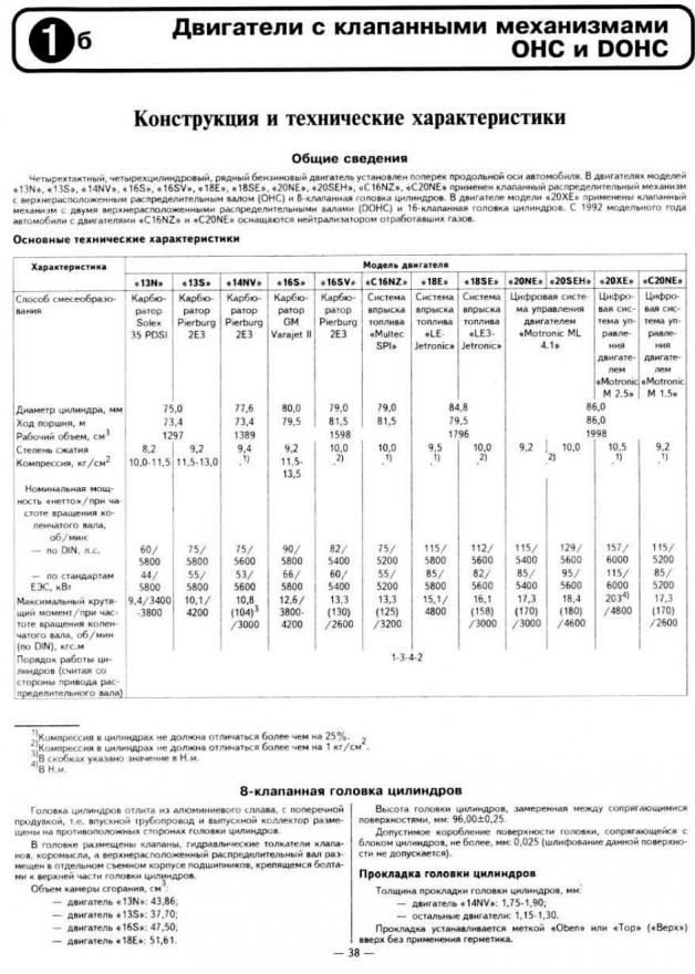

niki 2 Скарга Опубліковано: 22 лютого 2010 (змінено) Значится так ! Для общения по опелям рекомендую www.opel-club.kiev.ua" rel="external">Посилання 2. Про моторы там не совсем все так , как написано.... инфу выложу попозжее. Вааще это отдельная тема , блоки там разные , распредвалы , клапана (как диаметр шляпы так и штока) вобщем есть нюансы.. И не всегда удается из 1.6 сделать 2.2 - не слушай ... Из самых удачный моторов С16НЗ и С20 НЕ. если будут вопросы - спрашивай... В электронике - там ничего сложного нет.... почти как жига 3. Главное - смотри что бы кузов был номральный - остальное - иногда дешевле чем на жигу.... Недостаток - цена . За убитые вхлам кадики просили от 2-х тысяч. поэтому рассматривал жигу и не прогадал.... 4.Моторы - КЛАПАНА ГНЕТ в моторе С14 НЗ (1.4 моно) 16Д (А) дизель, и (С)20ХЕ Существует "малый блок" и "большой "блок. Малый блок - 13 N, 13 S, C14 NZ, 16 SV, E©16NZ Болшой блок - очень старые карбовые 1.6 (типа 16N), все 1.8 и 2.0 Расшифровка кода мотоар в опеле - смотри первые пять (5) знаков в номере двигателя. 1- буквы С или Е стандарт выхлопа (может отсутствовать). С- катализатор и один лямбда-зонд (ЕВРО -2) Е - евро 1 - СО регулируется резистором. 2. Объем - 1.3 1.4 1.6 1.8 2.0 3. Буквы - L, N, S, X - показывающие степень сжатия двигателя ... по цифрам точно не помню , но суть в том , что L - самая низкая а Х - самая высокая (как правило все 16.кл. моторы - более 11.5) Буква N - степень сжатия - 9.2 4. БУКВЫ Z,V,E Z- мононжектор - не путать с карбом - это реальный инжектор , только вместо 4-х форсунок стоит одна. V - карбюратор E - полный инжектор (распределенный впрыск) Змінено 22 лютого 2010 користувачем niki Поділитися повідомленням Посилання на повідомлення Поділитися на інших сайтах
niki 2 Скарга Опубліковано: 22 лютого 2010 Вот то , что по быстрому нарыл про моторы... Поділитися повідомленням Посилання на повідомлення Поділитися на інших сайтах
