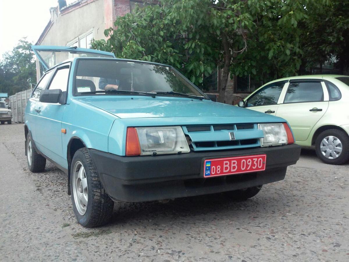

Stiralkin 29 Скарга Опубліковано: 16 листопада 2017 Перееду наверное я сюдЫ, все равно здесь тусуюсь, авось сообчество не выгонит) ВАЗ 21083 синяя, местная, куплена у Дениса. С Бердянска до КИева доехала самостоятельно, и до сих пор ездит) После покупки загнал на СТО проверить ходовку - приговорили рулевой наконечник правый, краб, и все. Заменил наконечники оба, крабы, ВВ провода, крышку трамблера, бегунок, свечи, воздушный фильтр, фильтр газового редуктора. Сделан развал... Постоянная плавающая проблема 1 - потраивание. Иногда есть, иногда нет. Логике не поддается). Думаю что что-то с зажиганием, так как троит и на газу, и на бензине... Постоянная проблема 2 - гена. прыгающая стрелка от вкл поворотников загоняет в депрессию ))) Пробывал ставить регулятор напряжения - не смог ))) Хитрая болгарская конструкция разбила в пух и прах надежды на нормальную зарядку АКБ. Подзаряжаю раз в 1-2 мес АКБ зарядкой, вынашиваю планы по замене гены на что-то более мощное... Куплена резина Росава Мегаполис, 2 шт, установлена на перед. Куплена резина зимняя Росава Сноуград - нужно докупить еще пару, и 4 диска метал... 1 KeganEr відреагував на це Поділитися повідомленням Посилання на повідомлення Поділитися на інших сайтах
Stiralkin 29 Скарга Опубліковано: 16 листопада 2017 С момента покупки пробег более 10 тыс. Созрел на замену ремня грм) Купил на деталях, вместе с роликом. Ну естественно - ролик не "того", нужен старого образца, а у меня нового. Ремень заменил, ролик оставил (смазку в ролике заменил - более для успокоения). Состояние что ремня, что ролика - очень даже хорошее. После замены - ремень "уплыл" к блоку на пару мм. И ролик переворачивал, и затягивал вверх, и вниз - побоку.. ХЗ что делать, заказал новый ролик (Вологодский, старого образца) на деталях. Приедет - поменяю, дальше по обстоятельствам... Заменил масло (20В50), фильтр. Подтекало масло с бензонасоса - снял прокладки, промазал герметиком, пока гуд... Затягивал хомуты шланга бензонасоса - вывалился патрубок с него)) Временно посадил на резьбовой герметик и накернил корпус. Бензонасос под замену))) Заменил личинку замка задней двери. Тот еще квест, нужно было купить замок в сборе и не парится. Вообще цены на запчасти поражают в хорошем смысле (после иномарки) Поділитися повідомленням Посилання на повідомлення Поділитися на інших сайтах
Stiralkin 29 Скарга Опубліковано: 16 листопада 2017 На будущее планы такие - генератор. Вопрос не первоочередной, но важный и нужный... Подскажите кто - что можно было бы купить - поставить - и оно бы заработало сразу, нормально и не дорого?) И тчо бы ампер так 80... - Втулить зеркала с подогревом, попутно отремонтировать (заменить) ручку тяги водительского . Как раз место под одну кнопку есть - Мега насущно - железяки 14 радиуса и пару зимних колес) - бензонасос, ролик, проставка насоса, герметик, антифриз уже заказаны, ждем) - карб найти б/у, под "врезки" . Попробовать еще на врезках поездить))) Поділитися повідомленням Посилання на повідомлення Поділитися на інших сайтах
