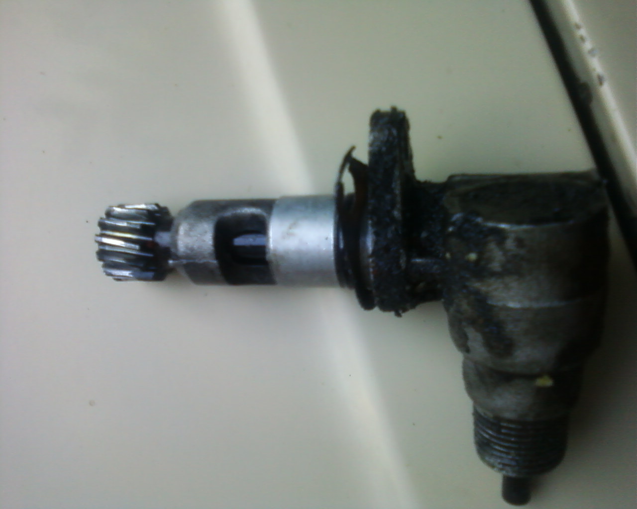

VETERAN 1 322 Скарга Опубліковано: 21 липня 2011 barabashka86, рекомендую взяти такий привід спідометра, який підходить до шестерні в коробці. Є три типи приводів від полонезівської (мій має 15 зубів) і два від ВАЗівської. Ззовні подібні, а різниця в кількості зубів на шестерні. nemiroff-88, як таке може бути? Ще такого не бачив. Можна стрілку спідометра перенести на праву сторону і нехай собі відхиляється вліво. А кілометри буде на лічильнику віднімати. Десь з 10 серпня маю бути в Генічеську - покажеш? Поділитися повідомленням Посилання на повідомлення Поділитися на інших сайтах
nemiroff-88 1 Скарга Опубліковано: 21 липня 2011 вот только где его достать!!!!???? VETERAN, наберёшь 0669882191 Поділитися повідомленням Посилання на повідомлення Поділитися на інших сайтах
Мец 2 Скарга Опубліковано: 21 липня 2011 вот только где его достать!!!!????На форуме есть тема о продаже коробок, так там вроде и привод отдельно можна заказать.. Посилання Поділитися повідомленням Посилання на повідомлення Поділитися на інших сайтах
VETERAN 1 322 Скарга Опубліковано: 21 липня 2011 вот только где его достать!!!!???? Я, можливо, знайшов би у нас, але який він має бути? Є три типи приводів від полонезівської Поділитися повідомленням Посилання на повідомлення Поділитися на інших сайтах
VETERAN 1 322 Скарга Опубліковано: 22 липня 2011 nemiroff-88, спеціально для тебе зробив фотки " rel="external">Посилання " rel="external">Посилання Справа привід від Полонеза. Питав на базарі - хочуть від 100грн. до 150грн. за привід на 15 зубів (як на фото). Казали, що вони є 4-х видів. Ще і нахил зубів шестерні може бути в різні боки. Поділитися повідомленням Посилання на повідомлення Поділитися на інших сайтах
Мец 2 Скарга Опубліковано: 22 липня 2011 VETERAN, Тепер ви зрозуміли чому в нього тросик в іншу сторону крутився? Поділитися повідомленням Посилання на повідомлення Поділитися на інших сайтах

nemiroff-88 1 Скарга Опубліковано: 24 липня 2011 нужен на 12 зубьев ! ты сможеш такой найти??? Поділитися повідомленням Посилання на повідомлення Поділитися на інших сайтах
VETERAN 1 322 Скарга Опубліковано: 24 липня 2011 Так це ж такий, як у мене на фото від ВАЗ 2101. Полонезівський має бути дзеркальним відображенням. Це той, що крутить спідометр в інший бік? Поділитися повідомленням Посилання на повідомлення Поділитися на інших сайтах
nemiroff-88 1 Скарга Опубліковано: 24 липня 2011 привод на 12 зубьев! можеш такой найти??? Поділитися повідомленням Посилання на повідомлення Поділитися на інших сайтах
nemiroff-88 1 Скарга Опубліковано: 24 липня 2011 наклон здесь показую!!! я понял что надо другой!!! Поділитися повідомленням Посилання на повідомлення Поділитися на інших сайтах

VETERAN 1 322 Скарга Опубліковано: 25 липня 2011 andron1313, напиши яка це марка, або тип - я і собі такий візьму. Сьогодні перерив один базар - є тільки такі, як мій - на 15 зубів. Вияснив, що бувають на 12, 14, 15 і 16 зубів. Поляки просять сказати номер, який потрібен - і вони знайдуть. Моя шестерня на валу має 7 заходів. Там задумка така - один оборот троса повинен відповідати 1 метру пройденого шляху. Хто має натхнення шустрити по нету і шукати всі характеристики різних фіатів 125 і полонезів - вперед. Бажане знання польської мови. Поділитися повідомленням Посилання на повідомлення Поділитися на інших сайтах
VETERAN 1 322 Скарга Опубліковано: 26 липня 2011 nemiroff-88, сьогодні закінчив огляд базарів - знайшов тільки на 15 і 16 зубів. Вибачай, друже. Поділитися повідомленням Посилання на повідомлення Поділитися на інших сайтах
