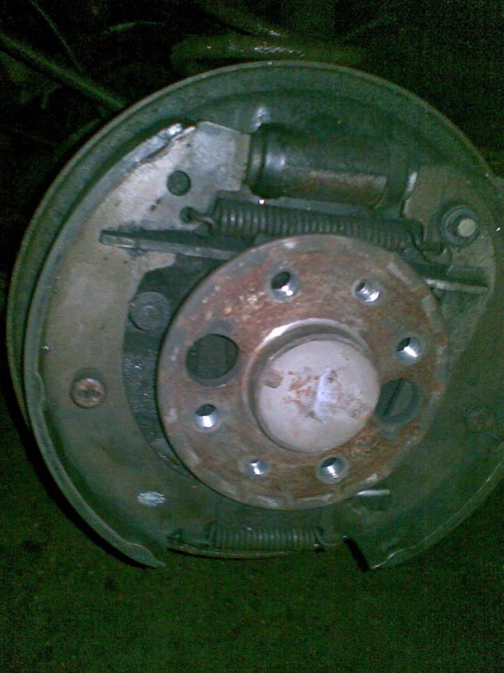

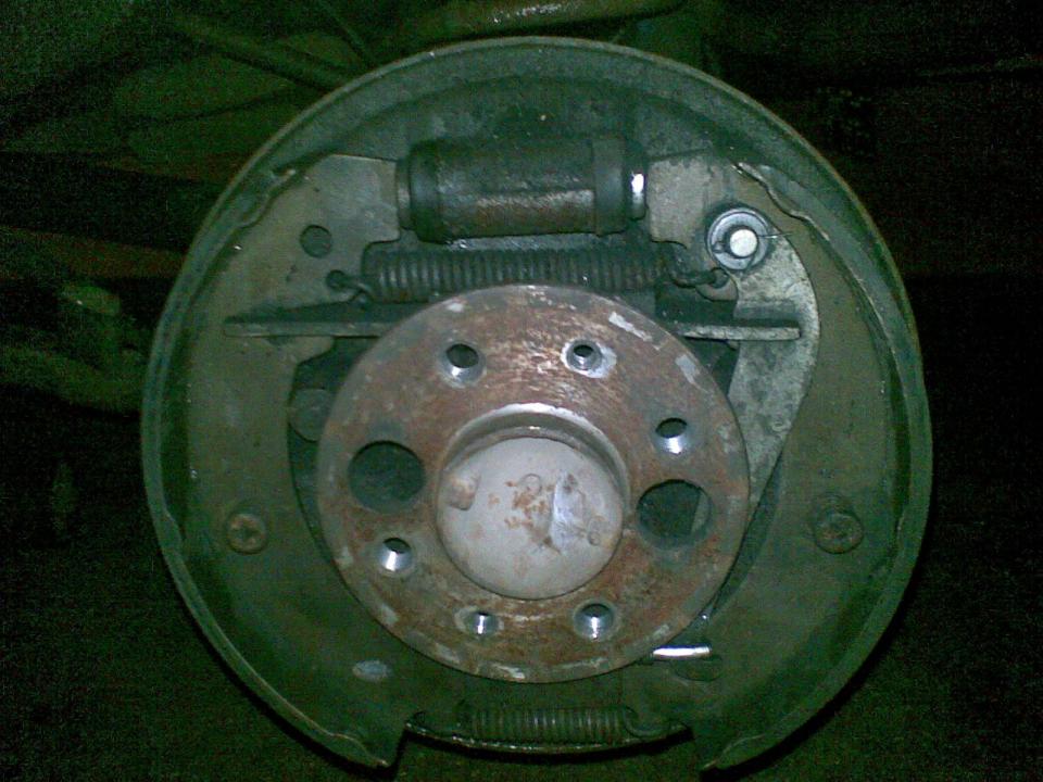

Supostat 1 Скарга Опубліковано: 16 лютого 2010 У мене колись давно таке було - зношений поршеньок циліндра на ямі перекошував колодку, яка підхвачувала і блокувала колесо. Трапилось також зимою - легше блокуються колеса. Поміняв циліндрики - і все. Ще варто глянути на пружинки фіксації колодок. Вот фото, что-то можно по ним сказать. Это фото левого колеса, предположительно оно и клинит (судя по звуку). Поділитися повідомленням Посилання на повідомлення Поділитися на інших сайтах
Don4anin 1 Скарга Опубліковано: 16 лютого 2010 а я бы все-таки начал диагностику с глушака и реактивных тяг. судя по фото - задние в норме. Поділитися повідомленням Посилання на повідомлення Поділитися на інших сайтах
Жэка-шабашник 2 Скарга Опубліковано: 16 лютого 2010 Don4anin, а как ты видиш что в норме, может фланец согнуло, что скорее всего Поділитися повідомленням Посилання на повідомлення Поділитися на інших сайтах
Supostat 1 Скарга Опубліковано: 16 лютого 2010 а я бы все-таки начал диагностику с глушака и реактивных тяг. Проверено, все нормуль. Don4anin, а как ты видиш что в норме, может фланец согнуло, что скорее всего Что это, Как он выглядит Поділитися повідомленням Посилання на повідомлення Поділитися на інших сайтах
Don4anin 1 Скарга Опубліковано: 16 лютого 2010 ну да ) что за фланец то ? как мне кажется - там все нормально. и без намеков на поломку. п.с.: у меня тоже было подтормаживание, но лично у меня была проблема в провисшем глушаке. он давил на кожух ручника, от чего он и тормозил. вот и советую - начать с минимального и наиболее НЕвероятного. )) Поділитися повідомленням Посилання на повідомлення Поділитися на інших сайтах
