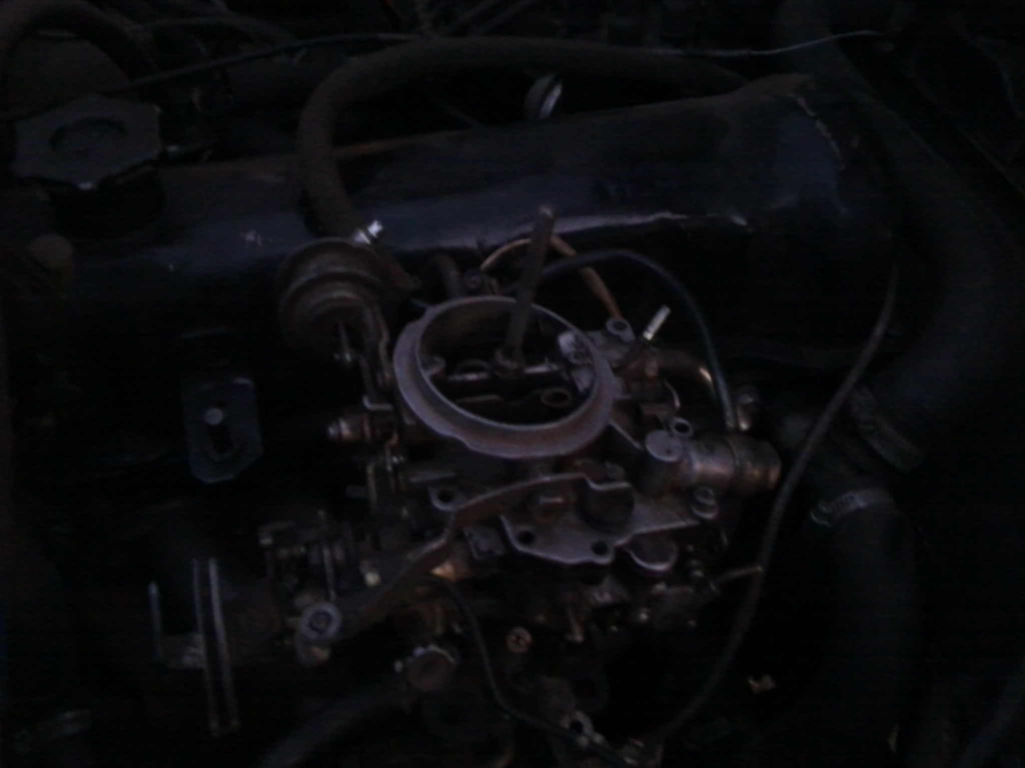

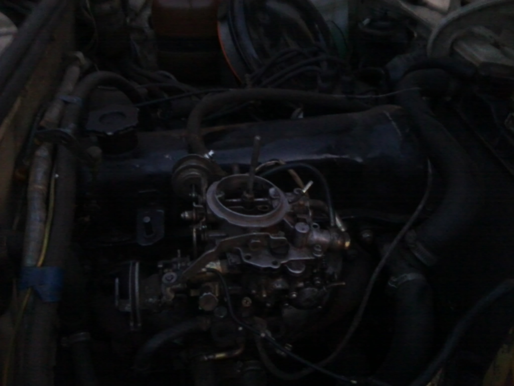

ggary 1 Скарга Опубліковано: 29 травня 2011 карб Aisan с Toyota Corona 1984 Поділитися повідомленням Посилання на повідомлення Поділитися на інших сайтах
Интервент 1 219 Скарга Опубліковано: 29 травня 2011 карб Aisan с Toyota Corona 1984 И каков результат? Мощность двигателя, разгон до 100? Поділитися повідомленням Посилання на повідомлення Поділитися на інших сайтах
ggary 1 Скарга Опубліковано: 30 травня 2011 И каков результат? Мощность двигателя, разгон до 100? Улучшилась приемистость двигателя. Тянет с низов отлично. Ставил зимой, заводилась в мороз без подсоса. Поділитися повідомленням Посилання на повідомлення Поділитися на інших сайтах
nazgul 40 Скарга Опубліковано: 30 травня 2011 ggary, давай поподробней же и что б фото не такие темные нихрена не видно =) Поділитися повідомленням Посилання на повідомлення Поділитися на інших сайтах
ggary 1 Скарга Опубліковано: 30 травня 2011 (змінено) ggary, давай поподробней же и что б фото не такие темные нихрена не видно =) Карбюратор этот был выброшен хозяином вышеупомянутой тойоты, и оказался полностью рабочим. Видимо когда-то стоял полуавтоматический подсос, но мне он не достался. Крепление не подходило вообще. Сначала делал переходник, но потом просто просверлил дырки в карбе там где нужно. Ставил просто для интереса вначале зимы. Потом снял, т.к. на морозе доводить все до ума сложновато. На днях, когда рылся в сарае, нашел его. Сегодня токо поставил.Но чтоб протестить полностью нужно педаль на тросик переделать и как-то присобачить тросик на возд. заслонку. Больше всего понравилось, что на морозе сразу завел и поехал. самолета конечно не получилось, но динамика где-то на 20-25% улучшилась. Мотор отлично тянет с низов. А когда открывается вторичная камера, то как будто нитровпрыск пошел, но в таком режиме жрет дохера бенза. Змінено 30 травня 2011 користувачем ggary Поділитися повідомленням Посилання на повідомлення Поділитися на інших сайтах
