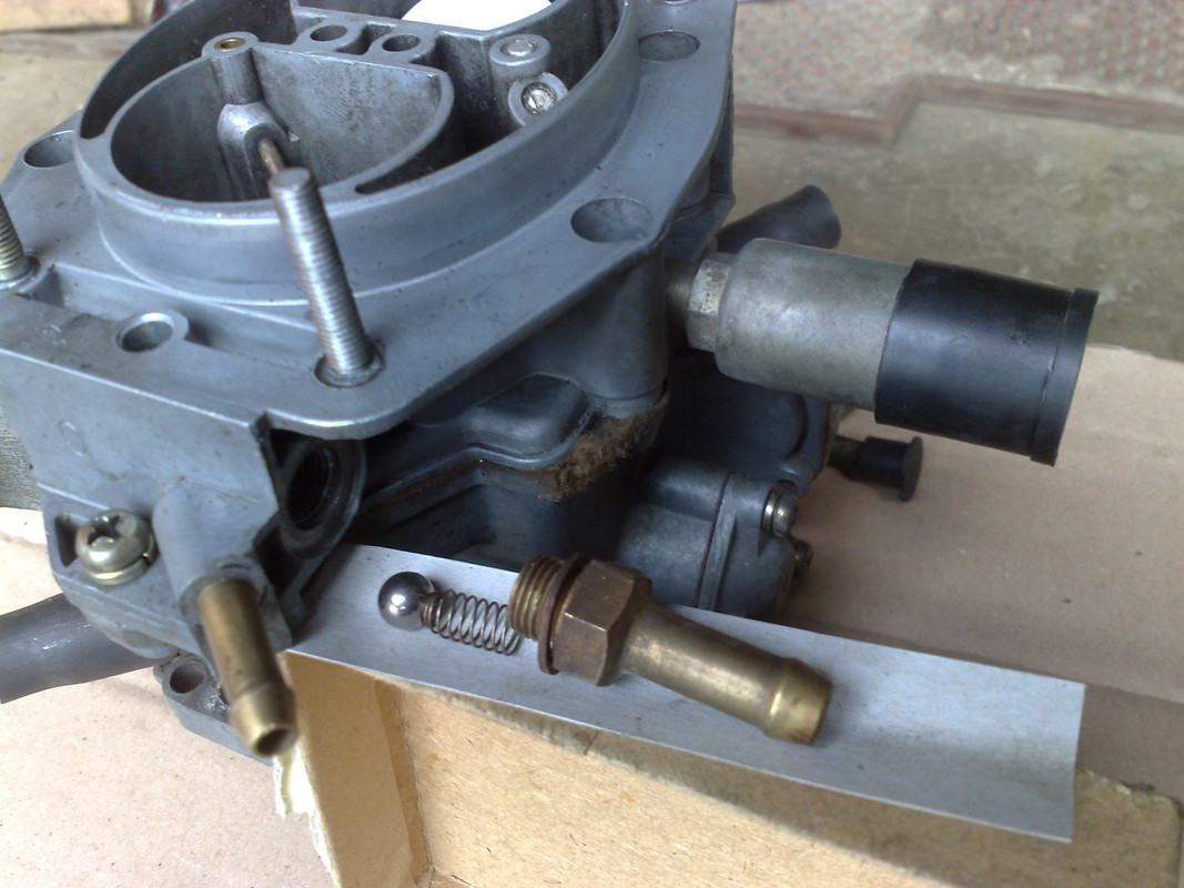

VETERAN 1 323 Скарга Опубліковано: 15 травня 2024 та й не треба воно.Не треба - то і не треба... Я собі провів рурку в бак. Ще й зробив регулятор тиску в карбі - там, де обратка, кульку підпружинену поставив. У мене електробензонасос 6 атмосфер помпує. Поділитися повідомленням Посилання на повідомлення Поділитися на інших сайтах
Ghost in shell 27 Скарга Опубліковано: 17 травня 2024 Ще й зробив регулятор тиску в карбі В видео с Ютуба ставят обратный клапан в сторону бензобака. Откуда такой регулятор взять, как у вас, да еще с подходящими штуцерами? Поділитися повідомленням Посилання на повідомлення Поділитися на інших сайтах
sun 24 Скарга Опубліковано: 17 травня 2024 електробензонасос 6 атмосфер помпує а, ну тоді треба. Для механичного ні. ну якщо озон, то думаю треба вкрутити десь штуцер перед поплавком, чи тройник на вхідну шлангу. і на нього шланг обраткі. А в нього как варіант звичайний сантехнічний обратний клапан чи пару з єршами під бензошланг. Клапани різні попадаються по жорсткості пружини, підібрати сильніший. Але мабуть прокладка в ньому швидко здохне від бензи. Поділитися повідомленням Посилання на повідомлення Поділитися на інших сайтах
VETERAN 1 323 Скарга Опубліковано: 17 травня 2024 В видео с Ютуба ставят обратный клапан в сторону бензобака.Той клапан і так треба ставити - це техніка безпеки. Откуда такой регулятор взять, как у вас, да еще с подходящими штуцерами?Регулятор саморобний. Складається з пружинки і кульки. Штуцер стандартний. Пружинка дуже слабенька. Той тоненький штуцер обратки я заглушив. Вхід бензину спереду, а вихід - з регулятором - ззаду. 1 Ghost in shell відреагував на це Поділитися повідомленням Посилання на повідомлення Поділитися на інших сайтах
