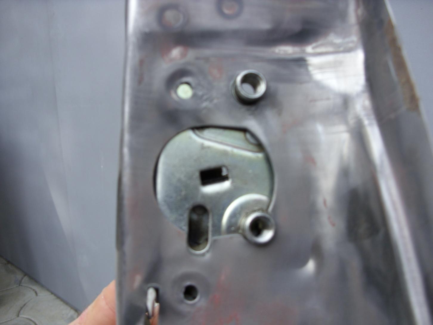

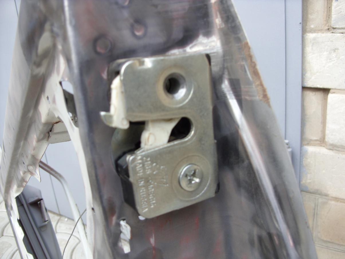

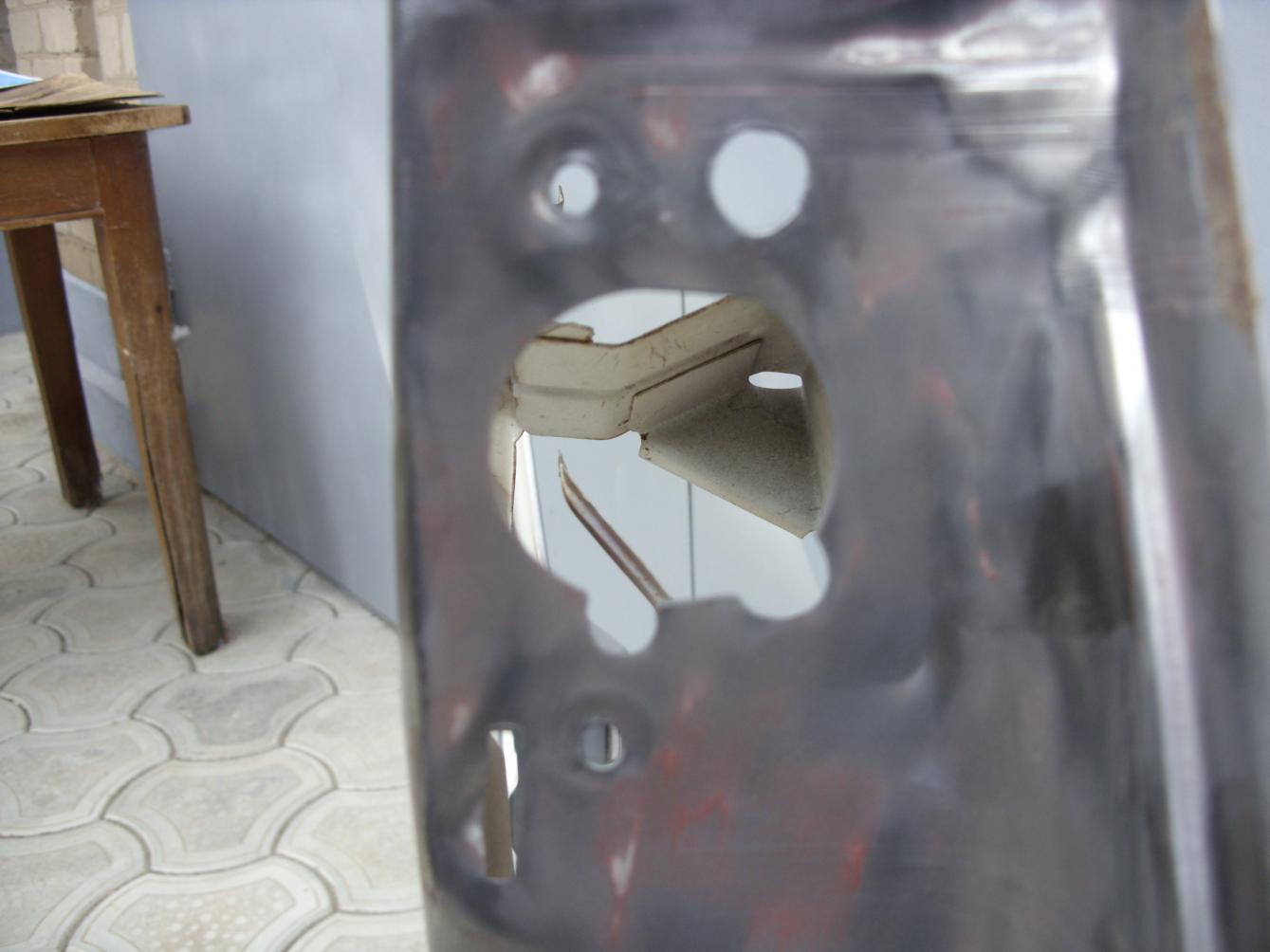

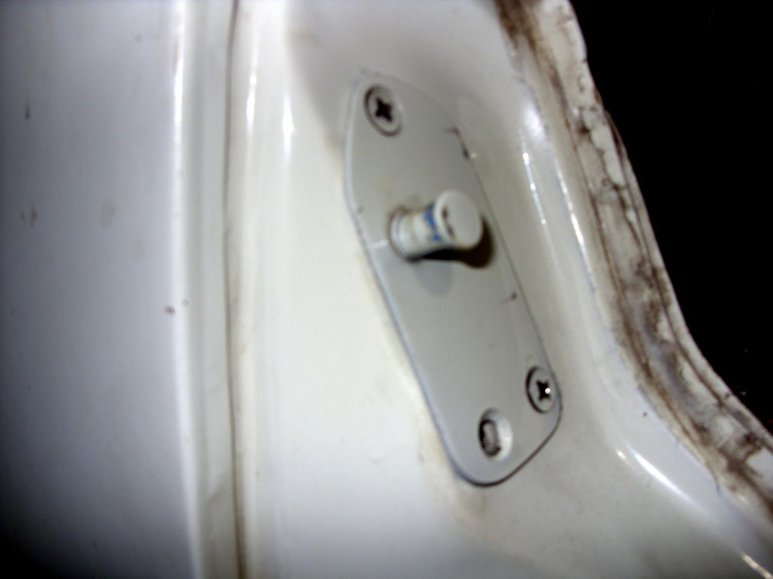

Чех 1 Скарга Опубліковано: 20 вересня 2010 Ставил сам. На первую дврь потратил часов 7, остальные намного быстрее. Первой делал прав. пер. оказалось там было самое маленькое расстояние от двери до стойки и пришлось повозиться, остальные стали без проблем.Фотки не очень, машина сейчас разобрана (варю) двери тоже разобр. и без краски. В двери нужно круглым напильником немного доработать старые отверстия и переделать все тяги к замку. В пер. все просто, а с задними была проблема с приводом от наружной ручки так как замок очень близко от ручки и тяга получилась около 2 см. На стойки ставятся пластины по форме и отверстиям как ракушка, к пластине приварен болт М8 с надетой резиновой трубкой.Болт регулируется вверх вниз влево вправо вместе с пластиной как раньше ракушка и можно добиться наилучшего закрывания двери. А если его приварить к стойке и немного не угадать толку от новых замков будет мало, а если дверь со временем провиснет прийдется хлопать с размаху как и раньше Но вся эта морока этого стоит, двери закрываются как в холодильнике. Если что непонятно отвечу. Поділитися повідомленням Посилання на повідомлення Поділитися на інших сайтах
BAHO 29 Скарга Опубліковано: 20 вересня 2010 Чех, всё понятно, но единственное что мне интересно - как сам замок прикручиваеться к двери? Вставляеться он да, нормально, а потом как - шайбы кидать и болтом прикручивать? Поділитися повідомленням Посилання на повідомлення Поділитися на інших сайтах
Чех 1 Скарга Опубліковано: 20 вересня 2010 ВАНО, замок состоит из двух частей. Внутри двери ставится сам механизм замка (фото 2 ) а снаружи на его втулки одевается наружная часть (защелка фото 3) и все это стягивается двумя винтами(шляпки надо немного сточить чтобы не выступали) Поділитися повідомленням Посилання на повідомлення Поділитися на інших сайтах
