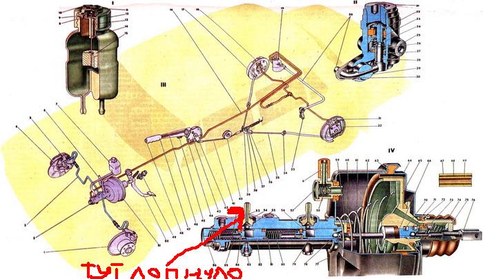

AntonZZZ 1 Скарга Опубліковано: 10 червня 2010 вобщем сегодня утром по дороге на работу загарелась лампочка неисправности тормозной системы. приехал на работу и уидел ужасную картину. бачек полностью пустой, везде разбрызгана тормозная жидкость. течь сразу определил. обломился пластмассовый наконечник, где крепиться шланг из бочка.(схема) теперь думаю что делать... дождаться ночи и аккуратно доехать домой, а из дома уже на автосервис утром это точно. а вот как дальше быть? покупать весь усилитель или только пимпочку эту? Поділитися повідомленням Посилання на повідомлення Поділитися на інших сайтах
Жэка-шабашник 2 Скарга Опубліковано: 10 червня 2010 AntonZZZ, это не усилитель, это главный тормозной, меняй штуцер, они отдельно продаются, стоят не дорого, после этого надо прокачивать Поділитися повідомленням Посилання на повідомлення Поділитися на інших сайтах
AntonZZZ 1 Скарга Опубліковано: 10 червня 2010 понято. спасибо. а как этот штуцер менять? и сколько он примерно стоит? Поділитися повідомленням Посилання на повідомлення Поділитися на інших сайтах
Жэка-шабашник 2 Скарга Опубліковано: 10 червня 2010 (змінено) AntonZZZ, грн ~ 5тока не бери прозрачный, лучше черный, и в комплекте должна идти резиночка и стопорное кольцо КАЛЕННОЕ порядок установки: открутить скобу клепления бачка снять крышку и вылить тормозуху куда то, можно на пол открутить магистрали открутить хамуты на цылиндре и снять его выкавырять старое стопорное кальцо и снять штуцер прикинуть новый, положить сверху новое кольцо и даруть молотком через головку, вроде на 12 или 14 Бить сильно но аккуратно БИТЬ ОДИН РАЗ ВСЁ Откручивать магистрали ТОЛЬКО спецальным ключем для тормозных магистралей, есле нету-купи, стоит не дорого, магистрали дороже Змінено 10 червня 2010 користувачем Жэка-шабашник Поділитися повідомленням Посилання на повідомлення Поділитися на інших сайтах

Oleg Inside 10 Скарга Опубліковано: 10 червня 2010 (змінено) AntonZZZ, грн ~ 5тока не бери прозрачный, лучше черный, и в комплекте должна идти резиночка и стопорное кольцо КАЛЕННОЕпорядок установки: открутить скобу клепления бачка снять крышку и вылить тормозуху куда то, можно на пол открутить магистрали открутить хамуты на цылиндре и снять его выкавырять старое стопорное кальцо и снять штуцер прикинуть новый, положить сверху новое кольцо и даруть молотком через головку, вроде на 12 или 14 Бить сильно но аккуратно БИТЬ ОДИН РАЗ ВСЁ Откручивать магистрали ТОЛЬКО спецальным ключем для тормозных магистралей, есле нету-купи, стоит не дорого, магистрали дороже По моему головка на16 или 18, чтоб плотно по стеночкам была Бить точно,1 раз но сильно, на 2ой разваливается, я набора 3 так разбил. Змінено 11 червня 2010 користувачем Oleg Inside Поділитися повідомленням Посилання на повідомлення Поділитися на інших сайтах
