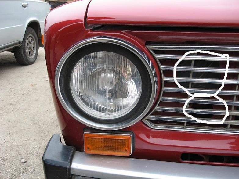

orion258 1 Скарга Опубліковано: 17 червня 2010 (змінено) Посоветуйте пожалуйста, что будет если закрыть (или заварить) эти вырезы? Как это отразится на работе АКБ? Планирую покрасить за передней решеткой в черный цвет, чтоб хром на котрасте выделялся, подскажите, как поступить с вырезами (см. фото) Какой краской красить(мат или блеск) для лучшего вида? P.S. Заранее благодарен и извиняюсь что выложил фото BROtheR, цвет машины такой же + ракурс удачный Змінено 17 червня 2010 користувачем orion258 Поділитися повідомленням Посилання на повідомлення Поділитися на інших сайтах
2-ешник 92 Скарга Опубліковано: 17 червня 2010 orion258, в летнее время, особенно в пробках акум будет перегреваться. Ёмкость будет снижаться. Вент-отверстия нужны, более того желателен экран изоляционный аккумулятора от двигателя. В отсеке из-за близкого расположения выпускного коллектора, температура "маманегорюй". Поділитися повідомленням Посилання на повідомлення Поділитися на інших сайтах
orion258 1 Скарга Опубліковано: 17 червня 2010 (змінено) orion258,в летнее время, особенно в пробках акум будет перегреваться. Ёмкость будет снижаться. Вент-отверстия нужны, более того желателен экран изоляционный аккумулятора от двигателя. В отсеке из-за близкого расположения выпускного коллектора, температура "маманегорюй". Спасибо за совет А как тогда посоветуете изолировать аккумулятор, нужно сделать под него свой отсек в подкапотном пространстве и его обработать теплоизоляцией, но чтоб поток водуха проходил через отсек? или же можно просто обмотать аккумулятор каким то утеплителем (самокляющийся на фольге), но не помешает ли это отводу тепла путем обдува и он будет нагреватся не от коллектора а от своей рабочей температуры? Есть ли другой способ, посоветуйте начинающему владельцу 2102 (надеюсь скоро пополнить ваши ряды, вижу двоечки на форуме - редкость) И еще вопросик по теме, целесообразно ли установить перед радиатором стационарно заслонки (как жалюзи+регулировка степени закрытия через тросик, видел на волге 21), чтобы в зимний период не ставить картонку Прошу модераторов поправить, если много вопросов в одной теме, так как желаю решить эту задачу летом, чтоб зимой не ковырятся на морозе (гаража нету, как и опыта экслуатации в зимний период) Змінено 17 червня 2010 користувачем orion258 Поділитися повідомленням Посилання на повідомлення Поділитися на інших сайтах
NeoN4ik 1 Скарга Опубліковано: 17 червня 2010 Ёмкость будет снижаться. будет вода с него испарятся, если АКБ частично обслуживаемый и за ним будет надлежащий уход, то ничего не случится, а если нет - то прощай пластины! ещё можно термощиток от выпуска поставить! Поділитися повідомленням Посилання на повідомлення Поділитися на інших сайтах

2-ешник 92 Скарга Опубліковано: 17 червня 2010 если АКБ частично обслуживаемый и за ним будет надлежащий уход почитай раздел Статьи, я там файлы выкладывал. или Посилання Перегрев аккумулятора. Известно, что при повышении температуры электролита выше +35 градусов активизируются процессы износа электродов, а если температура повышается еще выше, то ресурс аккумулятора сокращается катастрофически быстро. Эта ситуация нередка, например когда оставили автомобиль на солнце под тентом темного цвета. ещё можно термощиток от выпуска поставить! более того желателен экран изоляционный аккумулятора от двигателя. Поділитися повідомленням Посилання на повідомлення Поділитися на інших сайтах

Бакс 256 Скарга Опубліковано: 17 червня 2010 Перегрев аккумулятора. Известно, что при повышении температуры электролита выше +35 градусов активизируются процессы износа электродов, а если температура повышается еще выше, то ресурс аккумулятора сокращается катастрофически быстро. Когда мотор работает температура в подкапотном выше 100 градусов летом ессно Поділитися повідомленням Посилання на повідомлення Поділитися на інших сайтах

Dim0N 25 Скарга Опубліковано: 17 червня 2010 Себе красил подрешёточную часть передка в чёрный мат. Если хочется чтобы не просвечивало остальное - крась то что просвечивает: фа-фа и переднюю стенку АКБ. Поділитися повідомленням Посилання на повідомлення Поділитися на інших сайтах

orion258 1 Скарга Опубліковано: 18 червня 2010 Себе красил подрешёточную часть передка в чёрный мат. Если хочется чтобы не просвечивало остальное - крась то что просвечивает: фа-фа и переднюю стенку АКБ. Dim0N, для меня подходящее решение, так и сделаю Красить можна с балончика, какой посоветуеш, чтоб потом не подкрашивать? По поводу установки электровентилятора - задача отложена до зимы, посмотрю по ходу эксплуатации Всем спасибо за помощь Поділитися повідомленням Посилання на повідомлення Поділитися на інших сайтах

Dim0N 25 Скарга Опубліковано: 20 червня 2010 Dim0N, для меня подходящее решение, так и сделаюКрасить можна с балончика, какой посоветуеш, чтоб потом не подкрашивать? Чем можешь тем и крась. Но краска из балончика матовая, на мой взгляд, хуже матовой из банки. Особой разницы нет. Хотя краска нормального производителя стоит немало любая. Поділитися повідомленням Посилання на повідомлення Поділитися на інших сайтах
