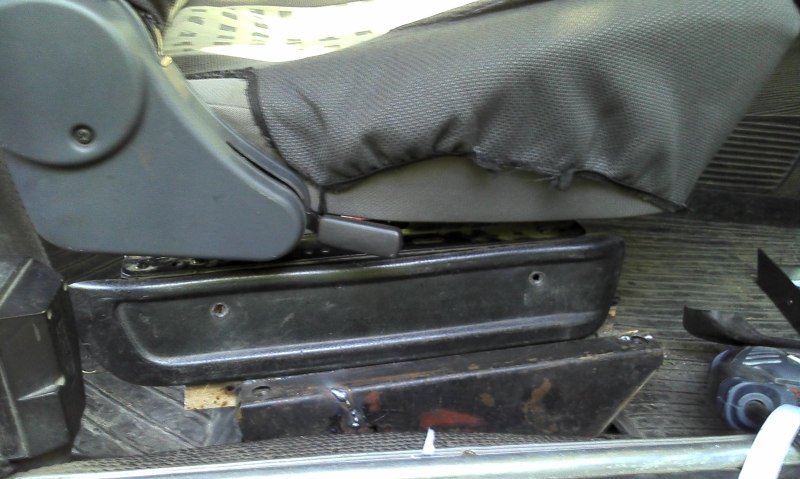

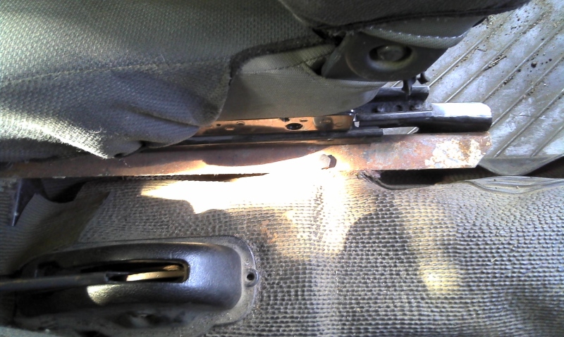

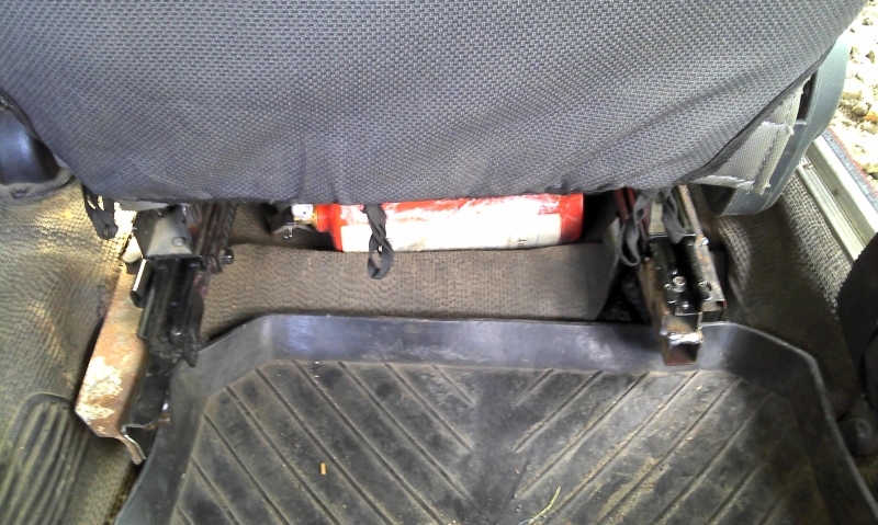

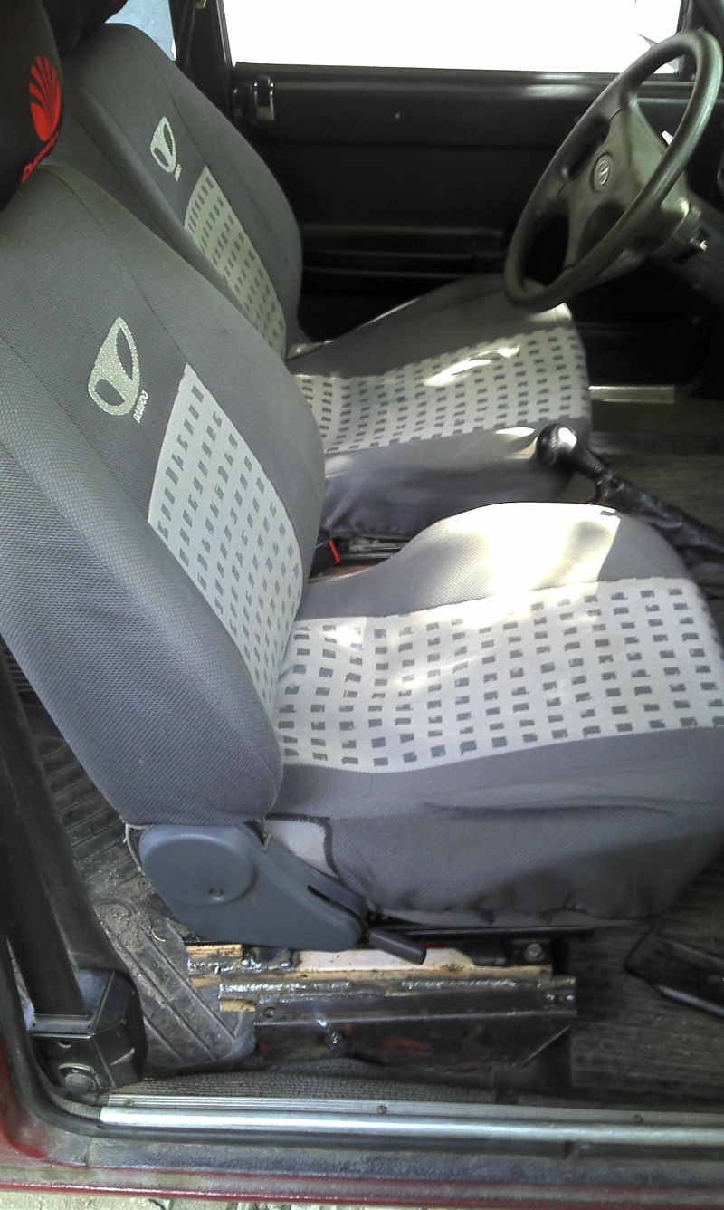

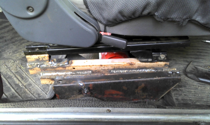

VETALZZZ 1,446 Скарга Опубліковано: 4 червня 2012 Сегодня установил сидения с Nexia Daewoo. пол дня ушло. По итогам: - родные крепления не срезались - сидения все равно получились чуть выше, с моим ростом 186 прическа чиркает об потолок (собсно сама макушка все равно не достает). Главным образом выше потому что они жесткие и не прогибаются так как родные, ну ниче будем привыкать... и постричься как раз надо - машина теперь кажется более жесткой и сбитой, под задницей теперь не желе - боковая поддержка присутствует по сравнению со стоком. фото завтра Поділитися повідомленням Посилання на повідомлення Поділитися на інших сайтах
VETALZZZ 1,446 Скарга Опубліковано: 5 червня 2012 вот фоты Поділитися повідомленням Посилання на повідомлення Поділитися на інших сайтах
