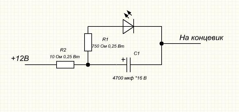

Shymi 2 Скарга Опубліковано: 3 листопада 2011 Всем привет! Сделал себе подсветку по вот такой схеме. Только вместо R1-750 Ом поставил 2 кОм, и конденсатор С1 не 16 а 25 Вольт. Работает отлично, ярко светит около 12 сек, потом в течение 30 сек гаснет полностью. Поділитися повідомленням Посилання на повідомлення Поділитися на інших сайтах
