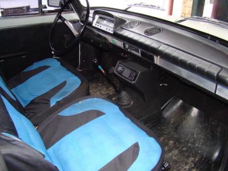

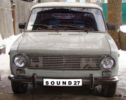

Sound27 1 Скарга Опубліковано: 22 січня 2011 (змінено) Посмотрел я на машины одноклубников и решился показать свой автомобиль. Прошу не судить строго,также извиняюсь, что машина грязная,из-за слякоти на улице и занятости машины каждый день,нет времени помыть. Мой автомобиль: ВАЗ 2101 1974 г.в. Мотор 1,2к КПП 4 ст пробег *23434 (первая цифра не известна или 1 или 2 ) не битая,кузов не варился,коробка,мотор, тяги,мост, пружины родные. Менялось: аморы,сейчас стоят каяба, диски с 06 модели, бесконтактное зажигание,омыватель стекол, зеркала, задние фонари менялись предыдущим хозяином. делался полный капитальный ремонт мотора, только обкатку прошел, менялись все подшипники, все шаровые. С удовольствием выслушаю советы по доработке машины.Хочу оставить машину максимально в классике. Змінено 22 січня 2011 користувачем WAZ Поділитися повідомленням Посилання на повідомлення Поділитися на інших сайтах

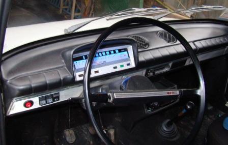

Aleksey 3 Скарга Опубліковано: 22 січня 2011 подсветка приборки ночью не слепит ? Поділитися повідомленням Посилання на повідомлення Поділитися на інших сайтах

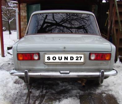

golden88 662 Скарга Опубліковано: 22 січня 2011 Задние фонари фтопку. Ставь стоковые... Ато как запорожец((( Поділитися повідомленням Посилання на повідомлення Поділитися на інших сайтах
Sound27 1 Скарга Опубліковано: 22 січня 2011 задние уже обратно не могу поставить,предыдущий хозяин дырки под эти резал Поділитися повідомленням Посилання на повідомлення Поділитися на інших сайтах
vadim 32 Скарга Опубліковано: 22 січня 2011 В целом неплохое авто, но вот зад портит весь вид, имхо. Поділитися повідомленням Посилання на повідомлення Поділитися на інших сайтах
knyaz 13 Скарга Опубліковано: 22 січня 2011 Очень хороше авто. Без всяких там дешевых понтов. Это хорошо. А вот за задние фонари бывшему хозяину по руках стоило бы дать. Поділитися повідомленням Посилання на повідомлення Поділитися на інших сайтах
Sound27 1 Скарга Опубліковано: 22 січня 2011 бывшему хозяину я бы руки немного подкрутил бы, там было несколько грехов,которые пришлось переделать. сейчас пытаюсь подобрать другие задние фанари,хочется и вид хороший,и не резать кузов,но пока нет не чего интересного. Поділитися повідомленням Посилання на повідомлення Поділитися на інших сайтах
vex1973 1 Скарга Опубліковано: 22 січня 2011 Да ладно,че там - хорошие фонари. Сам в свое время хотел поставить, да денег как бы не было. Лишь бы все светило, да гайцы не цеплялись. Поділитися повідомленням Посилання на повідомлення Поділитися на інших сайтах
bulterier 1 Скарга Опубліковано: 22 січня 2011 моторчик чистенький -видно что делалось с любовью ,а вот на счет фонарей таки правы все -надо что-то делать ...удачи Поділитися повідомленням Посилання на повідомлення Поділитися на інших сайтах

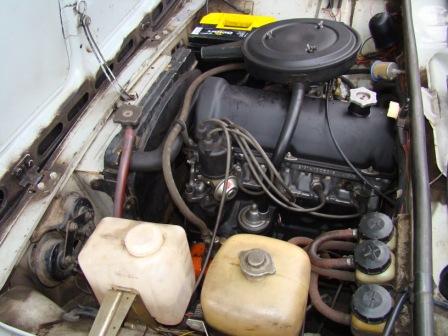

lorvik 1 Скарга Опубліковано: 22 січня 2011 Посилання Для чего сей фильтр? Поділитися повідомленням Посилання на повідомлення Поділитися на інших сайтах
}I{eka 1 Скарга Опубліковано: 22 січня 2011 (змінено) Sound27, машинка хорошая, ухоженая. А почему нет шлангочки, соединяющая карбюратор с ваккумником трамплера. Или у тебя карбюратор ВЕБЕР, а не Солекс ??? Эт первое что кинулось мне в глаза..... Змінено 22 січня 2011 користувачем }I{eka Поділитися повідомленням Посилання на повідомлення Поділитися на інших сайтах
Sound27 1 Скарга Опубліковано: 22 січня 2011 Посилання Для чего сей фильтр? точно сказать не могу,но он идет на карбешник,мне не мешает,мотор работает нормально,вот так и торчит Sound27, машинка хорошая, ухоженая. А почему нет шлангочки, соединяющая карбюратор с ваккумником трамплера. Или у тебя карбюратор ВЕБЕР, а не Солекс ??? Эт первое что кинулось мне в глаза..... название карбешника не знаю,но могу сказать что он выпуска 1974 года,хотел ставить солекс, все карбюраторщики меня отговаривают,говорят что этот лучше Поділитися повідомленням Посилання на повідомлення Поділитися на інших сайтах
}I{eka 1 Скарга Опубліковано: 23 січня 2011 название карбешника не знаю,но могу сказать что он выпуска 1974 года, Скорей всего это ВЕБЕР...сбоку на карбюраторе есть номер, ради интереса можеш глянуть и узнаеш что это за чудо... Цитата:Сообщение от lorvik Посилання Для чего сей фильтр? точно сказать не могу,но он идет на карбешник,мне не мешает,мотор работает нормально,вот так и торчит Этот шланг должен выполнять функцию отсоса картерных газов с кастрюли. Но судя по фото, в данный момент эта функция не выполняется, тоесть один конец шланга присоединен к карбюратору, а второй к фильтру, а не к кастрюле. Поэтому, при нажатии на педаль газа, карбюратор всасывает обычный воздух, а не картерные газы. А фильтр , скорей всего, для фильтрации воздуха. Или второй вариант: забыли поставить еще один кусок шланга с фильтра к кастрюле. Sound27, лучше соедини цельной шлангой кастрюлю с карбюратором, и тогда будет всё по феншую. Ну это если ты хочеш... Поділитися повідомленням Посилання на повідомлення Поділитися на інших сайтах
alexdoc 13 Скарга Опубліковано: 23 січня 2011 А зачем 3 бачка с тормозухой?8 ) Поділитися повідомленням Посилання на повідомлення Поділитися на інших сайтах
VETERAN 1 323 Скарга Опубліковано: 23 січня 2011 Я також з'днав систему вентиляції картера карбюратора з кастрюльою через такий фільтр - не так забивається карбюратор коксом. Але його потрібно підключити до кастрюлі - там тоненька трубочка напевно відкрита і смокче повітря. alexdoc, в перших випусках стояли окремі бачки на передні і задні гальма. Поділитися повідомленням Посилання на повідомлення Поділитися на інших сайтах
vadim 32 Скарга Опубліковано: 23 січня 2011 А зачем 3 бачка с тормозухой? Это привелегия итальянок. Один стандартный для сцепления, два остальных на два контура тормозов, перед и зад, соединенных между собой шлангом. Поділитися повідомленням Посилання на повідомлення Поділитися на інших сайтах
WAZ 300 Скарга Опубліковано: 23 січня 2011 А зачем 3 бачка с тормозухой?8 ) Один на сцепление и по одному на каждый торм. контур. Поділитися повідомленням Посилання на повідомлення Поділитися на інших сайтах
Sound27 1 Скарга Опубліковано: 23 січня 2011 А зачем 3 бачка с тормозухой?8 ) один бачок на сцепление и два на тормоза,у некоторых стоит один,но сдвоеный, это копейка еще итальянской сборки Я також з'днав систему вентиляції картера карбюратора з кастрюльою через такий фільтр - не так забивається карбюратор коксом. Але його потрібно підключити до кастрюлі - там тоненька трубочка напевно відкрита і смокче повітря. Добавлено через 1 минуту alexdoc, в перших випусках стояли окремі бачки на передні і задні гальма. спасибо за совет, сегодня посмотрю,где это чудо дырочка на фильтре и подключу Поділитися повідомленням Посилання на повідомлення Поділитися на інших сайтах
