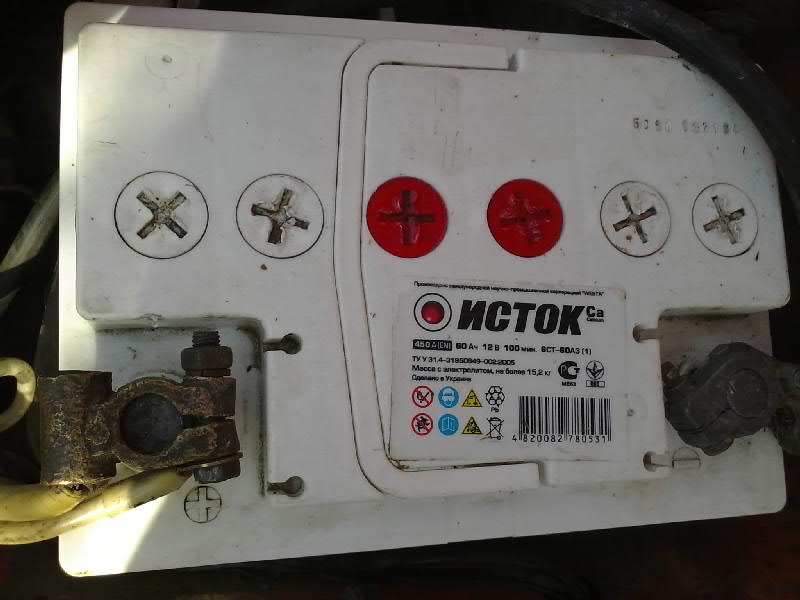

Wladislav Regeda 1 Скарга Опубліковано: 14 травня 2012 Чтобы не плодить темы решил написать сюда. Я думаю по адресу. Есть такая проблема. Начну с того что 2 недели назад отцом был куплен АКБ у соседа за 300 гривен. И я заметил что после поездки, с него вытекает електролит, а именно с пробок. На фото видно две красние пробки и в них есть маленькие дырочки, вот сегодня прокатился, открыл капот смотрю а с них прямо шипит и пузырьками течет. Что ето такое? Может переполнен? а то он под самые пробки залит. Поділитися повідомленням Посилання на повідомлення Поділитися на інших сайтах
Yurec77 206 Скарга Опубліковано: 14 травня 2012 Wladislav Regeda, У меня тоже иногда после поездок он начинает урчать,хотя реле и все остальное в норме! Мот так и надо? Поділитися повідомленням Посилання на повідомлення Поділитися на інших сайтах
ORION 7 Скарга Опубліковано: 14 травня 2012 Wladislav Regeda, электролит должен покрывать пластины или стоять по уровню но ни как до пробок.У меня на аккумуляторе есть уровень внутри горловины до которого доливать надо дистиллированную воду. Поділитися повідомленням Посилання на повідомлення Поділитися на інших сайтах
Wladislav Regeda 1 Скарга Опубліковано: 15 травня 2012 ORION, значит солью немного. Потом посмотрим. А то надоело каждый раз вытирать аккумулятор Поділитися повідомленням Посилання на повідомлення Поділитися на інших сайтах
