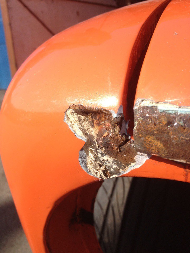

ceruy1 7 Скарга Опубліковано: 26 квітня 2018 Лопнула шпатлёвка решил колупнуть а там:... Поділитися повідомленням Посилання на повідомлення Поділитися на інших сайтах
w-126 634 Скарга Опубліковано: 26 квітня 2018 Лопнула шпатлёвка решил колупнуть а там: Пескоструй , это пока не для всех. Маляра будут на голубом глазу доказывать , что они и наждачкой все смогут сделать. А плюс к тому - если машина красится в холодное время года , такое будет всегда. Поділитися повідомленням Посилання на повідомлення Поділитися на інших сайтах
olegva11 42 Скарга Опубліковано: 26 квітня 2018 Вроде судя по фото метал был более менее, может спецы так шпаклю на мокрую шкурили? Поділитися повідомленням Посилання на повідомлення Поділитися на інших сайтах
ceruy1 7 Скарга Опубліковано: 27 квітня 2018 Лопнула шпатлёвка решил колупнуть а там: Пескоструй , это пока не для всех. Маляра будут на голубом глазу доказывать , что они и наждачкой все смогут сделать. А плюс к тому - если машина красится в холодное время года , такое будет всегда. И что же мне делать? Поділитися повідомленням Посилання на повідомлення Поділитися на інших сайтах
golden88 662 Скарга Опубліковано: 27 квітня 2018 Вот и покраска у дорогих маляров... Пескоструить, шпаклевать и подкрашивать. Краска не осталась с покраски? Тогда на подбор. Поділитися повідомленням Посилання на повідомлення Поділитися на інших сайтах
w-126 634 Скарга Опубліковано: 27 квітня 2018 И что же мне делать? Пескоструить, шпаклевать и подкрашивать. Да . Именно так. А если еще практикуют те спецы , которые и есть виновниками торжества , то ехать к ним и делать предъяву. Хотя бы на основании того , что явно выраженуню вмятину они не удосужились вытянуть (на крыле) а тупо наложили сантиметры шпакли. Хотя , сейчас знающие люди напишут , что ехать к ним не надо .Они просто не умеют делать качественно.Работают по принцыпу - шпатлевка все скроет. И я уже с ними согласен. Поділитися повідомленням Посилання на повідомлення Поділитися на інших сайтах

ceruy1 7 Скарга Опубліковано: 27 квітня 2018 И что же мне делать? Пескоструить, шпаклевать и подкрашивать. Да . Именно так. А если еще практикуют те спецы , которые и есть виновниками торжества , то ехать к ним и делать предъяву. Хотя бы на основании того , что явно выраженуню вмятину они не удосужились вытянуть (на крыле) а тупо наложили сантиметры шпакли. Хотя , сейчас знающие люди напишут , что ехать к ним не надо .Они просто не умеют делать качественно.Работают по принцыпу - шпатлевка все скроет. И я уже с ними согласен. Дело в том что там вмятині не было когда я чистил и пескоструил перед тем как отдать атомобиль малярам Поділитися повідомленням Посилання на повідомлення Поділитися на інших сайтах
ceruy1 7 Скарга Опубліковано: 27 квітня 2018 И что же мне делать? Пескоструить, шпаклевать и подкрашивать. Да . Именно так. А если еще практикуют те спецы , которые и есть виновниками торжества , то ехать к ним и делать предъяву. Хотя бы на основании того , что явно выраженуню вмятину они не удосужились вытянуть (на крыле) а тупо наложили сантиметры шпакли. Хотя , сейчас знающие люди напишут , что ехать к ним не надо .Они просто не умеют делать качественно.Работают по принцыпу - шпатлевка все скроет. И я уже с ними согласен. Дело в том что там вмятині не было когда я чистил и пескоструил перед тем как отдать атомобиль малярам Сделали вмятину специально только я не пойму зачем! и что там дальше по кузову боюсь даже подумать! К клубню задай вопрос,может порешаете http://vaz2101.com/index.php?/topic/32514-pokrasochnye-raboty-palitra-auto/ Спасибо! Поділитися повідомленням Посилання на повідомлення Поділитися на інших сайтах

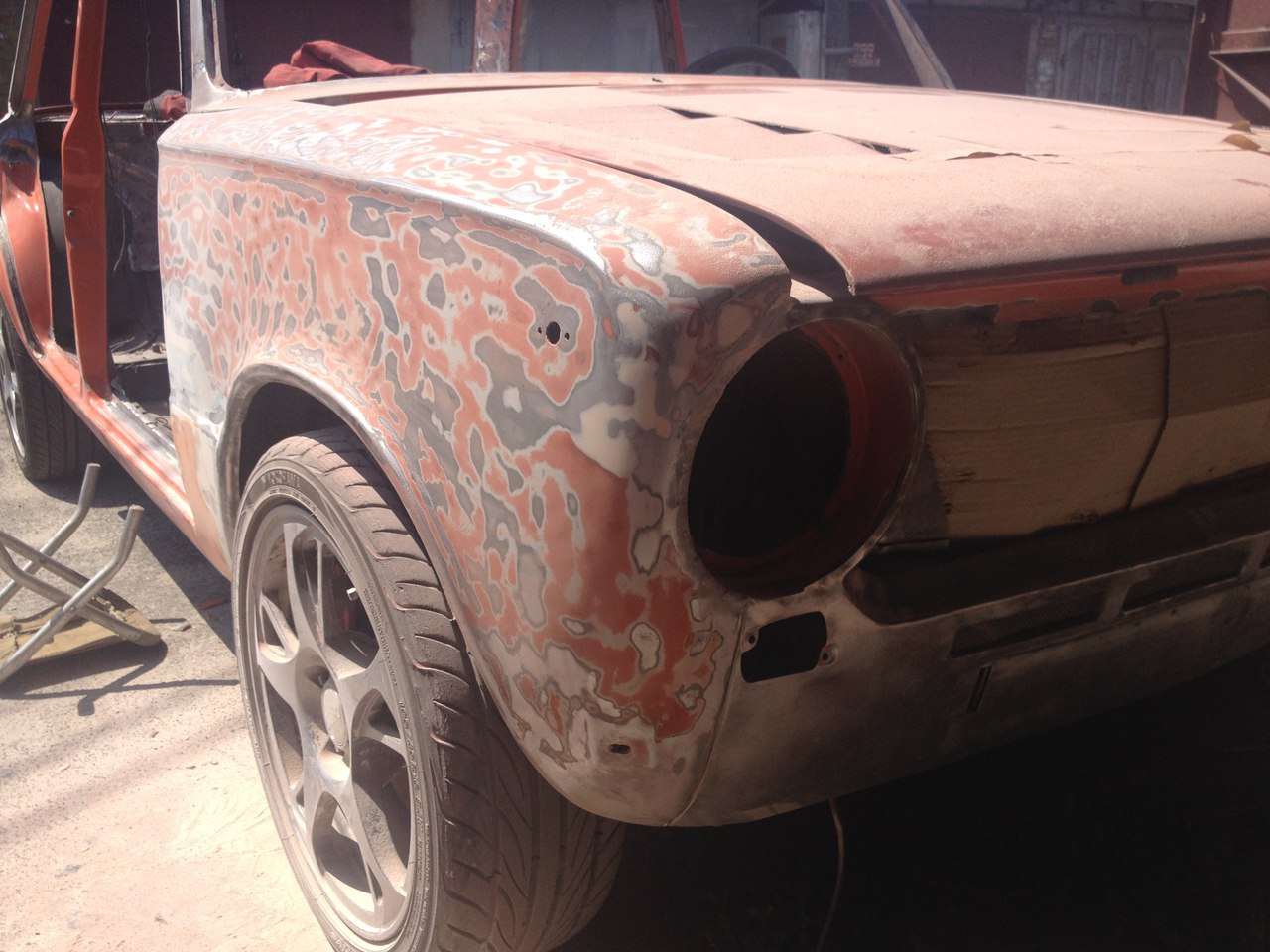

ceruy1 7 Скарга Опубліковано: 2 травня 2018 Пескоструй и грунтование больного места Поділитися повідомленням Посилання на повідомлення Поділитися на інших сайтах
denis13 1 206 Скарга Опубліковано: 2 травня 2018 Разобрал изверг Нет охоты усилить стаканы передних аммортов или макферсона втулить? Поділитися повідомленням Посилання на повідомлення Поділитися на інших сайтах
ceruy1 7 Скарга Опубліковано: 2 травня 2018 Разобрал изверг Нет охоты усилить стаканы передних аммортов или макферсона втулить? Не думал об этом. Поділитися повідомленням Посилання на повідомлення Поділитися на інших сайтах
denis13 1 206 Скарга Опубліковано: 2 травня 2018 @ceruy1, Пока подкапотка пустая лично Я бы задумался. Как минимум проверить те стаканы аммортов. Это слабое место у жигулей. А как максимум Про усиление есть масса вариантов. Если что на драйве раллийную 2105 или 07 глянь. Там основательно стаканы паварили а теперь прыгают спокойно. Как то так: https://www.drive2.ru/l/288230376153083004/ Я бы еще косыночки бы кинул. В этом месте твердость только плюс. Поділитися повідомленням Посилання на повідомлення Поділитися на інших сайтах
ceruy1 7 Скарга Опубліковано: 2 травня 2018 @ceruy1, Пока подкапотка пустая лично Я бы задумался. Как минимум проверить те стаканы аммортов. Это слабое место у жигулей. А как максимум Про усиление есть масса вариантов. Если что на драйве раллийную 2105 или 07 глянь. Там основательно стаканы паварили а теперь прыгают спокойно. Как то так: https://www.drive2.ru/l/288230376153083004/ Я бы еще косыночки бы кинул. В этом месте твердость только плюс. ок! посмотрю! Поділитися повідомленням Посилання на повідомлення Поділитися на інших сайтах
