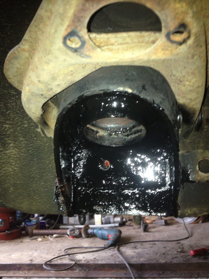

ceruy1 7 Скарга Опубліковано: 7 травня 2018 Кто что посоветует по усилению кузова? Стаканы усилил уже! Поділитися повідомленням Посилання на повідомлення Поділитися на інших сайтах

VETALZZZ 1 446 Скарга Опубліковано: 8 травня 2018 Кто что посоветует по усилению кузова? Стаканы усилил уже! покажи как. А лонжерон у рулевого усилил? Поділитися повідомленням Посилання на повідомлення Поділитися на інших сайтах
ceruy1 7 Скарга Опубліковано: 8 травня 2018 Никак! У меня рейка стоит! Не думаю, что в моём случаи нужно это делать! Поділитися повідомленням Посилання на повідомлення Поділитися на інших сайтах
Andriy1352 1 956 Скарга Опубліковано: 8 травня 2018 Лонжерону і справді добре без редуктора * Поділитися повідомленням Посилання на повідомлення Поділитися на інших сайтах

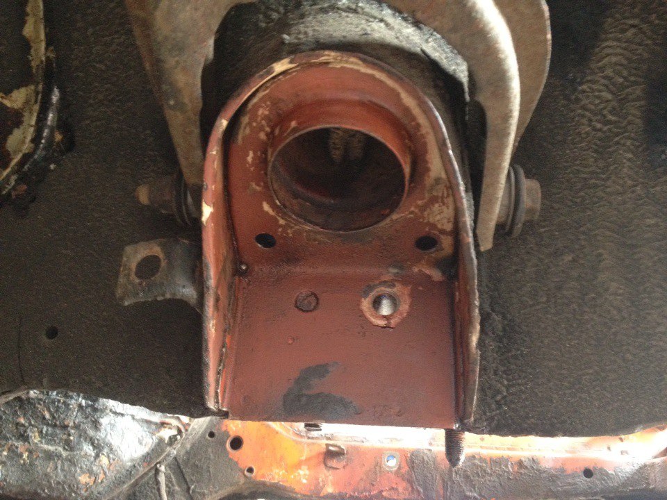

denis13 1 206 Скарга Опубліковано: 8 травня 2018 Ну давай фоточки чего ты там наварил. Поділитися повідомленням Посилання на повідомлення Поділитися на інших сайтах
ceruy1 7 Скарга Опубліковано: 8 травня 2018 Ну давай фоточки чего ты там наварил. 1 zootechnik відреагував на це Поділитися повідомленням Посилання на повідомлення Поділитися на інших сайтах
denis13 1 206 Скарга Опубліковано: 8 травня 2018 @ceruy1, Не видно Поділитися повідомленням Посилання на повідомлення Поділитися на інших сайтах
ceruy1 7 Скарга Опубліковано: 8 травня 2018 @ceruy1, Не видноЯ уже в гараже@ceruy1, Не видноЯ уже в гараже Поділитися повідомленням Посилання на повідомлення Поділитися на інших сайтах
VETALZZZ 1 446 Скарга Опубліковано: 8 травня 2018 Увидел, норм. И себе так хочу. Поділитися повідомленням Посилання на повідомлення Поділитися на інших сайтах
denis13 1 206 Скарга Опубліковано: 8 травня 2018 @VETALZZZ, Та ладно. РозпИрка решАет. Поділитися повідомленням Посилання на повідомлення Поділитися на інших сайтах

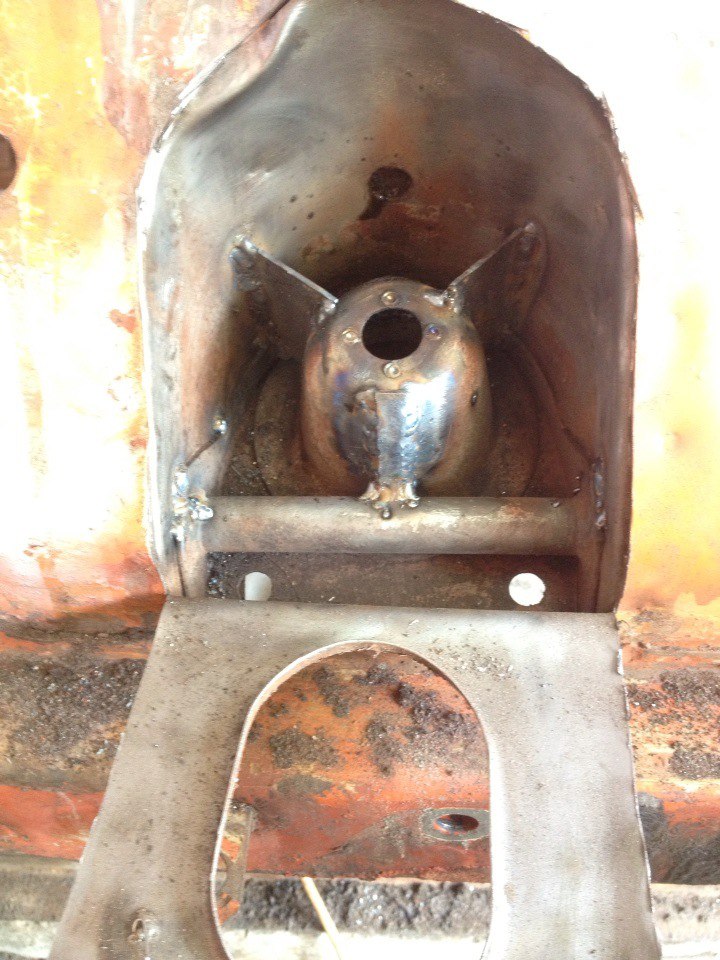

Июль 159 Скарга Опубліковано: 8 травня 2018 Кто что посоветует по усилению кузова? Стаканы усилил уже! В теме Книги Ремонт кузовов ВАЗ в части первой есть рекомендации по усилению кузова накладками, желательно перед усиление проверить диагонали проема лобового стекла и проемы передних дверей (ссылка 3 в теме) Еще была тема Спортивный автомобиль ВАЗ-2105 "Вихур" по группе А-2/1 там тоже есть про усиление классики Поділитися повідомленням Посилання на повідомлення Поділитися на інших сайтах

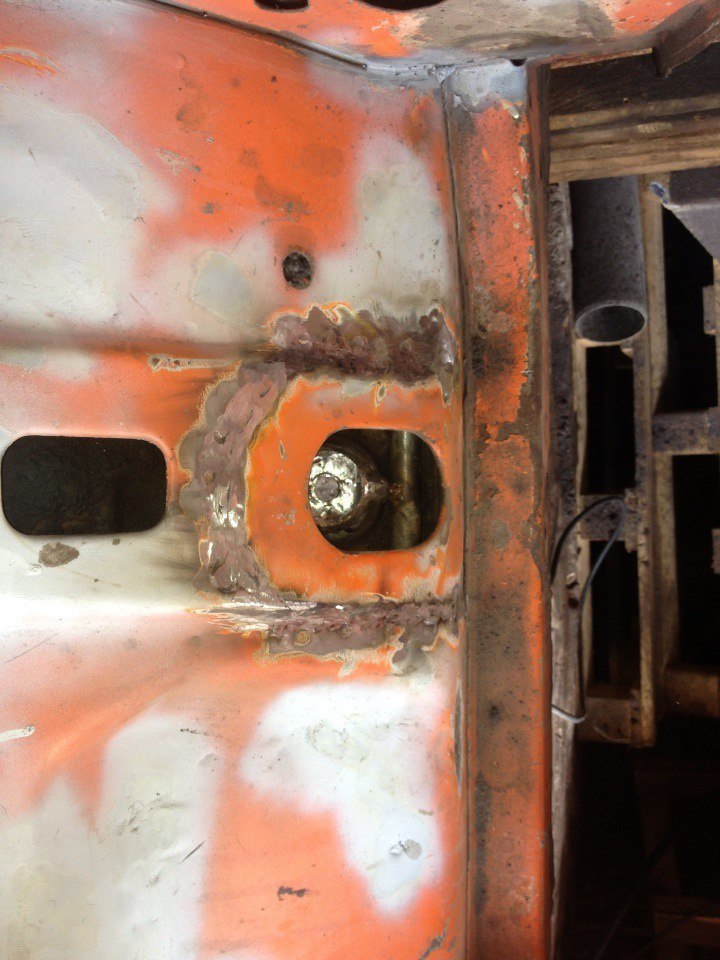

ceruy1 7 Скарга Опубліковано: 8 травня 2018 Усилил! Поділитися повідомленням Посилання на повідомлення Поділитися на інших сайтах
Июль 159 Скарга Опубліковано: 8 травня 2018 @ceruy1, а сливные отверстия в усилителе не делал? Поділитися повідомленням Посилання на повідомлення Поділитися на інших сайтах
ceruy1 7 Скарга Опубліковано: 9 травня 2018 @ceruy1, а сливные отверстия в усилителе не делал?Сделаю! Поділитися повідомленням Посилання на повідомлення Поділитися на інших сайтах
ceruy1 7 Скарга Опубліковано: 9 травня 2018 Кто что посоветует по усилению кузова? Стаканы усилил уже! В теме Книги Ремонт кузовов ВАЗ в части первой есть рекомендации по усилению кузова накладками, желательно перед усиление проверить диагонали проема лобового стекла и проемы передних дверей (ссылка 3 в теме) Еще была тема Спортивный автомобиль ВАЗ-2105 "Вихур" по группе А-2/1 там тоже есть про усиление классики Я не знаю, есть ли смысл варить эти усиления! Выглядит не эстетично! Поділитися повідомленням Посилання на повідомлення Поділитися на інших сайтах
Sj Makar 546 Скарга Опубліковано: 10 травня 2018 Я не знаю, есть ли смысл варить эти усиления! Выглядит не эстетично! ничего почти не видно, если носом не тыкать, приваривается, зачищается и красится... я делал по проемам, если сделано аккуратно, ничего не выделяется в итоге Поділитися повідомленням Посилання на повідомлення Поділитися на інших сайтах
