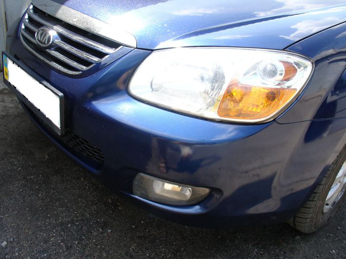

Ivan_M 1 Скарга Опубліковано: 7 травня 2012 дааа, вы с технологией сварки не знакомы абсолютноеще ни разу кузов винтом не становился и зазоры на дверях не сходились или не расходились и как вы примеряете двери на опрокинутом авто при замене порога это необходимая процедура ? пороги меняют на ровной поверхности и авто должно стоять на колесах. я так понимаю с технологией подготовки и покраской такая же ситуация. Уважаемый АлЕкsаndr, специально для Вас выложу фото результата сварки, вы будете сильно удивлены. Не знаю какова Ваша квалификация, но Ваши оценки слишком поспешны и категоричны. Если Вы желаете узнать новые методы замены порогов - с удовольствием с Вами поделюсь, если же Ваша цель - гадить в камментах, то дальнейший диалог считаю бессмысленным. Поділитися повідомленням Посилання на повідомлення Поділитися на інших сайтах

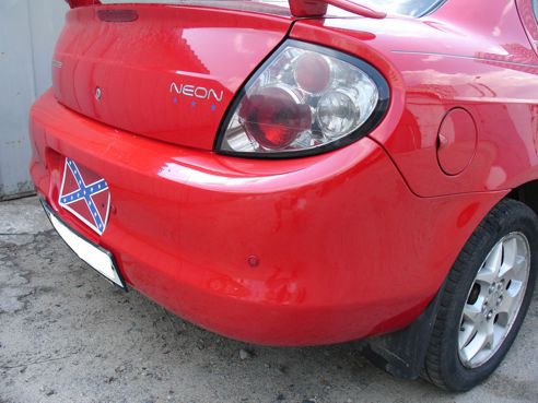

АлЕкsаndr 0 Скарга Опубліковано: 7 травня 2012 (змінено) уважаемый Ivan_M, вы только учитесь , а я вам могу преподавать, я кузовщиной занимаюсь на протяжении 11 лет, и нигде так как вы не рекламируюсь и не собираюсь , на будущее когда вам говорят то не надо пыжиться , а лучше делайте правильные выводы, потому что то что вы выставили фото это просто фотографии тем более плохого качества и на них можно так сказать не видно дефектов, хотя если присмотреться на том же неоне задний бампер можно было бы и нормально выставить, чтобы не был перекошен зазор. гадить в вашей теме я не собираюсь, чисто из любопытства интересуюсь как вы работаете, соблюдаете технологии или лепите горбатого , а то на одном форуме уже был с рекламной темой , расписывал как они красят машины , а потом выложил по незнанию одно фото , а там 150% нарушение технологии подготовки в покраске , а потом начал умничать и в конечном итоге съехал с разговора и сказал что это вообще не они и у них нет малярки , хотя тема до сих пор идет с рекламой малярных услуг. для меня не надо специально ничего выкладывать и делиться своими новыми методами замены порогов не надо их просто нет , есть только криворукие мастера которые меняют порги не полностью от начала и до конца а вырезают так как им удобно что бы не снимать двери крылья и т.д Змінено 7 травня 2012 користувачем АлЕкsаndr Поділитися повідомленням Посилання на повідомлення Поділитися на інших сайтах
