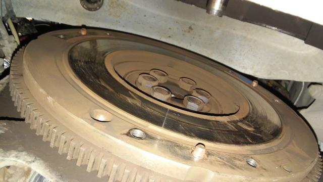

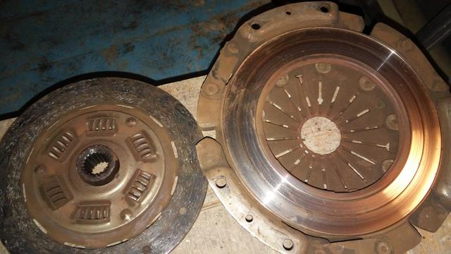

Відправлено 03 грудень 2019 - 20:42
Други, спрошу совета. Сцепа буксовала, откинул коробас - диск стёрт до заклёпок, феродо ещё имеется на нём (уже куплен новый). Суть вопроса - корзина походит ещё или под замену (глубина выработки где то миллиметр, на фото видна бороздка от заклёпок, паук целый, лепестки не погнуты).
Либо же оставить старую корзину (сцепа прошла около 110 тыщ) с новым диском (подвесной попробовал, люфт отсутствует, на вилке ходит плавно, резиновый кожух целый) и уже потом скопом махнуть с маховиком (пусть даже тыщ на 50 хватит, может меньше, например).
#191 Сергей72
Сергей72
  • 2 681 Повідомлень:
  • Реєстрація 04-листопад 11
Відправлено 03 грудень 2019 - 20:54
Новый промежуточный (фэрэдо) и собирай и больше ниче невыдумуй, потом это будет потом,желательно установить такойже капеешный.
