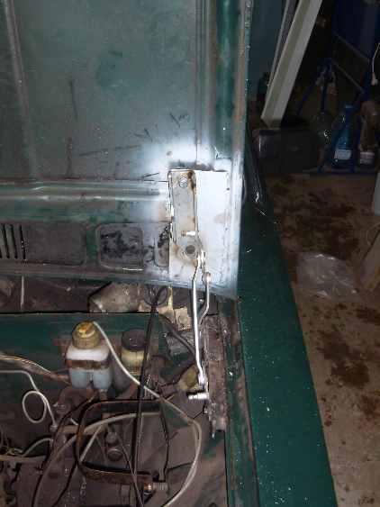

Короче некоторые люди из клуба производили сей акт вандализма над своими капотами.
Я тоже.
Но как всегда, сделав что либо более менее уникальное, многие не делятся тем как это было сделано. Я разрушу сей стереотип :multi:
И так,начнем из самого банального.
Петли от нивы.
Инфа и процесс вкорячки есть у человека в БЖ
http://www.drive2.ru...16394579282239/

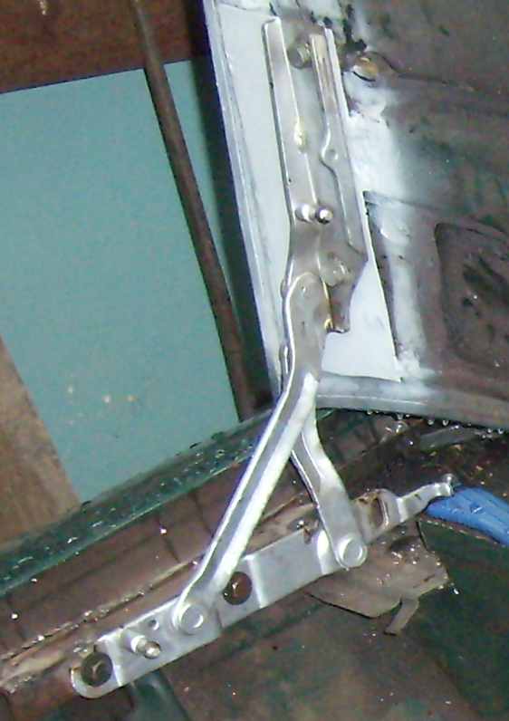

Петли ауди А6 С4 с багажника (также юзают петли багажника ауди 80 "бочка")
http://www.drive2.ru...30376152000894/
Также юзают петли БАГАЖНИКА калина (они же приора)
Но это всё примеры, на базе чего можно строить. Суть одна и цена в принципе тоже. Поэтому я подумал и решил, калино петли и петли нива идут в сад, и я покупаю нормальные петли от ауди а 6.
Собсно нашел нап родаже нужные мне петли
Ценник не велик, 300 грн, стартовая была 400. Учитыва то что амортики газовые на эти петли стоят по 120 грн штучка - цена шара.
Далее снимаем амортизатор и тулим на кузов. Для этого, возле номера на моторном щите нужно сделать вырезы размером с коробок спичек. Это нужно для того, чтобы завес в сложенном состоянии был отодвинут как можно ближе к лобовому стеклу.
Пропиливаем, ложим завес в сложенном состоянии. Далее на глаз смотрим чтобы площадка крепления к капоту была на пару миллиметров ( 4-5 мм) миллиметров ниже кромки крыла.
Слишком низко утопим весь завес, при открытом положении он автоматом будет ниже чем мог бы быть, соответственно после установки капота он будет доставать углами водосток накрыльях. У меня недоход углов капота в самом близком к водостокам состоянии - 4 мм.
И так, берем помошника, берем длинный болт с гайкой м8 и прихватываемвсе в положении как позже будет закреплен завес
Прихватили ? Молодци. Советую прихватывать на 2 болта. Они не регулируемый, один с пропилом ( на фото вверху на петлях видна точка креплений с прорезью для регулировки). в случае чего мы сможем подрегулировать сам завес вверх вниз. С левой петлей мне это как раз пригодилось.
Хватаем крепим для начала вот так (на фото петли еще старые)
Получим в итоге два завеса закрепленных на кузове.
Далее бермкапот и ложим его на место. Он будет торчать. Выставляем зазоры на глаз, лезем под машину (в моем случаем мотор был снят, отверткой начерчиваю где могу вокруг петель. Далее снимаю капот и петли с кузова, саму петлю прикладываю к снятом капоту, выставляю по намеченным линиям на нем, обрисовываю полностью, даю запас со всех сторон и вырезаю кузок усилителя.
Если вы не сильны в данных опирейшынах - обратитесь к человеку который обращается с режущим инструментом получше вас, потому как усилитель внутри будет с сюрпризом, который не так то легко ликвидировать не порезав филенкукапота.
Далее, пойдя и повзаимствовав у товарища лист металла толщиной 2 мм, я изготовил платину такой же формы как и наш вырез на капоте. (обрисовано красной линией 1 фото выше)
Далее все это варим на прихватки.
Устанавливаем петли на место. Ложим сверху капот, он упадет у нас заподлицо с крыльями, ниже, либо выше. Это уже зависит от того, как правильно разместили вы петли. Я профилонил с левой стороной, пришлось осаживать ниже. Благо все на прихватках.
И так. Установив капот, если все окей, если капот не выступает, а в ровень или же чуть чуть нижекромки крыла, мы можем подбросить пару шайб между капотом и площадкой на петле. Не снимая капот, выставив зазоры, лезем вновь под машину в подкапотку. Я просто взял баллончик с краской и обрызгал краской места, где должны быть шпильки крепления. Далее снял капот, Увидел что все четко окрасилось и я могу правильно разместить шпильки.
Шпильки делал из обычных длинных болтов М8. Обрезал шляпку и варил к капоту дав запас для регулировки капота вверх вниз. Накинул назад капот, прикрутил его, отрегулировал зазоры и все. Вот и вся процедура.
