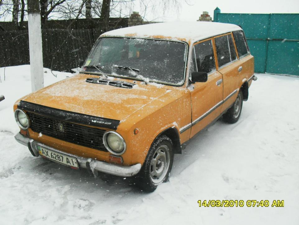

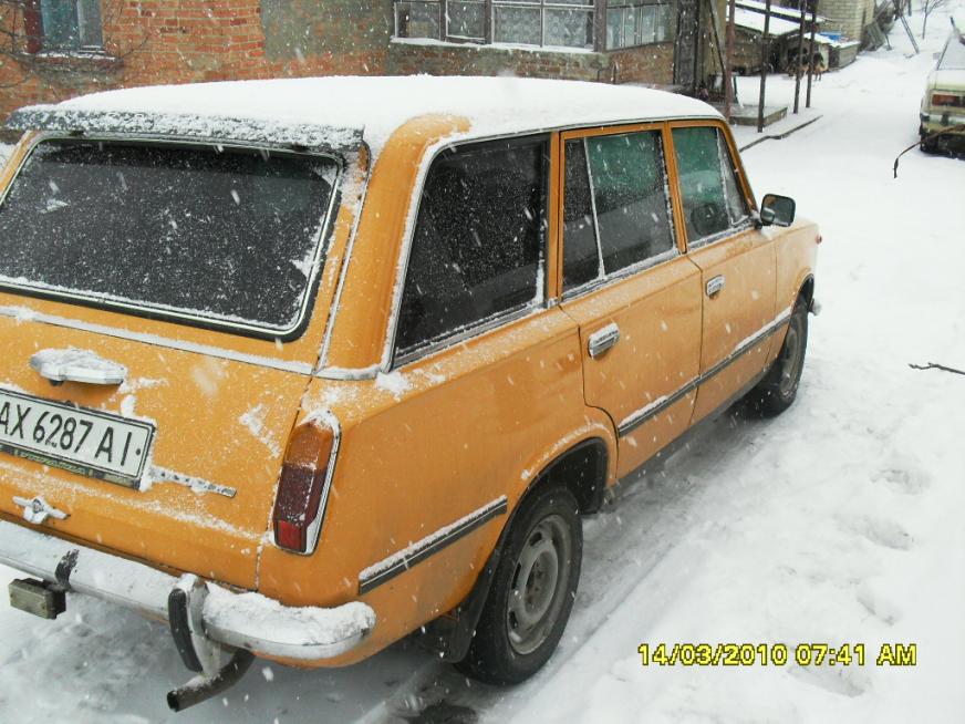

6 марта 2010года мною была приобретена ВАЗ 2102 оранжевого цвета 1977года с объёмом 1300 кубиков..блок стоит 21011, но в тех паспорте написано 1200 кубов.
Кузов в относительно нормальном состоянии для 77 года(хозяин говорит что уже варен и крашен) и видимой ржавчины нет. Двери не провисшие-закрываются на УРа.
На полу постелена новая шумка типа тёмного синтепона или хз чего с плёнкой наверху..сверху всё это застелено новым линолеумом.
Стоит сигнализация и ЦЗ на передние двери.

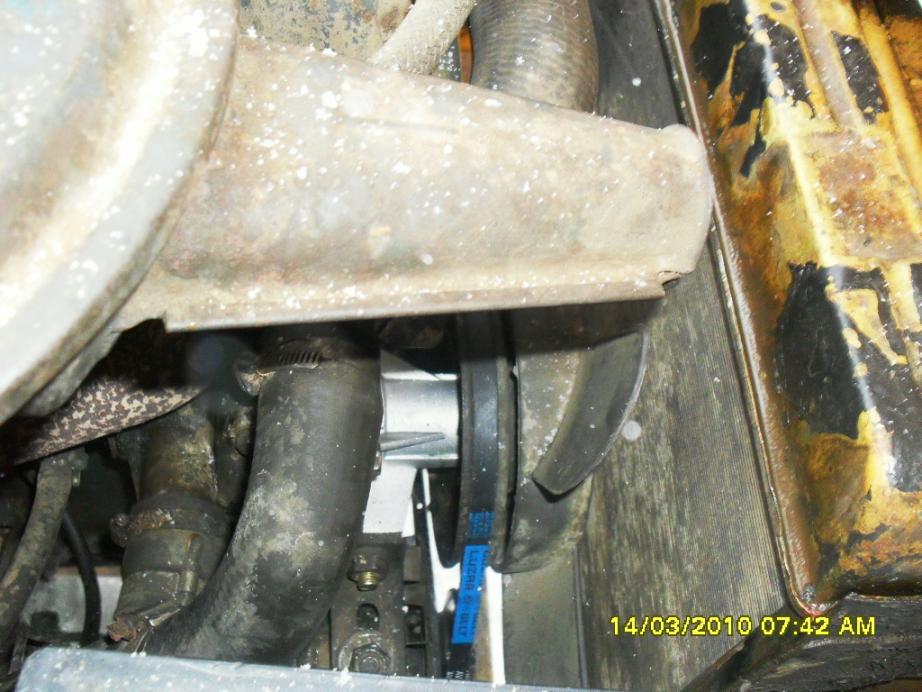

Приехали во двор, сняли помпу, слили масло..всё заменили, отрегулировали, долили в сцепление и тормоза ДОТ 4..движок зашелестел как новый...шум давала помпа..люфт был очень велик, но не текла..

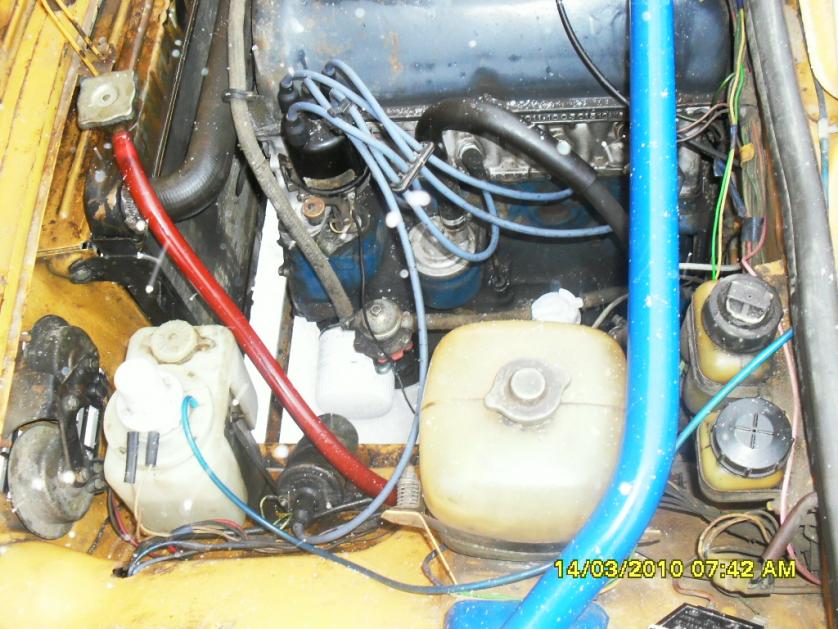

Судя по фотам АКБ не закреплён. Лучше закрепить его к полке, дольше проживёт. А размещение бачка омывателя нестандартное, поперёк. Наверно для экономии места под капотом.
Мост, КПП и редуктор родные?
#16 Bogdan
Bogdan
  • 630 Повідомлень:
  • Реєстрація 08-листопад 08
Відправлено 14 березень 2010 - 20:08
Ты прав, АКБ не закреплён..я пока не придумал как его эластично закрепить..резинкой тугой с крючками его что ли примотать, как к великам мешки крепят...
По поводу моста, КПП и редуктора не в курсе..КПП 4 ступени(пятой скорости ох как не хвататет), редуктор по ходу тягвой..

#18 Dim0N
Dim0N
  • 2 786 Повідомлень:
  • Реєстрація 12-листопад 07
Відправлено 14 березень 2010 - 20:14
Зачем велосипед изобретать. Посмотри как на ВАЗ АКБ крепится и сделай. Там уголок и две шпильки. Один конец шпильки имеет резьбу для зажимания к уголку, а второй загнут крючком и вставляется в отверстие по середине малой стороны полки. Уголок ложится на длинное ребро АКБ. Вместо гаек можно барашки поставить для быстроты снимания-установки.

Буду на базаре-спрошу..если есть отверстия в полке-поставлю..в селе дрели нет... ставиться вдоль АКб или поперёк уголок?
Обладатель ВАЗ 2108 даже с родными стёклами 87го года:-):-)Бежевая 1.3
#20 Dim0N
Dim0N
Відправлено 14 березень 2010 - 20:37
Bogdan, ставить уголок вдоль, на ребро АКБ.
