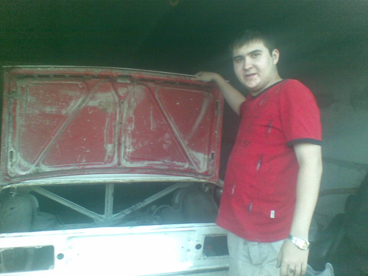

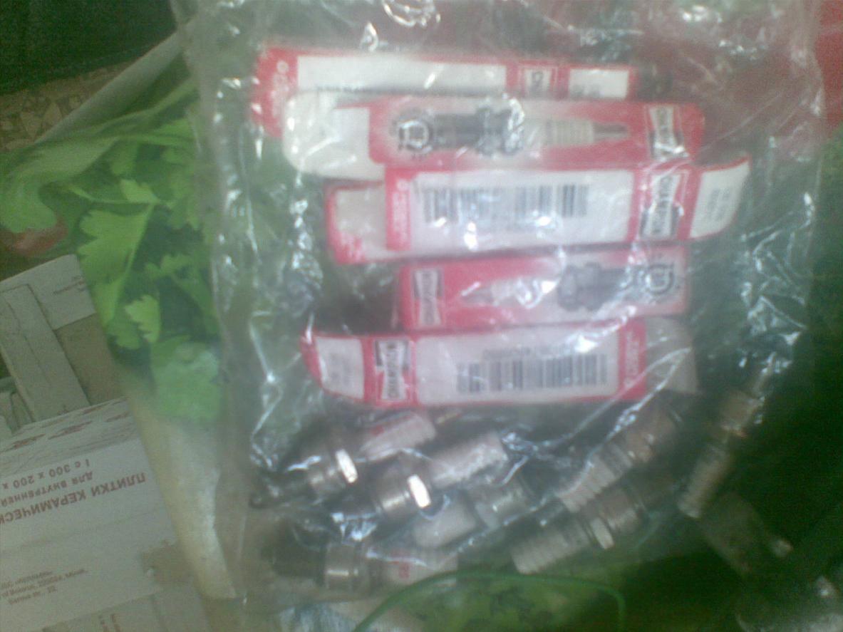

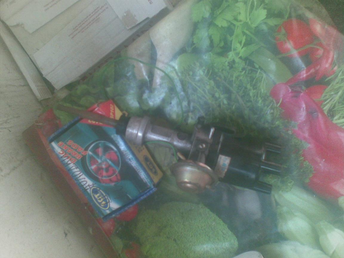

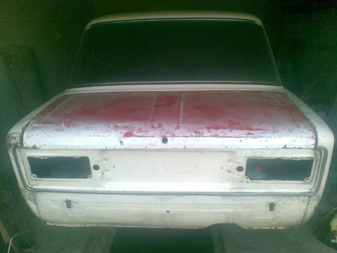

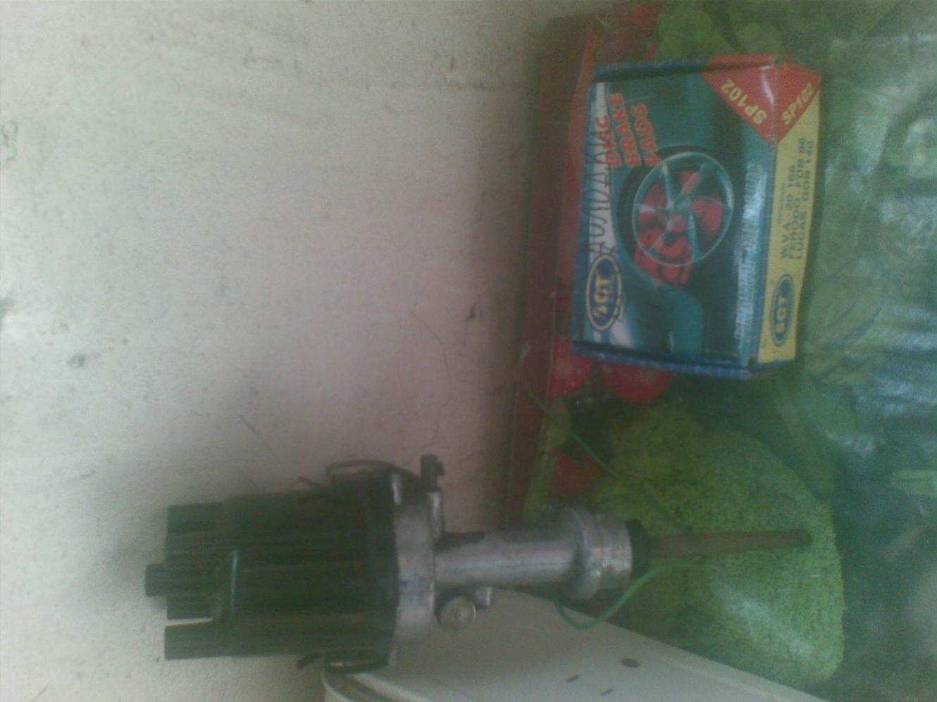

Відправлено 22 червень 2010 - 08:36
Приехала крышка багажника,трамплер и колодки!А также набор пара тройка наборов свечей,причем провереных прибором!
Начал разбираться с бошевским стартером.Пружина в замену.Собрался уезжать на отдых,как приеду возобновлю работу.Заодно к моему приезду уже поидеи приедет коленвал и клапана с кольцами и поршнями.С ним же и вакуумный усилитель тормозов!Вообщем еще грядет фотоотчет и много много работы.Как раз после отдыха со свежеми силами

Это чем, болгаркой резать? :bm:
Крепление радиатора в мясе.... Бум переваривать
Вкусняжко )))
Вкладышам мясо.. Колено не синее ) Радует ;)
Зашла в гости девушка ASMAX1 ))) Я ей презентовал чудозеркальце под её чудо сумочку ))) Лично отбитое лопатой прям с машины ))))
Багажничек ))))\
Низ )
