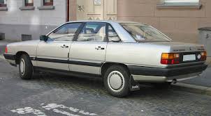

У одного знакомого была 100-ка, Вот такая \
http://t0.gstatic.co..._rxEXIqUajqE3NA
В ней был полный фарш. ГУР, кондей, ЭСП, КПП автомат, кожаный салон. Крутая когда-то тачила в общем :)
