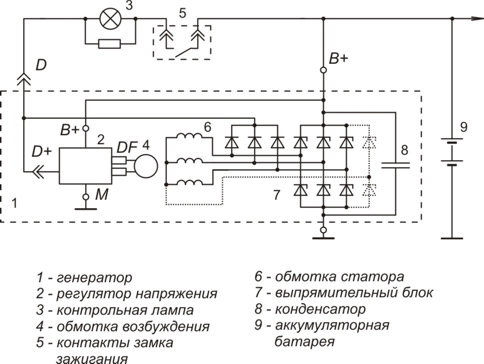

Вот на этот пост ты не ответил https://vaz2101.com/...-36#entry931566
Номиналы предохранителя и диода. КД 213Б подойдет?Какие неясности?
Предохранитель (F16 - 15А, П5 - 8А) и диод тебе не нужен, это схемы автомобиля
Вот схема первых 2108 без диодов
Рис. 9.8. Схема соединений системы генератора 37.3701 на автомобиле ваз 2108, ваз 2109, ваз 21099:
1 - генератор; 2 - отрицательный диод; 3 - дополнительный диод; 4 - положительный диод; 5 - контрольная лампа разряда аккумуляторной батареи; 6 - комбинация приборов; 7 - вольтметр; 8 - монтажный блок; 9 - дополнительные резисторы по 100 Ом, 2 Вт; 10 - реле зажигания; 11 - выключатель зажигания; 12 - аккумуляторная батарея; 13 - конденсатор; 14 - обмотка ротора; 15 - регулятор напряжения
http://car-exotic.co...-generator.html
  • Ghost in shell подобається це
Отдай миру лучшее, что есть в тебе – и к тебе вернется лучшее, что есть в мире.

13 - конденсатор;
Судя по некоторым схемам, этот кондер внутри генератора?
#731 Июль
Июль
  • 1 346 Повідомлень:
  • Реєстрація 04-жовтень 09
  • Авто:ВАЗ 2104, ВАЗ 2101
Відправлено 04 травень 2021 - 18:47
При работе двигателя и включения фар какое напряжение на акб?
13,2 В, мерял DT9205A
На ХХ? А если увеличить обороты? Маленькое напряжение, возможно севший акб и/или пробуксовывает ремень или нет одной фазы в генераторе. У DT9205A не горит значок батарейки?
13 - конденсатор;
По разному, этот кондер от помех для "музыки" и ЭСУД
