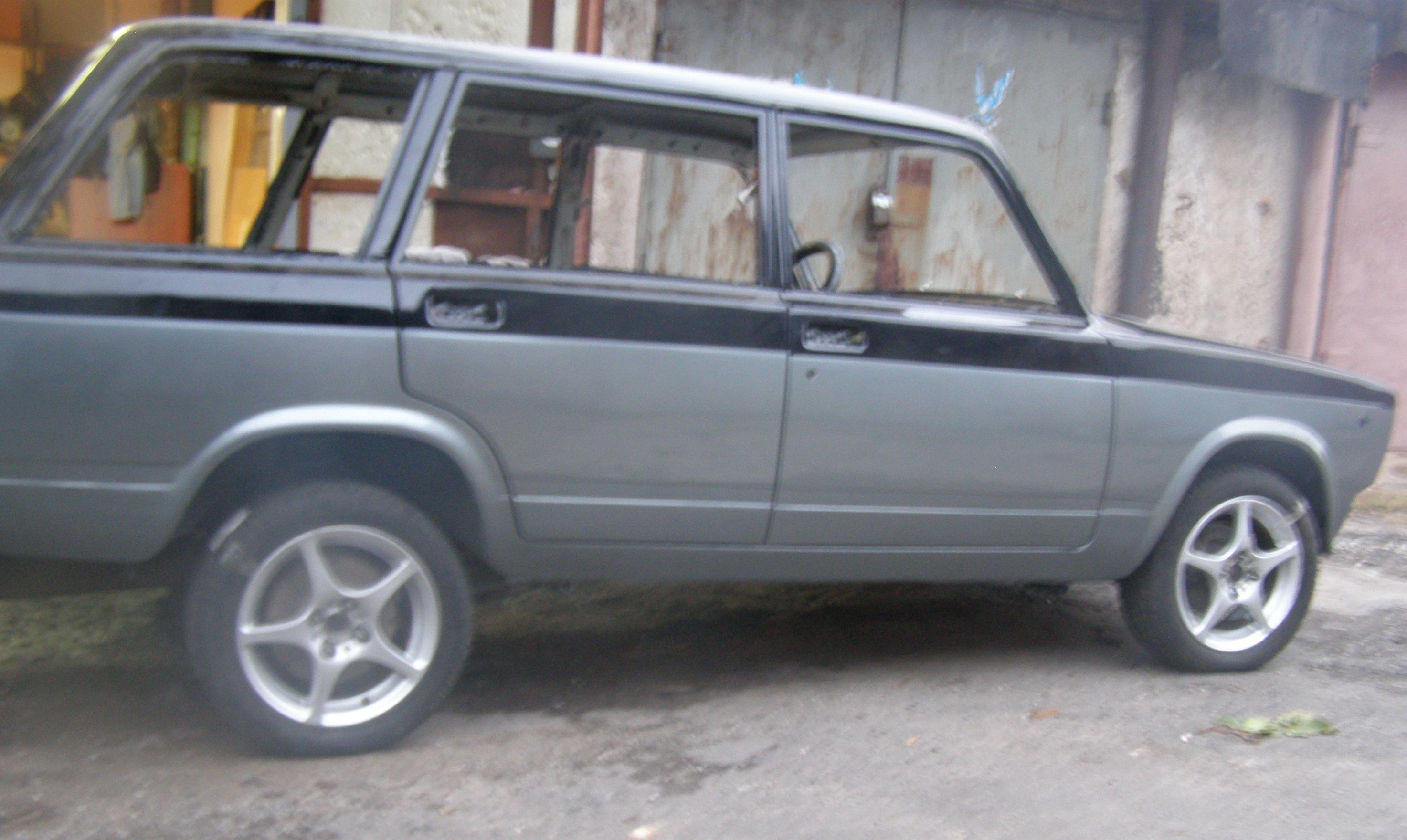

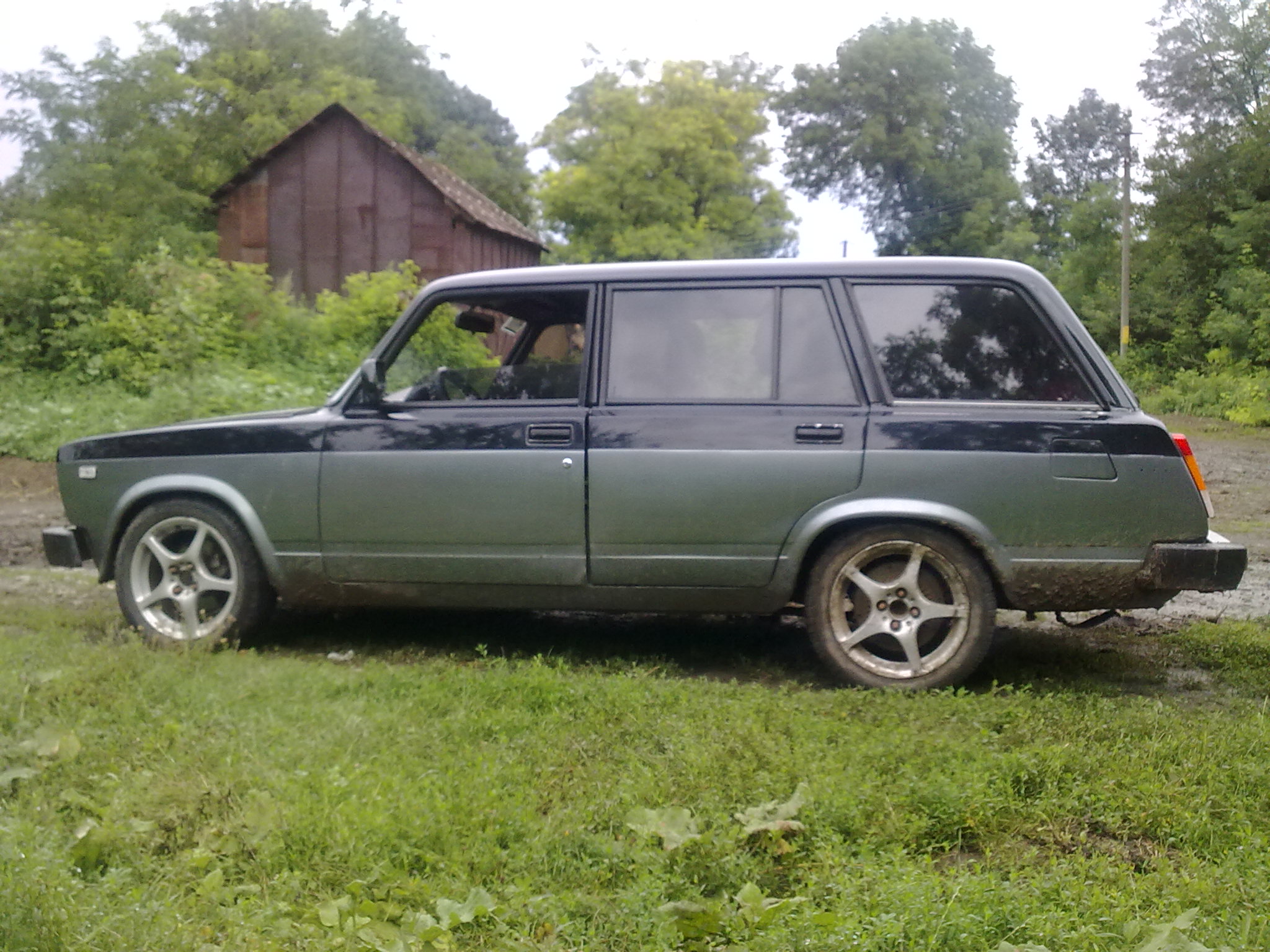

saturn92 1 Скарга Опубліковано: 21 вересня 2011 Вот решился и я создать боротовичек Вобщем что имеем : ВаЗ 2104 1990 года, цвет по умолчанию был белый)). Машинка эксплуатировалась отцом в жестком режим, потом с получением прав добивалась мной. И вот пришло время собирать камни: машина стала больше стоять чем ездить, нужно было принимать решение продавать аль ремонтировать. Денег на новый автомобиль не было, а кредит как-то пугал. Итак было принято решение "быстренько" отремонтировать тазик)). Тазик был разобран мной в гараже, салон был выпотрошен полностью, вытянули мотор с кпп соответственно, проводка полностью, остался голый кузов на 4 колесах))). Тазик был отдан на кузовщину, под замену попали передние крылья, пороги, днище частично. Варилась и подготавливалась к покрасу долго и вот пришел долгожданный момент покраса, 22 апреля 2010 г., день рождения Ленина)), ребята задувают юбку в серый цвет (кварц), я делаю пару фоток и со счастливой миной бегу в гараж наводить порядки так утром следующего дня должен был ее забрать. Прибрался пришел домой к родителям показал маме фотки, а отцу не стал показывать решил сделать сюрприз на утро. Но на утро сюрприз ждал меня, самый неприятный сюрприз в моей жизни, утром не стало отца....... Тазик я забрал только спустя неделю, закрыл у себя в гараже и оставил так на 2 месяца. "Быстренько" затянулось на полтора года, полугодичная возня с переоформлением на себя и т.д. И вот 6 августа 2011 года я впервые выехал из гаража на асфальтированные дороги Кривого Рога))). Извините меня за лирическое отступление. Итак: Цвет авто черно-серый (верх космос, низ кварц) Двигатель: Блок 21О5 (под ремень) Коленвал 21213 Поршня ТРТ -7мм ГБЦ - сток Маховик облегчен, вес 4,4 кг Корзина сцепления 2112 (значительно легче классической) Карбюратор Солекс 21083 Подвеска Пружины сток, перед обрезан на 2 витка с четвертью, жопа -1,5 Амортизаторы KYB Excel-G по кругу Двойной стабилизатор Трансмиссия КПП 4-х ступенчатая Главная пара 4,3 Выхлоп сток, хотя нет еще хуже, сзади телепается банка NEX по которой плачет помойка 15 колесья с разболтовкой 4х100, прикручены через переходники Салон Тут вообще, я его слепила из того что на разборках дешево купила))) Торпеда Опель Ветра Приборка Ланос Передние седла с Калины, куплены тут на форуме правда не помню у кого))) Задний диван с лачика Биксенон Вот в принципе и все, работы конечно еще море, возможно этой зимой доведу до ума Вот пара фоток не судите строго (помоюсь сделаю нормальных), на первой еще не собрана, а на второй жестко посажена в грязь черкасских сел, оторвана защита трубопровода бензобака))) и дверь не закрыта)))) Поділитися повідомленням Посилання на повідомлення Поділитися на інших сайтах
LETCHIK21011 1 Скарга Опубліковано: 21 вересня 2011 симпатичная машинка!)) салончик покажи..интересно)) Поділитися повідомленням Посилання на повідомлення Поділитися на інших сайтах
BAHO 29 Скарга Опубліковано: 21 вересня 2011 Машина понравилась, отца жаль... Давай фотографии вылаживай) Поділитися повідомленням Посилання на повідомлення Поділитися на інших сайтах
Shostak 263 Скарга Опубліковано: 21 вересня 2011 прикольно покрашено, выглядит очень современно!... люблю универсалы Поділитися повідомленням Посилання на повідомлення Поділитися на інших сайтах
Taruk 1 Скарга Опубліковано: 21 вересня 2011 Машинка супер, красиво выглядит чуть посаженой! Как двигатель в компоновке з поршнями ТРТ, нравится? Поділитися повідомленням Посилання на повідомлення Поділитися на інших сайтах
saturn92 1 Скарга Опубліковано: 21 вересня 2011 Машинка супер, красиво выглядит чуть посаженой! Как двигатель в компоновке з поршнями ТРТ, нравится? да проехал пока всего 1000 км, не распробовал))) И что-то подтраивает, менял свечки, провода, крышку трамблера, не помогает. Может где-то воздух подсасывает? ВУТ в норме. Пробовал стробоскопом выставить зажигание в 0, но метки скачут постоянно. Уже хз что делать, надо думать)))). И еще на трассе еду 100 км/ч, как только пускаю на нейтральную передачу, глохнет. Грешу на поплавковую камеру, может кто-что подскажет буду признателен. А фотки сделаю, но попозже, нужно помыться хорошо))), а чтобы хорошо помыться нужно чтобы все работало))) Поділитися повідомленням Посилання на повідомлення Поділитися на інших сайтах

vazolybitel 1 Скарга Опубліковано: 22 вересня 2011 хорошее авто и смотрится хорошо , удачи тебе с ней . можно подробней про установку корзины с 12 . Поділитися повідомленням Посилання на повідомлення Поділитися на інших сайтах
saturn92 1 Скарга Опубліковано: 22 вересня 2011 корзина становится как родная, диск сцепления классический, только выжимной подшипник нужно протачивать. Мне просто достался скажем так кит набор, подшипник был проточен. Так что чертежа нет, но если возникнут трудности с подшипником, могу приобрести и выслать наложным платежом, Новая почта. Поділитися повідомленням Посилання на повідомлення Поділитися на інших сайтах
Taruk 1 Скарга Опубліковано: 25 вересня 2011 да проехал пока всего 1000 км, не распробовал)))И что-то подтраивает, менял свечки, провода, крышку трамблера, не помогает. Может где-то воздух подсасывает? ВУТ в норме. Пробовал стробоскопом выставить зажигание в 0, но метки скачут постоянно. Уже хз что делать, надо думать)))). И еще на трассе еду 100 км/ч, как только пускаю на нейтральную передачу, глохнет. Грешу на поплавковую камеру, может кто-что подскажет буду признателен. А фотки сделаю, но попозже, нужно помыться хорошо))), а чтобы хорошо помыться нужно чтобы все работало))) Подивись картерні гази, в смисле чи не багато їх, і сам валік тремблера, чи підшипник норм, якщо є можливість то постав якийсь інший, (я так робив, взяв з машини друга попробувати, в нього все ок було, і оставив його тремплер собі, в кінці кінців)))), якщо стоїть клапан ЕПХХ то подивись чи він норм працює. Поділитися повідомленням Посилання на повідомлення Поділитися на інших сайтах
