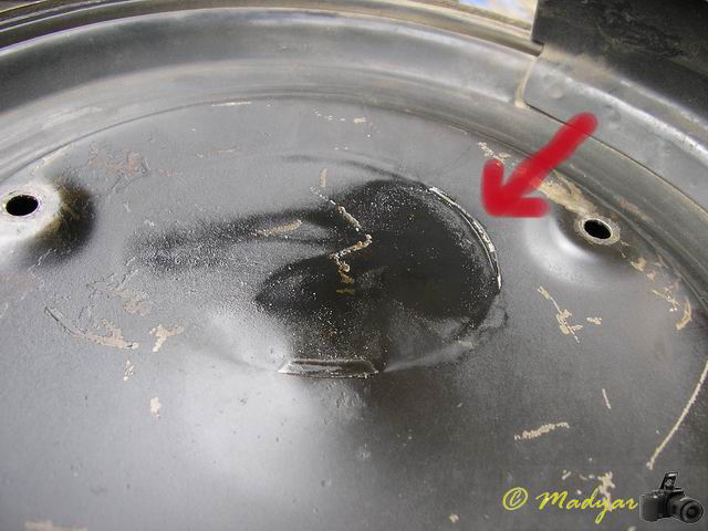

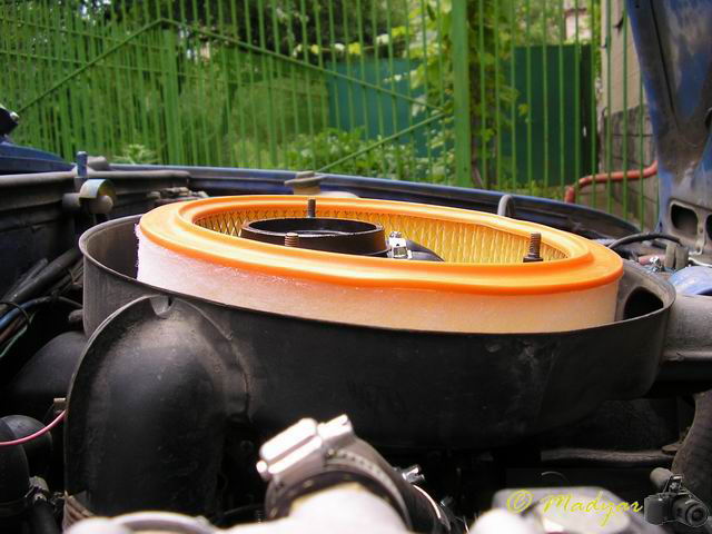

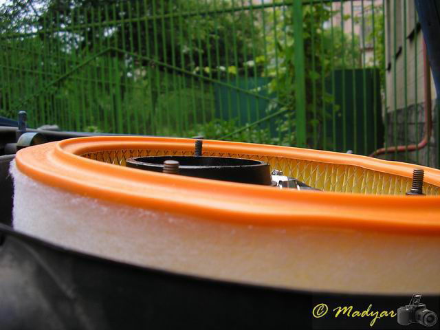

Вообщем сегодня менял воздушный фильтр и сделал парочку интересных фото.
Вот так установка выглядит со стороны...
... а вот так уже как бы в одной плоскости...
... а это отпечаток от смесителя на крышке воздухофильтра.
Из этого всего следует, что воздуха в карбюратор попадает очень мало. Естественно и расход будет не в мою пользу.
ОГО! Ужоснах! :shock:
Надо может или ту пластмасску сверху обпилить малеха, или крышку выгнуть в районе воздухозабора, а ваще кончено лучше не париться, а по-человечески врезать форсунки в карб и все! :wink:
или проставку ПОД карб использовать... т.к. газ будет выходить уже в подогретую зону (сверху карб, внизу коллектор) то такого не будет наблюдатся...
