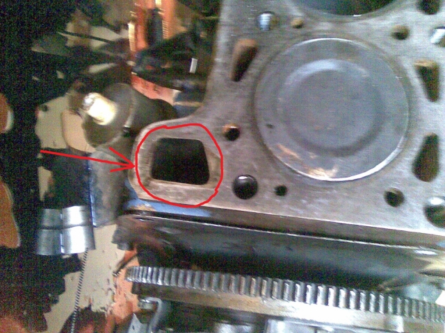

sanya_korin 1 Скарга Опубліковано: 15 листопада 2011 (змінено) Продовжу. Мусили розбирати двіжок ! Причина: впав тиск у 4 циліндрі до 5 . Коли вийняли поршень була гарна картина - кільцям кирдик !! Знімали кільця- я з них різні фігури загинав - ось такі запчастини роблять сволочі !!! Зацікавило мене ше ось що : що це за отвір такий ? Він заглушений і в ньому було купа різної каки ( грязі) я думав шо там має бути канал , колупав а івн заглушений .. і з піддону якшо дивитись то це як так і вилито . То так має бути чи то в мене блок цікавий ?? З.І. Як відкручували головку то в тому місці масло почало литись дзюркою . Я вже скільки моторів перебрав ніколи уваги не звертав ! " rel="external">Посилання Змінено 15 листопада 2011 користувачем sanya_korin Поділитися повідомленням Посилання на повідомлення Поділитися на інших сайтах

sanya_korin 1 Скарга Опубліковано: 1 грудня 2011 Народ шо так ніхто і не відповість шо це за отвір і чи він має бути заглушений ? Поділитися повідомленням Посилання на повідомлення Поділитися на інших сайтах
