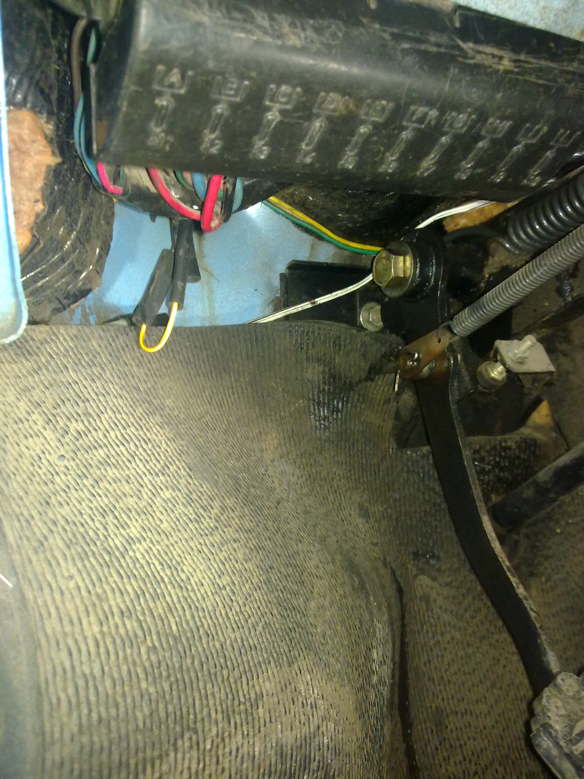

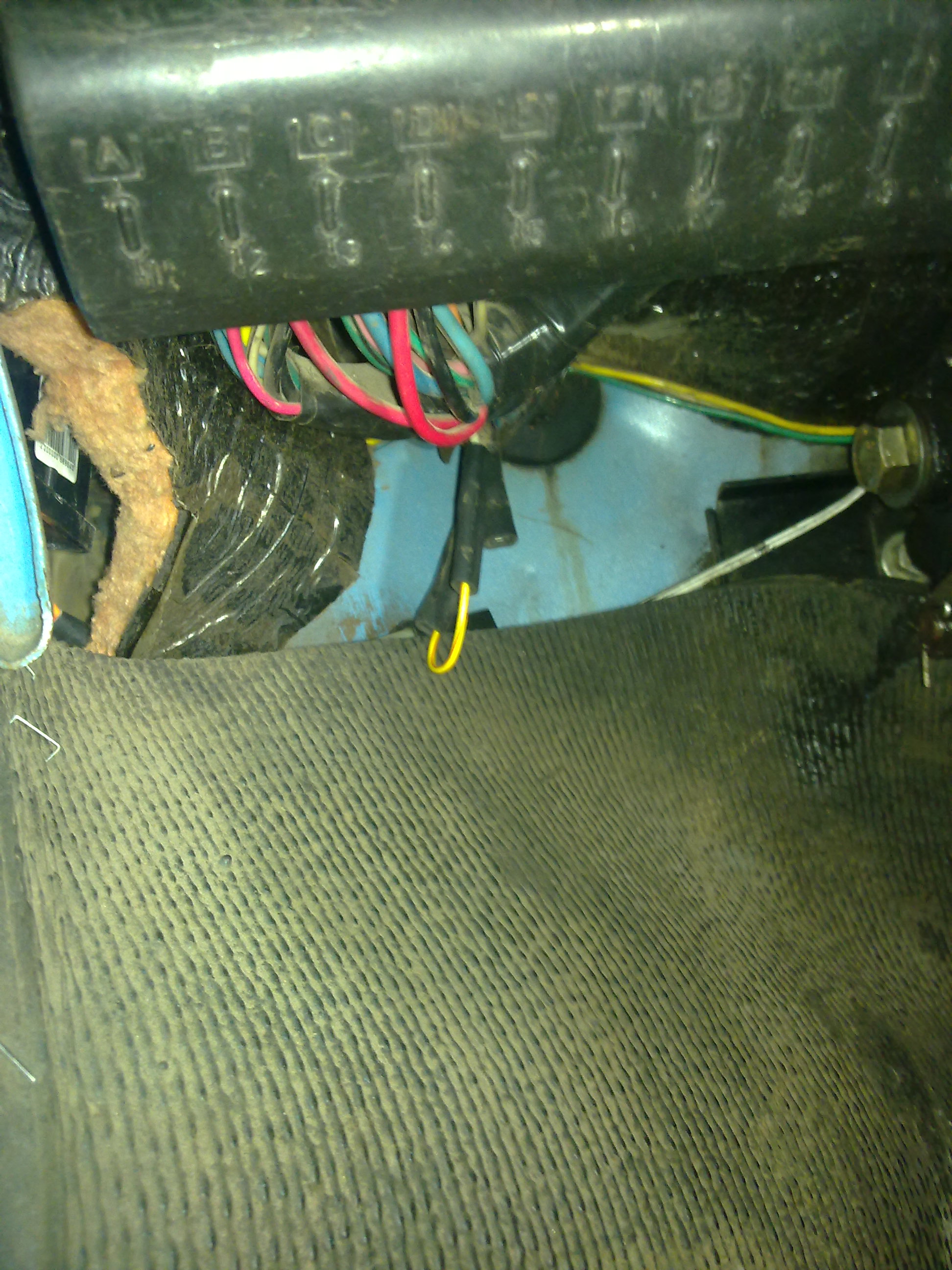

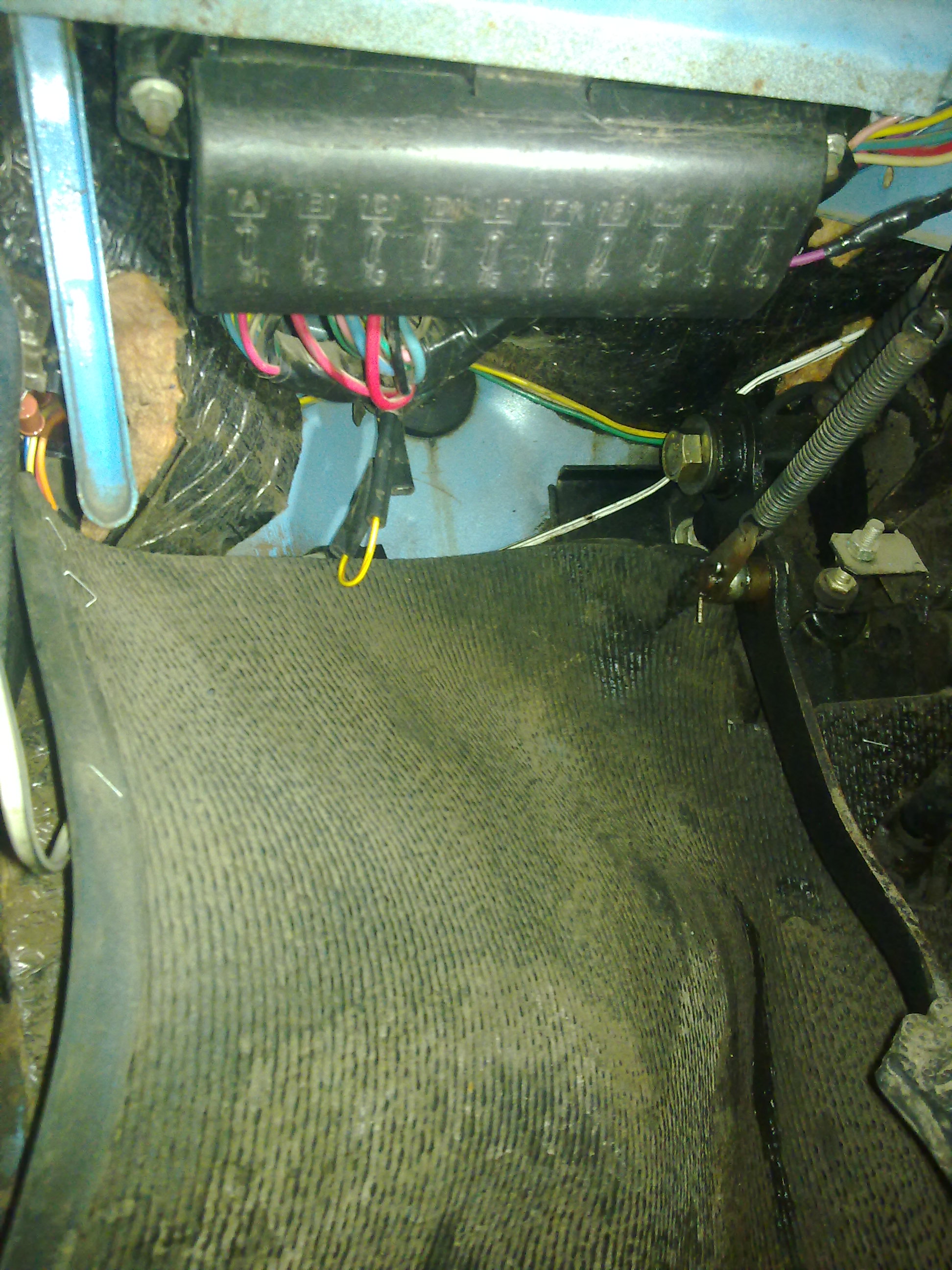

dimych 1 Скарга Опубліковано: 26 листопада 2011 Сегодня не получится,а вот завтра обязательно фото выложу Поділитися повідомленням Посилання на повідомлення Поділитися на інших сайтах
dimych 1 Скарга Опубліковано: 26 листопада 2011 Убрал реле, провода соединил, теперь лампочка при включении ручника просто горит, да так мне кажется лучше, не слишком раздражает при долгом стоянии Поділитися повідомленням Посилання на повідомлення Поділитися на інших сайтах

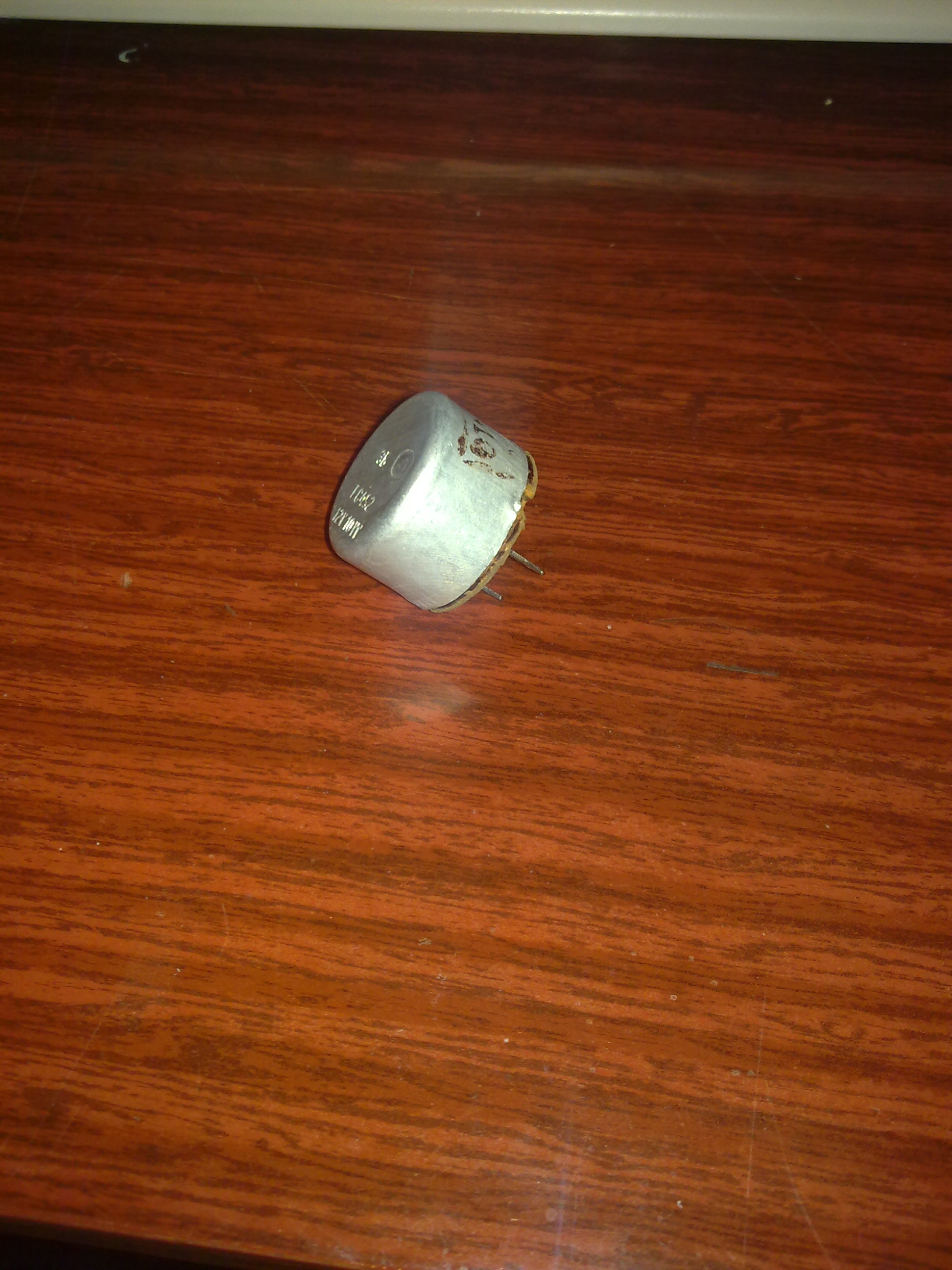

leonid 1 Скарга Опубліковано: 27 листопада 2011 Убрал реле, провода соединил, теперь лампочка при включении ручника просто горит, да так мне кажется лучше, не слишком раздражает при долгом стоянии так оно и предусмотрено чтоб раздражало глаза при трогании, чтоб на ручнике не ездить. А вообще оно поддается ремонту. Из инструментов нужны: пинцет небольшой, отвертка и плоскогубцы. Снимаешь реле, плоскогубцами отгибаешь аллюминневой крышки прижатые лепесточки или отверткой тоже можно и снимаешь крышку. Видишь два контакта на одном кажется проложена астбестовая пластинка на которую намотана проволока, (наверное нихром). Смотришь, чтоб она была целая, если оторвалась, можно пинцетом немного размотать с пластины и присоединить её к контакту питания. Дальше подключить к питанию от АКБ и посмотреть на срабатывание контактов, при их не замыкании, их нужно пинцетом подогнуть до нормального срабатывания, чем будут контакты ближе, тем быстрее будет мигать лампочка тормозов. Поділитися повідомленням Посилання на повідомлення Поділитися на інших сайтах

Retrolover 1 Скарга Опубліковано: 3 грудня 2011 scream.4eg, длинный трехконтактный "бочонок" - это реле поворотов старого образца. Реле стояночного тормоза - маленькая фитюлька, болтается на проводе, имеет цилиндрическую форму. Поділитися повідомленням Посилання на повідомлення Поділитися на інших сайтах

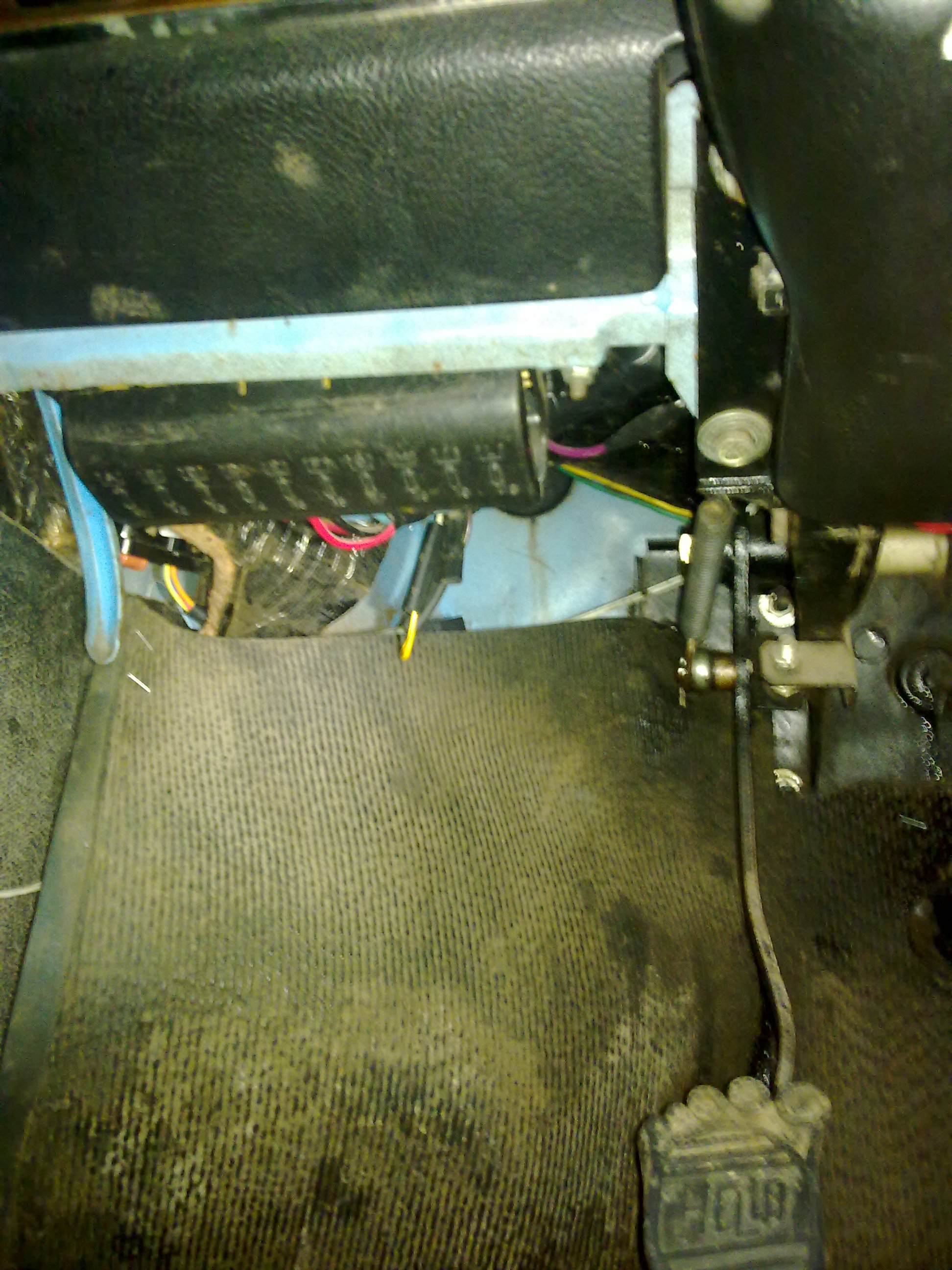

dimych 1 Скарга Опубліковано: 4 грудня 2011 Вот сама релюшка и место где она должна стоять (вместо релюшки желтый провод) Поділитися повідомленням Посилання на повідомлення Поділитися на інших сайтах
Retrolover 1 Скарга Опубліковано: 5 грудня 2011 У меня не там. Поділитися повідомленням Посилання на повідомлення Поділитися на інших сайтах
