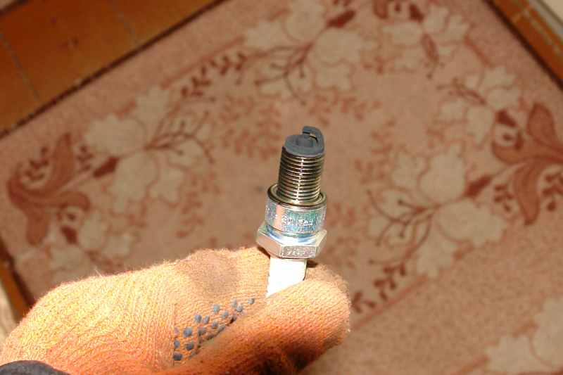

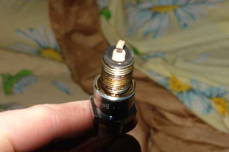

VETALZZZ 1,446 Скарга Опубліковано: 2 грудня 2011 значится так, вывернул свечи и увидел: 2,3,4 цилиндры чуть с нагаром (первое фото), а 1й - вся черная О_о Поділитися повідомленням Посилання на повідомлення Поділитися на інших сайтах
VETALZZZ 1,446 Скарга Опубліковано: 2 грудня 2011 включил печку - прокалил свечи, щеткой по металу отчистил, зазор выставил. Завелся с полпинка. Проехался - все нормально - не троит (более чем допускает КСЗ) едет нормально. В чем бока? Масло не берет. Отакие вот пироги с котятками.... Поділитися повідомленням Посилання на повідомлення Поділитися на інших сайтах

Горный Мастер 37 Скарга Опубліковано: 4 грудня 2011 вывернул свечи и увидел: 2,3,4 цилиндры чуть с нагаром (первое фото), а 1й - вся черная О_о Проверяй трамблёр и ВВпровода. Очищать свечи лучше химпутём, например очиститель ржавчины. Поділитися повідомленням Посилання на повідомлення Поділитися на інших сайтах
VETALZZZ 1,446 Скарга Опубліковано: 5 грудня 2011 Проверяй трамблёр и ВВпровода. Очищать свечи лучше химпутём, например очиститель ржавчины. ВВ тесла - в апреле купил, трамблер визуально в норме *хочу бсз* а че химпутем? вроде щетка греха не делает. А по теме мне кажется виновато отсутствие гофры на подогрев воздуха зимой Поділитися повідомленням Посилання на повідомлення Поділитися на інших сайтах
