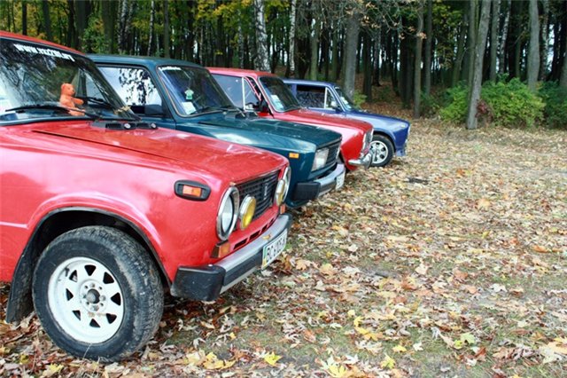

Lixach 1 Скарга Опубліковано: 16 лютого 2012 точно! недосмотрел! Я ищу первые! Поділитися повідомленням Посилання на повідомлення Поділитися на інших сайтах
Lixach 1 Скарга Опубліковано: 22 лютого 2012 На первой копейке! Поділитися повідомленням Посилання на повідомлення Поділитися на інших сайтах
vet 5 Скарга Опубліковано: 26 лютого 2012 Lixach, а фото откуда? Машины вродь клубные, может хозяин красной и подсказал бы... Поділитися повідомленням Посилання на повідомлення Поділитися на інших сайтах
Yurec77 206 Скарга Опубліковано: 26 лютого 2012 vet, Lixach, Ето машина "Ведмедя" со Львова! Поділитися повідомленням Посилання на повідомлення Поділитися на інших сайтах
Lixach 1 Скарга Опубліковано: 13 березня 2012 Ведмедя не знаю, а первая бежевая на черных сумская, спрашивал не знает, купил уже сними, логотипа нет на них! Поділитися повідомленням Посилання на повідомлення Поділитися на інших сайтах
vet 5 Скарга Опубліковано: 13 березня 2012 (змінено) Ведмедя не знаю вот БЖ Посилання Кста, вот у golden88, тож вродь такие Посилання Змінено 13 березня 2012 користувачем vet Поділитися повідомленням Посилання на повідомлення Поділитися на інших сайтах
