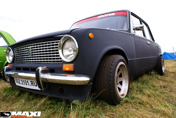

Jet 20 Скарга Опубліковано: 10 січня 2011 (змінено) Блин, слюной подавился!)) и где что-то такое взять? Может кто подскажет реплики какие из современного? А то уж больно цены кусаются на раритеты. Ищу с вылетом поменьше и пошире... Посилання Посилання Посилання Змінено 10 січня 2011 користувачем Jet Поділитися повідомленням Посилання на повідомлення Поділитися на інших сайтах

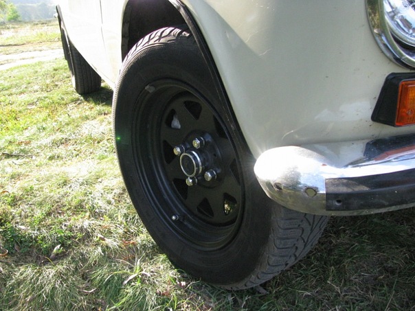

Mopar 1 Скарга Опубліковано: 14 грудня 2011 Надо узнать какой фирмы эти диски. Где продаются. Отзывы владельцев... спс за помощь Поділитися повідомленням Посилання на повідомлення Поділитися на інших сайтах
eks3m 79 Скарга Опубліковано: 14 грудня 2011 А на колпачке что написано? Вроде как: American Rally? Вот что я нашел: Посилання Посилання Посилання Поділитися повідомленням Посилання на повідомлення Поділитися на інших сайтах
Vityanya 16 Скарга Опубліковано: 14 грудня 2011 Два с половиной франклина за дицк?!!!! Это надо быть патриотом.... Поділитися повідомленням Посилання на повідомлення Поділитися на інших сайтах
vadim 32 Скарга Опубліковано: 15 грудня 2011 Два с половиной франклина за дицк?!!!! Это надо быть патриотом.... За хром не жалко. Только вот смотрелись они б на Ниве к примеру, к классике не то. Поділитися повідомленням Посилання на повідомлення Поділитися на інших сайтах

Июль 159 Скарга Опубліковано: 18 грудня 2011 У этих дисков вылет точно не 29 мм Поділитися повідомленням Посилання на повідомлення Поділитися на інших сайтах
Сезя 1 Скарга Опубліковано: 13 січня 2012 А что если поставить вылет не 29мм а 37мм что будет? Поділитися повідомленням Посилання на повідомлення Поділитися на інших сайтах
vataman0906 1 Скарга Опубліковано: 13 січня 2012 Интересные дисочки. Разболтовка то у них ВАЗовская. Поділитися повідомленням Посилання на повідомлення Поділитися на інших сайтах
Anndreykov 10 Скарга Опубліковано: 13 січня 2012 Сезя, Будут сильно утоплены внутрь, некрасиво, может подтирать сзади об арки, может упереться в суппорт. Поділитися повідомленням Посилання на повідомлення Поділитися на інших сайтах
Сезя 1 Скарга Опубліковано: 13 січня 2012 (змінено) Anndreykov Просто от старого хозяина досталась машина и 2 колеса 6 овальных отверстий типа это диски как я понимаю с 2108 или 2101. Что делать не знаю то ли покупать под свою шаху то ли на этих ездить? Змінено 13 січня 2012 користувачем Сезя Поділитися повідомленням Посилання на повідомлення Поділитися на інших сайтах
Июль 159 Скарга Опубліковано: 14 січня 2012 А что если поставить вылет не 29мм а 37мм что будет? Уменьшится колея, т.е будет не та устойчивость, возможно задевания диска за детали кузова или подвески Читай FAQ по дискам и проставкам Посилання Поділитися повідомленням Посилання на повідомлення Поділитися на інших сайтах
Сезя 1 Скарга Опубліковано: 14 січня 2012 Просто машину купил недавно и я еще не шарю. А колеса такие от старого хозяина достались вот и интересуюсь. Поділитися повідомленням Посилання на повідомлення Поділитися на інших сайтах
Сезя 1 Скарга Опубліковано: 21 січня 2012 Глянул на чем люди ездят по городу, они наверное и не задумываются и врят ли кто-то ставил из них проставки. И еще как может быть такое *Колесо 2101-3101015 с восемью овальными отверстиями. Предназначено для ВАЗ-2101, 21011 и 21013. Вылет 37 мм. С начала выпуска имело ширину обода 4,5 дюйма. С 1991 года профиль "подрос" до 5 дюймов*. А на всех оф.сайтах вылет 2101-07 ЕТ-29мм. Или Копьё исключение? Поділитися повідомленням Посилання на повідомлення Поділитися на інших сайтах
Anndreykov 10 Скарга Опубліковано: 21 січня 2012 Сезя, Похоже прошла какая то опечатка, а от нее пол интернета плясать стало. Полазил и сталкнулся с той же проблемой что и ты. Взял ручку, бумажку и сделал несложные математические расчеты. В общем все здесь расписывать не буду, но из размеров передней колеи ВАЗ 2101 - 1349 мм. при использовании дисков 4,5 дюйма(примерно 112,5 мм) и ВАЗ 2103 - 1365 мм. при и использовании дисков 5 дюймов (примерно 125 мм) выходит, что при использовании в ВАЗ 2103 дисков с ЕТ 29, на ВАЗ 2101 должны быть диски ЕТ 27. Поділитися повідомленням Посилання на повідомлення Поділитися на інших сайтах
Июль 159 Скарга Опубліковано: 22 січня 2012 Обновил тему FAQ по дискам и проставкам http://www.vaz2101.org/showthread.php?p=889581" rel="external">Посилання Глянул на чем люди ездят по городу, они наверное и не задумываются и врят ли кто-то ставил из них проставки.И еще как может быть такое *Колесо 2101-3101015 с восемью овальными отверстиями. Предназначено для ВАЗ-2101, 21011 и 21013. Вылет 37 мм. С начала выпуска имело ширину обода 4,5 дюйма. С 1991 года профиль "подрос" до 5 дюймов*. А на всех оф.сайтах вылет 2101-07 ЕТ-29мм. Или Копьё исключение? Не все инфу выложил: Колесо 2101-3101015 с восемью овальными отверстиями. Предназначено для VAZ 2101" rel="external">Посилання, 21011 и 21013. Вылет 37 мм. С начала выпуска имело ширину обода 4,5 дюйма. С 1991 года профиль "подрос" до 5 дюймов и обзавелся хампами с двух сторон - кольцевыми выступами на полках для плотной посадки бескамерных шин. Ныне выпуск "копеечного" колеса прекращен. А поскольку вылет его отличен от других, заменить колесо можно только аналогичным. Если не нашлось - меняйте весь комплект: подойдут 2103, 2105, 2107. В крайнем случае - пару, на одной оси. Колесо 2103-3101015 с шестнадцатью круглыми отверстиями. Первоначально предназначалось для VAZ 2103" rel="external">Посилання. Вылет 29 мм. Ширина обода 5 дюймов, хампы с двух сторон. С 1995 года обод не имеет выступов под декоративный колпак, а диаметр центрального отверстия увеличен до 60,5 мм - для установки "пятого" ступичного колпачка. На сегодня - единственное колесо для "классики", не снятое с производства. ("Восьмерочное" не годится из-за большего вылета.) Посилання Сезя, Похоже прошла какая то опечатка, а от нее пол интернета плясать стало. Полазил и сталкнулся с той же проблемой что и ты. Взял ручку, бумажку и сделал несложные математические расчеты. В общем все здесь расписывать не буду, но из размеров передней колеи ВАЗ 2101 - 1349 мм. при использовании дисков 4,5 дюйма(примерно 112,5 мм) и ВАЗ 2103 - 1365 мм. при и использовании дисков 5 дюймов (примерно 125 мм) выходит, что при использовании в ВАЗ 2103 дисков с ЕТ 29, на ВАЗ 2101 должны быть диски ЕТ 27. ВАЗ 2101: размеры обода колеса 114I-330 (4 1/2I-13), шины - 6,15-13 (155-330) или радиальные 155-13Р ВАЗ 2103: размеры обода колеса 127I-330 (5I-13), шины - 6,45-13 (165-330) или радиальные 165-13Р На диске 2101 написано обычно 4 1/2J-13, а на диске 2103 - 5J-13 Поділитися повідомленням Посилання на повідомлення Поділитися на інших сайтах
Anndreykov 10 Скарга Опубліковано: 22 січня 2012 Июль, Я не против, но в книгах по ВАЗ нигде не нашел ЕТ 01-го диска. Поэтому, имея ширину колеи(меряется по центрам колес), имея ширину диска и взяв ручку и бумагу можно и посчитать. В итоге расчетов, как я уже и писал, мы имеем у 01-го диска ЕТ не 37, 27 мм. Если не веришь, посчитай. Это не сложно. Тем более, ниразу не видел 08-е диски на классике? У них ЕТ как раз 40. При уменьшении ширины диска дл 4,5 дюйма мы и так делаем ширину колеи уже на 6 мм, поэтому, чтоб ее скомпенсировать ЕТ уменьшаем с 29 на 27. А если мы ЕТ наоборот увеличим до 37, то колея у нас получится такая же, как на 2108-дисках. Поділитися повідомленням Посилання на повідомлення Поділитися на інших сайтах
Сезя 1 Скарга Опубліковано: 22 січня 2012 Anndreykov, Тем более, ниразу не видел 08-е диски на классике? У них ЕТ как раз 40. Почему не видел не знаю как у вас, но у нас в городе катаются на таких дисках и 01 и 06. Поділитися повідомленням Посилання на повідомлення Поділитися на інших сайтах
Июль 159 Скарга Опубліковано: 22 січня 2012 Anndreykov, ты прав. С вылетом 2101 диска непонятно. Поділитися повідомленням Посилання на повідомлення Поділитися на інших сайтах
AndrewKiev 1 Скарга Опубліковано: 27 січня 2012 Это с 08 экспортной, диски попадаются, но цена от 1500. классные диски! если б 14 дюймов, купилбы за 1500! я папе один за 1700 купил, а тут 4 да еще и такие красивые Поділитися повідомленням Посилання на повідомлення Поділитися на інших сайтах
