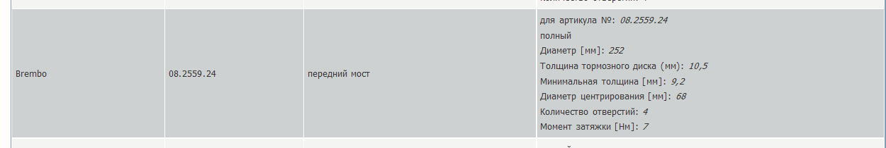

Мужики какой допустимый износ передних тормозных ДИСКОВ?
Глянул на новые "брембачи" 9,2мм,как то маловато.:bh:
9-2 еще терпимо. когад 8мм уже - это жОст. Потом колодки на половину износившись, не изнашиваются больше, ибо цилиндр далеко сильно выходит, его косит и он клинит. Потом закисает. так что 9.2 - нормально.
Честно говоря думал толщина заводского не менее 10 мм. Исходя из того что, только что погуглив, сразу же не нашел то что искал. Но почитав что есть, заметил тенденцию на вазах, что предельный износ это -2 мм от номинала. тоесть7.2 у брембо. Думаю если сеть и хорошо погуглить, то можно найти конкретный ответ на конкретный вопрос.

MORDA, Так 9,2 ЕТО НОВЫЕ ДИСКИ!
Или они такие и есть ?
У меня новые брембо были 10.5
даже измерял :)
старые докатал до 8мм.
